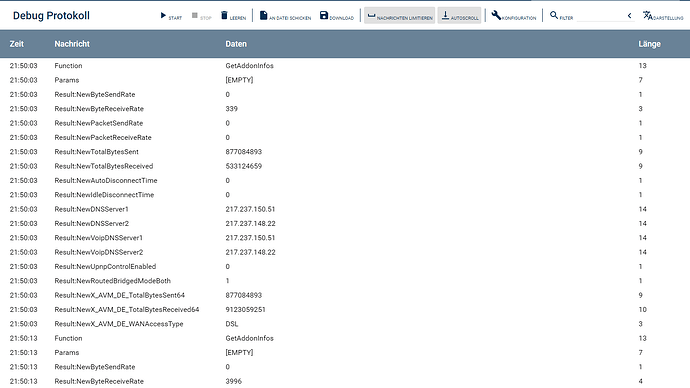

Ich hab das Debug mal laufen lassen. Worauf soll ich achten? Die Werte für BytesSendRate sind immer 0. Sieht für mich als Laie aber sonst erst mal unauffällig aus. Oder kannst du hier etwas erkennen?
Wenn es keine weiteren Fehlermeldungen im Log gibt, dann es ist das was halt die Box liefert.
Mehr als den Wert in eine Variable schreiben, macht das Modul an der stelle nicht.
Keine Ahnung warum da 0 kommt :man_shrugging:
