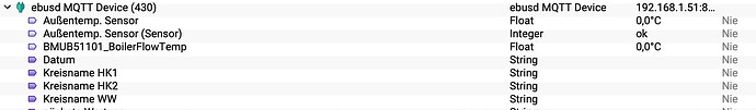

Hallo bumaas,
Leider kann ich keine Anhänge hochladen als neuer Nutzer (Obwohl ich schon fast 10Jahre IP-Symcon Nutze :slight_smile: )
Im Zweiten bild in der Anleitung steht dass man für EEBUS im selben Netzwerk als das IP-Gateway sein muss. Daraus schließe ich eigentlich dass hier eine direktverbindung möglich sein sollte.
Das Log file finde ich wenig spannend, da ich hier noch keine daten eingegeben habe, ist quasi nicht konfiguriert. Was würdest du unter User und Passwort eintragen?
Auch Port ist eine gute frage da ich keine info vom hersteller habe.
Vielen Dank, Wolfgang
Hier noch die Anleitung:
Mein Logfile sieht so aus:

Ich bekomme auch plausible Werte. Nur wenn ich dann in die Baumstruktur schaue, werden die eigentlichen Werte nicht übertragen:
Muss ich hier noch einen Trigger oder ein Ereignis setzen?
Meine Verbindungseinstellungen lauten:
Über den Schaltkreis „Bai“ bekomme ich mittlerweile Werte.
Über den Schaltkreis „430“ leider nicht. Wo ist da eigentlich der Unterschied?
Kann ich die beiden mqtt-devices auf ein Server-Socket adressieren? Oder gibt das Probleme?
Das Modul kennt da keinen unterschied.
Meiner Meinung nach musst du das sogar, da du in der Config-Datei ja nur einen Server/Port adressieren kannst.
Vielleicht liegt da schon dein Problem. Die 430er Instanz ist vermutlich mit dem falschen Port verbunden.
