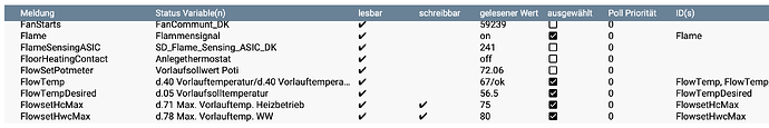

Wenn ich jetzt allerdings in Symcon auf das mqtt-device gehe und die Daten auslesen lassen möchte…
Dann bekomme ich folgende Fehlermeldung:
Was könnte das auf sich haben?
Nimm mal bitte die Beta-Version des Moduls, die unterstützt IPS 7.x
Der Wechsel auf die Beta war ein guter Hinweis. Danke.
Ich konnte die Werte lesen.
Ich bekomme auch plausible Werte. Nur wenn ich dann in die Baumstruktur schaue, werden die eigentlichen Werte nicht übertragen:
Muss ich hier noch einen Trigger oder ein Ereignis setzen?
Meine Verbindungseinstellungen lauten:
