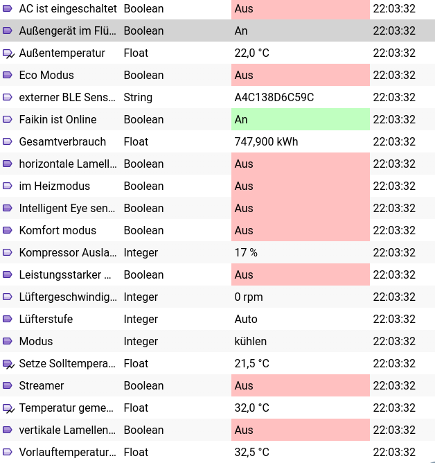

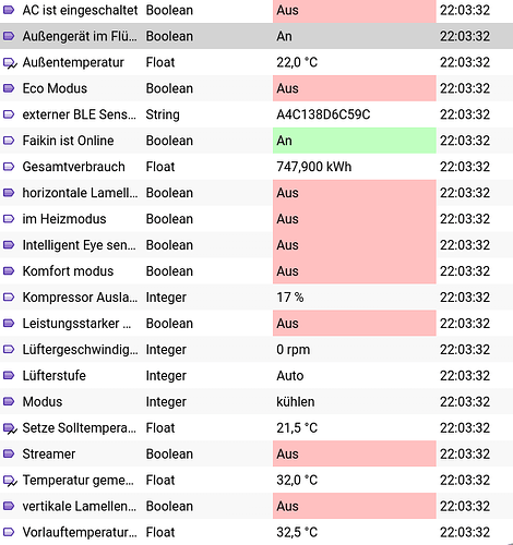

Allerdings habe ich noch vier Variablen, die sich überhaupt nicht aktualisieren:
  • Außengerät im Flüstermodus (quit) / aktualisiert 27.05.2024
  • Streamer (streamer) / aktualisiert 27.05.2024
  • Intelligent Eye sensor (sensor) / aktualisiert 19.07.2024
  • Komfort modus (comfort) / aktualisiert 19.07.2024
die letzten 2 sind wohl bei Modulupdate einmalig aktualisiert worden.
Im debug kann ich aber erkennen, dass da Werte kommen.
Wenn du da nochmal schauen könntest?

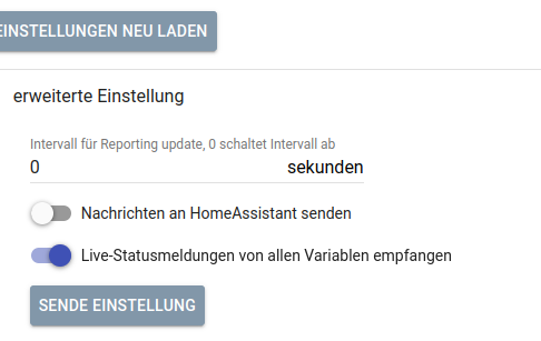

Also das kann ich bei mir nicht nachvollziehen.
Ich nutze diese Einstellung:
Steht was im Debug? Was passiert wenn Du eines der o.g. mal aktivierst? Kannst du ggf zusätzlich eine neue Instanz erstellen und das beobachten?
das ist alles sehr seltsam.
Ich habe die o.g. erweiterten Einstellungen mal so eingestellt → keine Änderung.

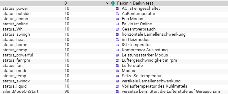

Bei der neu angelegten Instanz fehlen genau die Variablen, die auch nicht aktualisiert werden :frowning:
neue Instanz
alte Instanz
Die „Steuerung“ ist eine Variable von mir!
