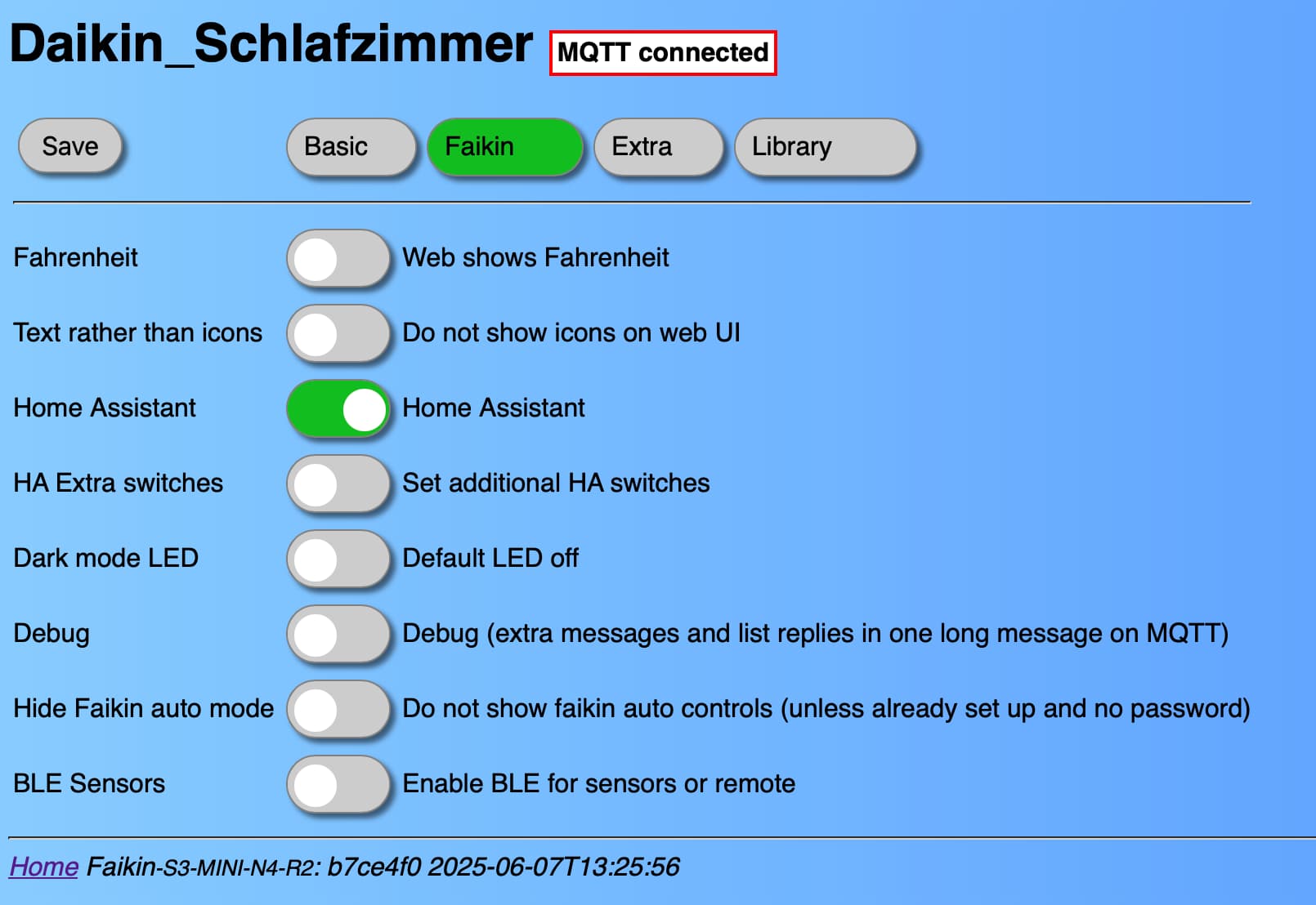

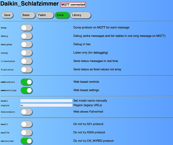

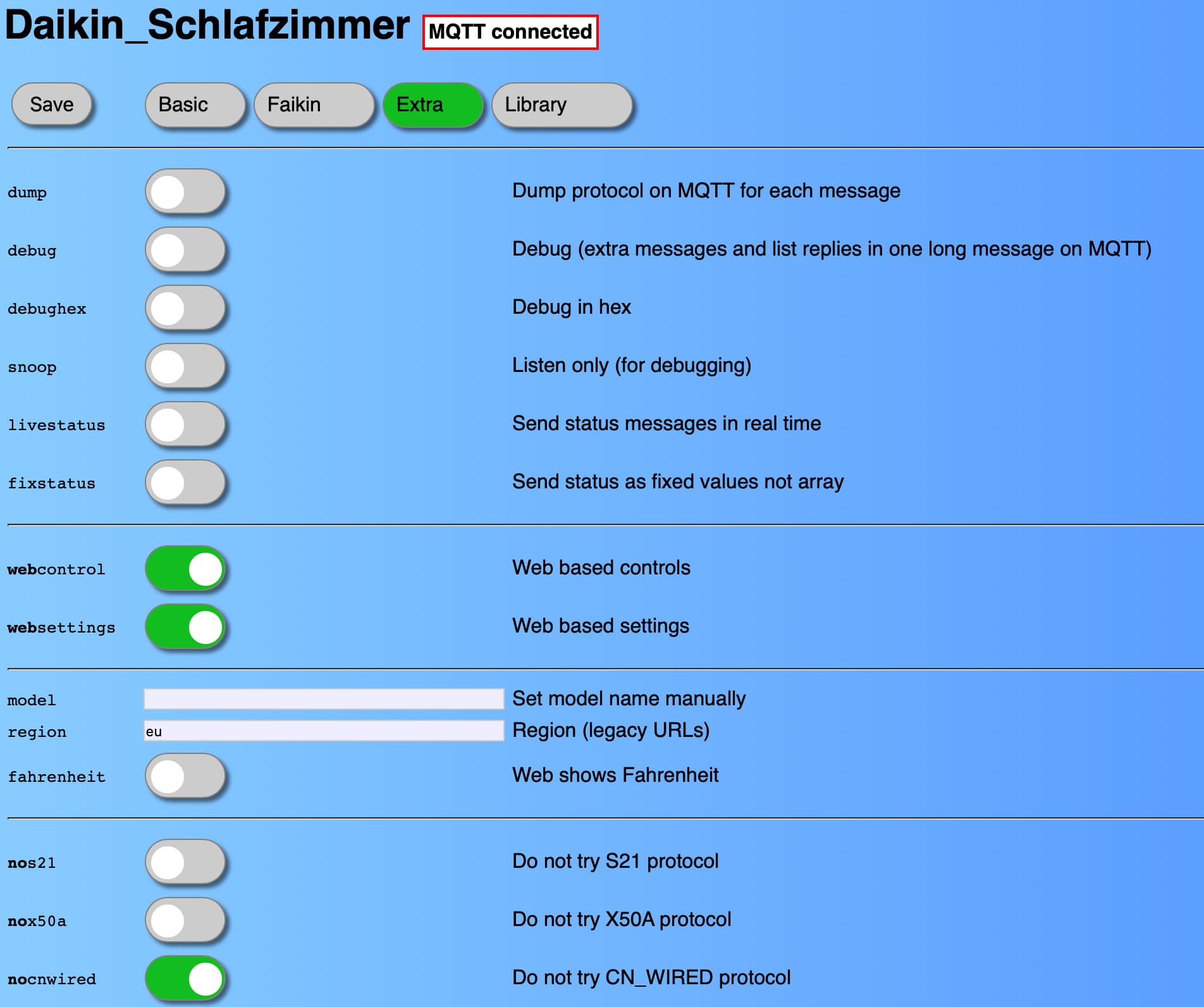

Ich habe da eine Vermutung, könntest Du mal bitte im Webinterface der Faikun unter settings → Faikin schauen wie der status von
  • Home Assistant
  • HA extra switches
und unter settings → Extra der status von
  • Livestatus
ist? Das Log sieht so aus, wie erwartet, daher denke ich, das ich zwischen dem Wechsel von stable auf Beta etwas nicht beachtet habe.

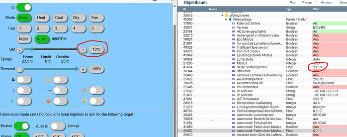

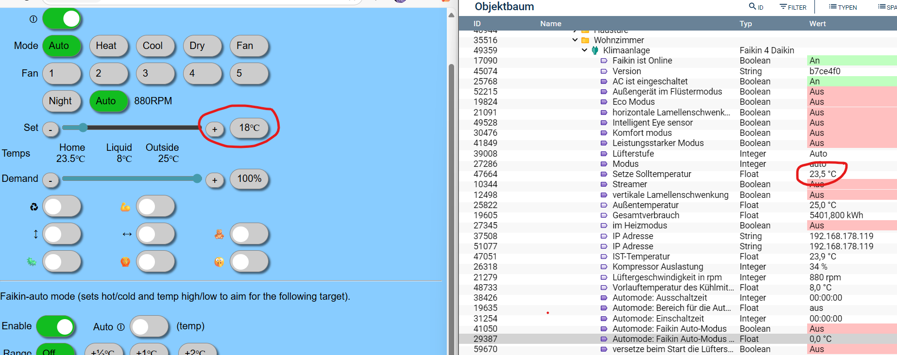

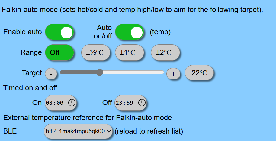

Etwas seltsam finde ich das Verhalten der Solltemperatur in Symcon. Man kan die Solltemperatur setzen und diese wird auch übernommen, aber dann wird wieder die „Home“ Temperatur angezeigt. Fühlt sich so an wie wenn das Schreiben auf die richtige Adresse geht, aber das Lesen auf die Falsche. Oder sehe ich das falsch?
Ich schätze das liegt daran das du unten den „auto-mode“ aktiviert hast. Der geht nur, wenn du einen BLE sensor nachrüstest und sorgt dafür, das faikin sich darum kümmert die unten bei automode eingestellte temperatur zu halten. Im sommer kühlt es und im winter heizt es dafür.
Schalte automode am besten aus. Wenn du BLE nachrüsten magst, sollte mein modul das erkennen und die temperatur im automode bereich stellen.
Ändert leider nichts…
BLE wird nicht nachgerüstet.
Jetzt habe ich noch auf die Faikin beta gewechselt… auch hier zeigt es mir nach setzen der Solltemperatur nach ca. 0,5 s die Isttemperatur an.
Grüße Martin
Dann öffne nal bitte die instanz und klicke oben rechts auf debug.
Dann ändere die Temperatur (mal auf 26/27 und dann nal auf 18/19, damit ich es gleich etkenne und nicht immer 0,5 schritte suchen muss :laughing:)
Dann auf download und mir per pn. Mal sehen was bei dir anders ist.

Die Xiaomi Dinger sind ja unglaublich günstig und ich habe nun auch so ein Ding und den Auto Mode (in der Faikin Oberfläche) aktiviert.
Wenn ich das richtig gelesen habe ist jetzt die Zieltemperatur, die ich in deinem Symcon Modul setze die Auto Temperatur und nicht mehr die Daikin eigene Zieltemperatur.
Richtig?
Kann ich denn über dein Modul „Auto“ abschalten?
Denn im Automode von Faikin kann ich ja nur einen Timer stellen, also nicht mehrere, wie ich das in der Daikin App machen kann. Ich muss ja nicht heizen, wenn ich nicht zu Hause bin.
Wenn ich aber Daikin ausschalte, wird das ja sicher mit Auto-on gleich wieder eingeschaltet.

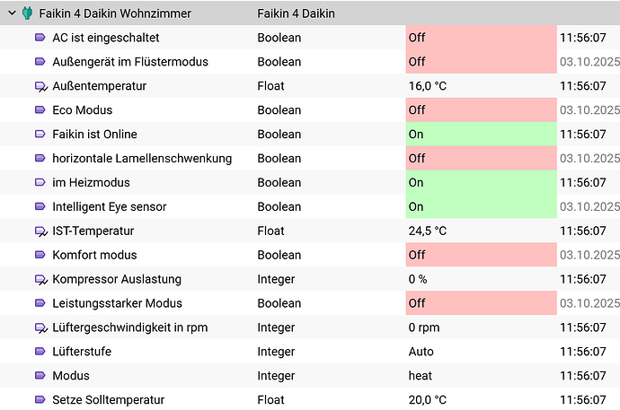

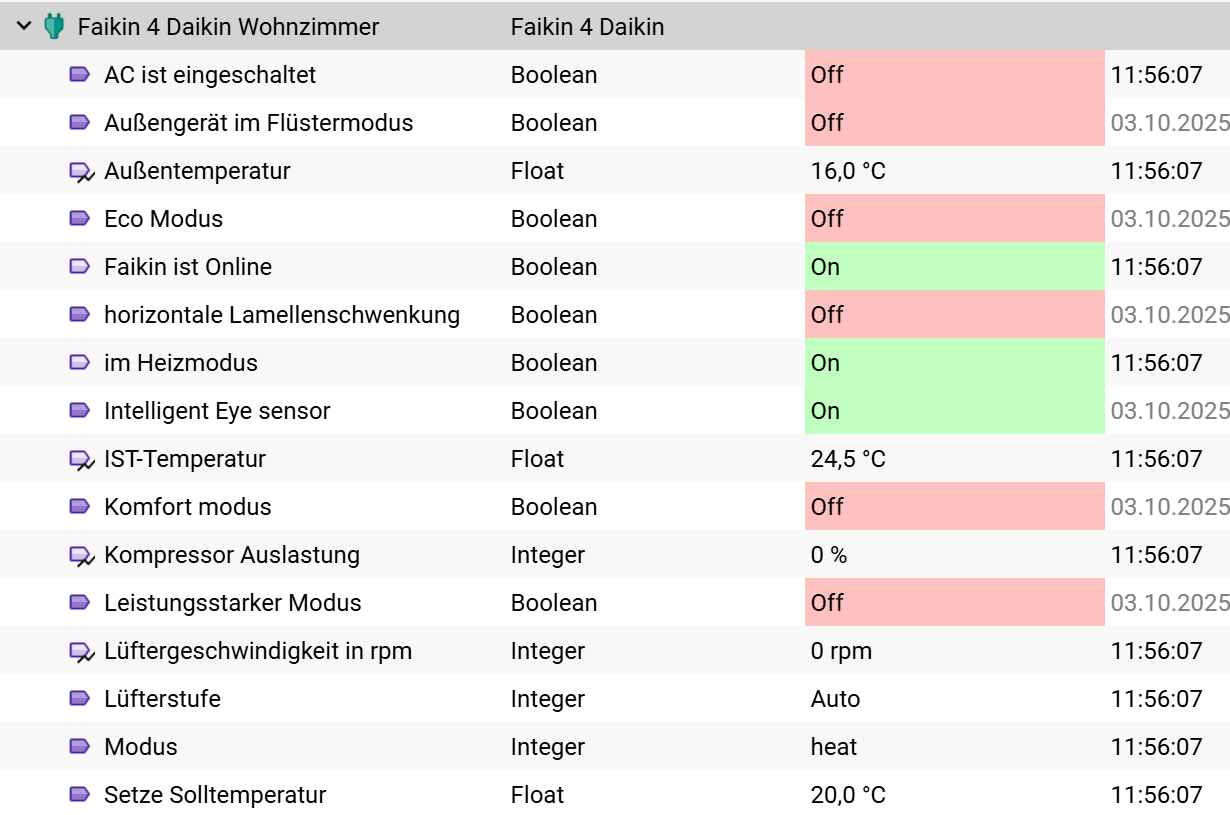

Hey,
heute morgen hatte ich tropische Temperaturen im Wohnzimmer.
Lüfter „Full Speed“.
26 Grad am Thermometer.
Die BLE ist auf 22 Grad eingestellt.
Das Modul meldet 20. Das ist der Wert der auch in Daikin eingestellt ist.
Neben sinnvollen Werten im Debug Log, habe ich eine Menge „Unknown Topic“.
dump.txt (58,3 KB)

Im Großen und ganzen ist der Faikin-Auto-mode dazu gedacht, die Temperatur zwischen einer Zeit zu halten. Beispielsweise im Büro von 9-17 Uhr auf 23°C.
Dazu musst du erstmal die Variablen „Automode: Faikin Automode“ aktivieren und dann wird die „Automode: Faikin Automodus Zieltemperatur“ benutzt. Ich sehe in deinem Bild aber nichts von „Automode:“ Eigentlich sollten die Variablen erstellt werden, sobald ein array „BLE“ in dem Datenstrom auftauchen. Möglich das in einem Faikinupdate diese Prozedur geändert wurde.
Oder fehlt nur der Ausschnitt. In dem Dump kann ich zzt nichts brauchbares finden.
