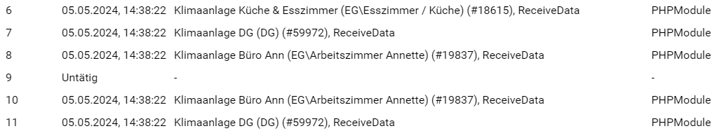

OK, habe Livestatus deaktiviert und das Intervall auf 60 Sekunden gesetzt. Trotzem sehe ich in „PHP Information“, dass von den Klimaanlagen permanent Daten empfangen werden!?:
Das ist nur ein Ausschnitt, aber gefühlt 90% der Meldungen sind „Klimaanlage… , Recieve Data“
Es gibt aber wiederum kein Update der Werte in den jeweiligen Instanzen.

Habe mal für mehrere Klimaanlagen das Debug log angeworfen:
Es laufen bei allen alle (!) MQTT-Messages irgendwelcher anderer Geräte in meinem Haus rein. Als wären diese ein „Catch all“ für alle im Netz ausgesendeten MQTT-Messages!?
D.h. Dein Modul wird anscheinend permanent getriggert, stellt dann fest, dass es diese Message nicht subscribed hat und daher gibt es auch kein Update auf die Variablen in der Instanz.

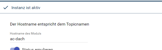

kann es sein, das du den Hostname des Moduls als topic für andere Geräte hast?

:nerd_face: Ich hatte mal „Faikin/“ vor dem Topic. Wenn ich das einbaue ist plötzlich Ruhe in der PHP Information. Aber ich erreiche auch kein Gerät mehr. Also „Faikin/“ wieder raus. Und tataa: Jetzt läuft alles so wie es soll :smiley: :face_with_symbols_over_mouth: :smile: Alles erreichbar, Daten werden wie gewünscht alle 60 Sek. gesendet und keine Geister-Messgages im Debug Log.

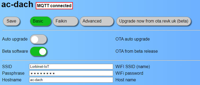

da kommt auch nicht faikin hin sondern der hostname von hier
also AC-Dach. Jedes Gerät muss dabei seinen eigenen Namen tragen

Hatte ich tatsächlich alles so eingerichtet. Aber erst nach der Änderung und wieder Zurückänderung das Hostnamens hat es funktioniert wie es sollte. Keine Ahnung warum… Werde Deine 1.6.4.zeitnah testen.
