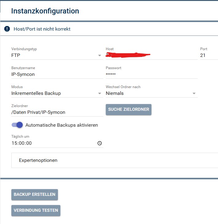

Guten Morgen zusammen,
hier der gewünschte Screenshot des Moduls…
Bitte nicht wundern, die Verbindung funktioniert… Die Gegenseite, sprich das NAS, ist aktuell nur Abgeschaltet

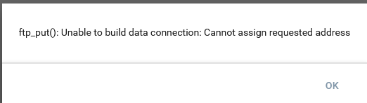

Bei mir funktioniert der Backup von Docker nicht.
Es kommt die Meldung
Screenshot 2025-01-04 145657
Wenn ich mit den Einstellungen ein Backup von einem Raspi mache funktioniert es.
Muss man bei IPS-Docker für FTP spezielle Ports freischalten?
Ich habe das Problem gelöst,
in dem ich den IPS-Container eine feste IP-Adresse vom lokalen Netzwerk zugewiesen habe.
Und nicht eine IP über die Docker Bridge + Portweiterleitungen beziehe.

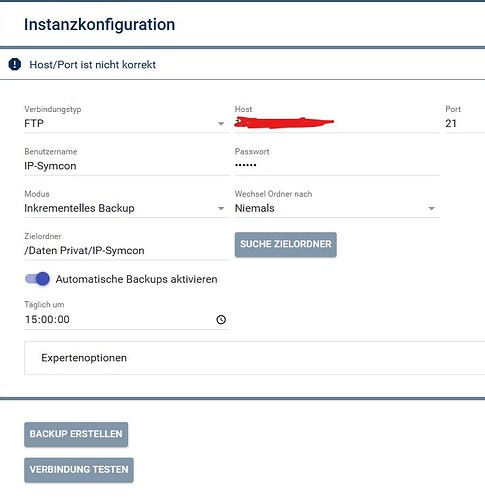

ich wollte die Backup Methode umstellen auf inkrementelles Backup und erhalte immer eine Fehlermeldung das der User kein Recht hätte.
Der User hat aber volle Rechte und bei dem normalen Backup klappt es auch, hat noch jemand einen Tip für mich?
VG, Dominik
Das hatte ich auch anfangs, ist aber schon „Monde“ her…
Ich meine das lag an den Verzeichnisrechten des Zielverzeichnisses.
In Deinem Fall /Data bzw. /Data/BackUp , wenn ich das richtig deute.
Ggfs. stehen sie noch auf „root: root“ und müssten angepasst werden!?

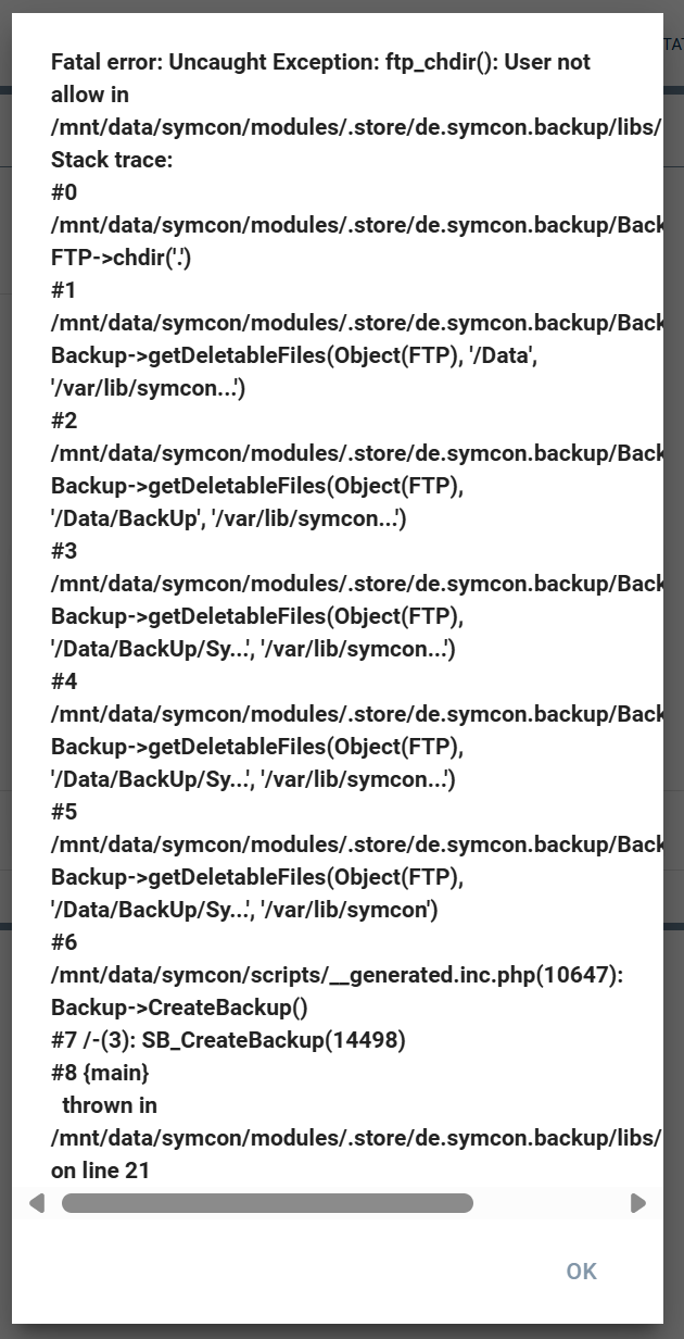

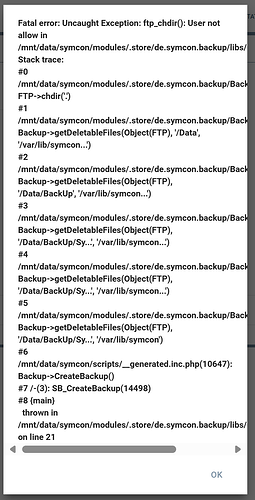

ich habe meine Symcon Instanz auf einem QNAP NAS unter LXD Ubuntu laufen und versuche seit einiger Zeit das Backup zum laufen zu bekommen.
Als Verbindungstyp nutze ich „FTPS“.
Sobald ich das Backup manuell starte werden die ersten Verzeichniss erstellt und kopiert, allerdings bricht er nach dem backup, cert und db Verzeichnis mit folgender Meldung ab und ich habe keinen wirklichen Plan, woran das liegen könnte.
Könt ihr mir hier weiterhelfen?
Viele Grüße, Carsten

Hi, danke für deine Rückmeldung, aber was mich wundert ist das ein vollständiges Backup klappt aber das inkrementielle nicht. Und eigentlich habe ich vollen Zugriff auf die Zielverzeichnisse habe es auch getestet wenn ich es einfach ganz aufmache, aber da ist ja nicht das Ziel :slight_smile:
