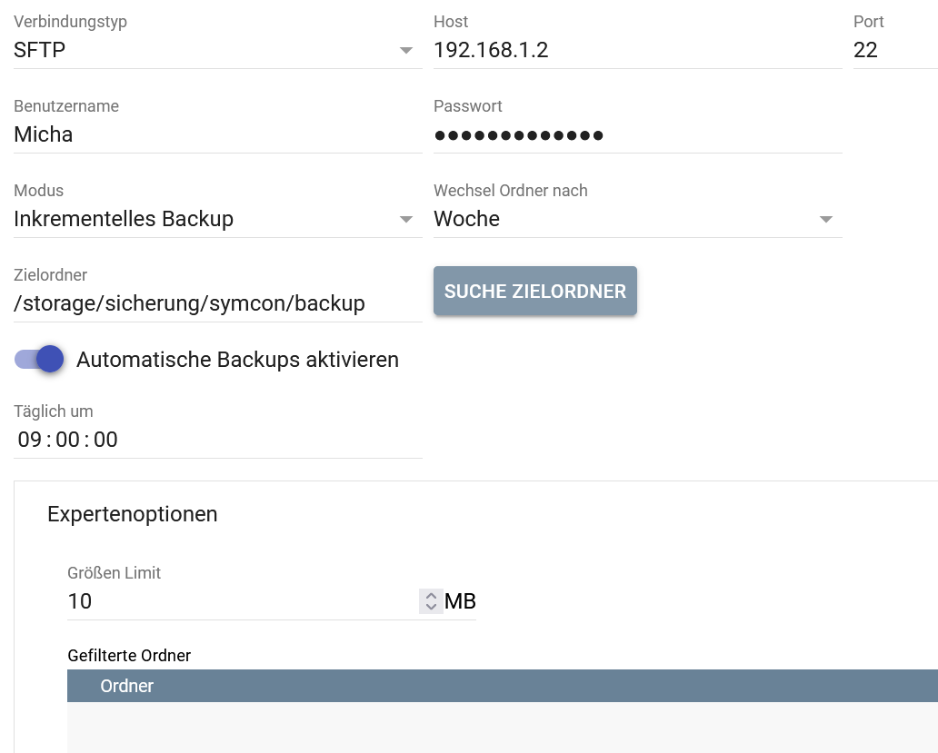

Seit dem letzten Update gestern bekomme ich seltsame Meldungen:
das geht bis 9:03:40.
Das Backup ist aber wohl gelaufen, auf dem NAS sind neue Dateien und:
Ist das normal, oder was kann ich tun?
Bin auf aktueller stable.
Gruß Michael
Wie oft / in welchem Intervall erstellst du denn ein Backup?
kann es was mit den 10 MB in den Expertenoptionen zu tun haben? Bin ja eigentlich drüber.
Lief aber bisher so.
Nein, das sollte eigentlich passen. Kommen die Fehler immer noch? Kannst du beobachten ob die Morgen wieder kommen? Irgendwie scheint ansonsten der Timer, der das Backup Startet nicht korrekt neu gesetzt zu werden.

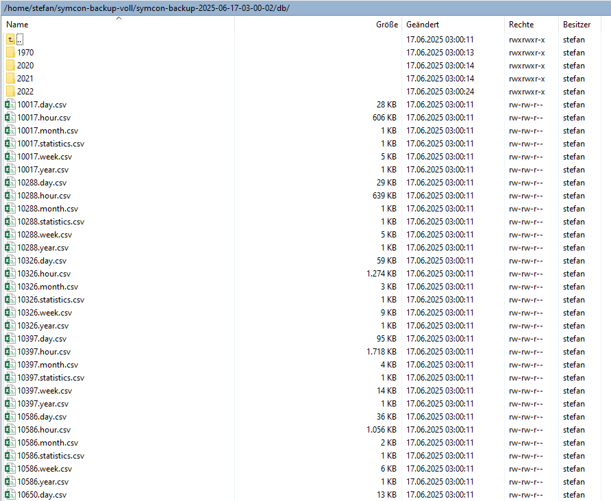

ich habe auch mal wieder das Modul getestet, wird bei der Variable „Zuletzt abgeschlossenes Backup“ nur das Datum u. Uhrzeit angezeigt von dem Modus „Vollständiges Backup“? Ich habe gestern nach dem Vollständigem Backup dann im Modus das „Inkrementelles Backup“ eingestellt und Automatische Backups aktiviert und soll Nachts um 3 Uhr durchgeführt werden. Die Uhrzeit bleibt aber in der Variable unverändert. Habe dann eben mal auf eine aktuelle Uhrzeit gestellt und das Backup wird auch gemacht und bekomme die Meldung „Expected NET_SFTP_STATUS. Got packet type: 105“.
Edit: Heute Nacht wurde wohl ein Backup gemacht um 3 Uhr, aber es fehlt z.B. in dem db Ordner den für 2025.

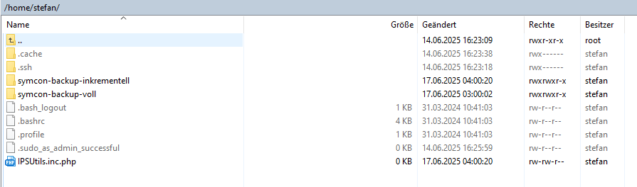

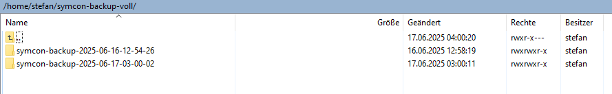

So ganz verstehe ich dieses Modul nicht. Habe mir jetzt zwei Instanzen angelegt des Moduls, einmal für das Vollständige Backup und einmal für das Inkrementelle Backup. Am 16.06.2025 habe ich das Vollständige Backup manuell ausgelöst und dann umgestellt auf Auto und Nachts um 3 Uhr. Das Inkrementelle Backup nachts um 4 Uhr.
So sieht das jetzt aktuell im Objektbaum aus:
Wenn ich mit WinSCP drauf schaue sehe ich diese Änderungen bzw. Dateien:
Wieso wird hier kein Ordner mit 2025 angelegt, ich denke mal das ja nur da Änderungen statt finden und warum macht er nicht immer ein Vollständiges Backup?
