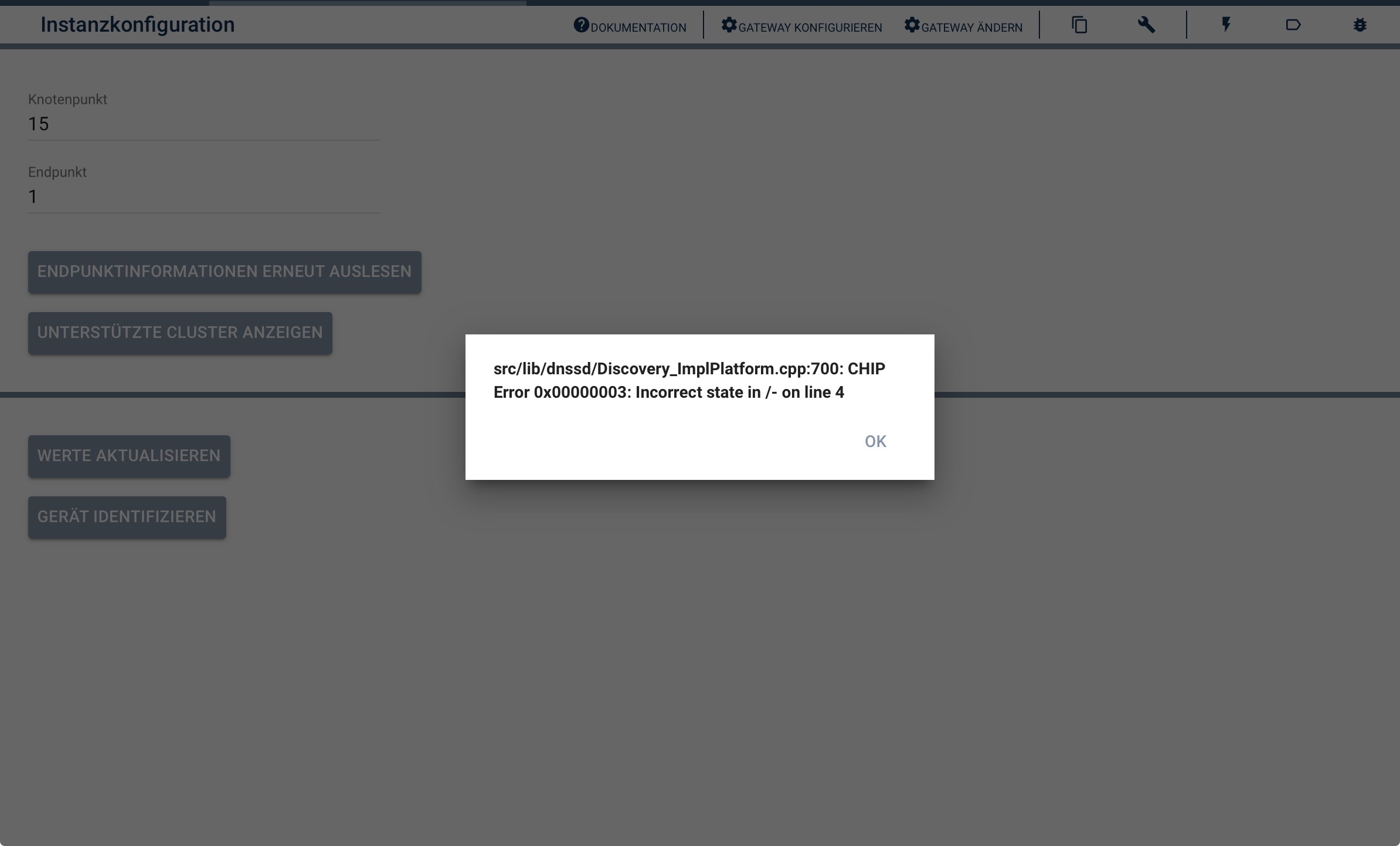

Irgendwie aktualisieren meine Rauchmelder nicht mehr und wenn ich es Manuel versuche kommt diese Fehlermeldung
Ich hole das nochmals kurz vor, also am NUKI liegt es definitiv nicht, ich habe das mal in Home Assistant getestet, erster Versuch und das Gerät ist direkt per Matter verbunden. Muss also irgendwie mit dem Matter Konfigurator in IPS zusammenhängen.

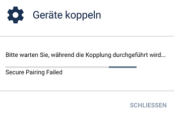

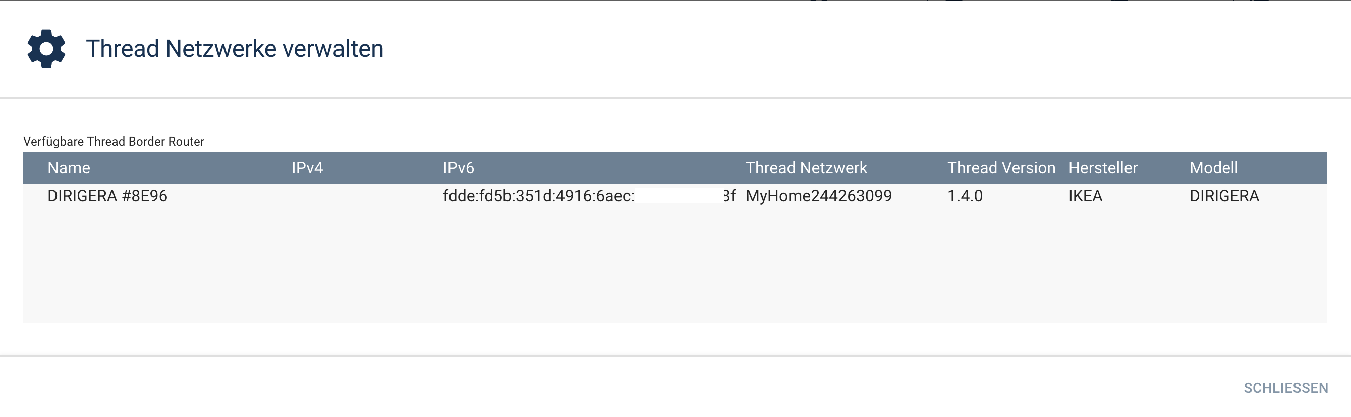

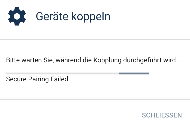

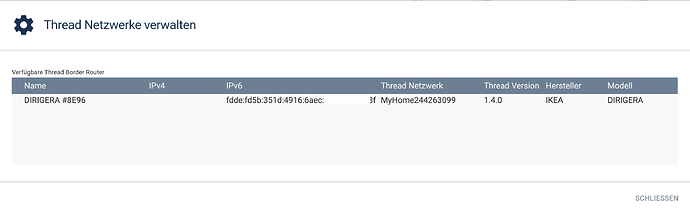

Ein ipv6-ping au den Dirigera funktioniert
Der Symcon Matter Konfigurator “sieht” auch den Dirigera
aber ich bekomme ihn nicht gekoppelt.
Über Apple HomeKit bekomme ich den Dirigera auch nicht gekoppelt, aus der Ikea-App unter Integrationen mit anderen Apps ebenfalls nicht:
Hat jemand eine Idee für mich?

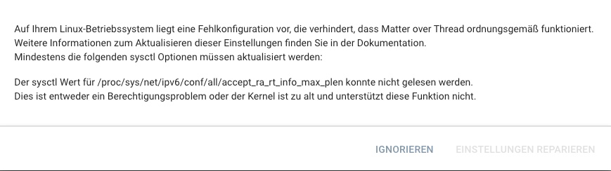

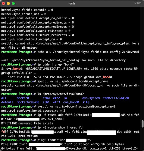

Habe heute die Version 9.0 (724-amd64) auf meiner synology installiert… jetzt stolpere ich ich auch über folgenden Fehler:
Hab die ganzen befehle im Forum ausgeführt auch KI durchforstet …leider alles ohne erfolg… :frowning:
bei mir wirft er das raus :frowning:
net.ipv6.conf.default.accept_ra_defrtr = 0
net.ipv4.conf.default.accept_redirects = 0
net.ipv6.conf.default.accept_redirects = 0
net.ipv4.conf.default.send_redirects = 0
net.ipv4.conf.default.secure_redirects = 0
net.ipv6.conf.default.accept_ra = 0
ich habe auch das Routing fest eingegeben…kann den TBR von der Synology aus pingen im IP6, leider kommt der Fehler immer noch
