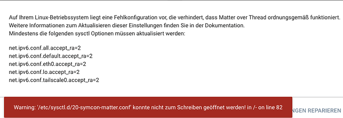

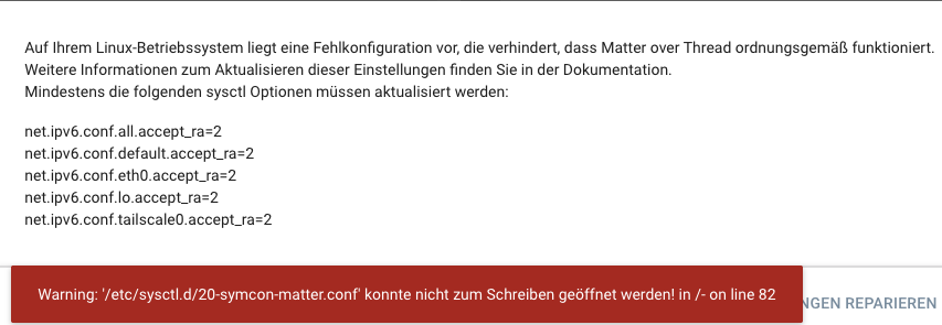

Ich meine mich zu erinnern, dass zwingend … ra=2 da stehen muss, ich hab das bei meinen Versuchen irgendwo editiert, dass es beim booten immer frisch gesetzt wird … mal sehen ob ich das noch finde …

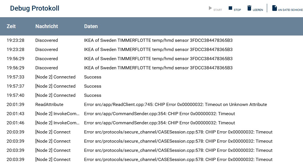

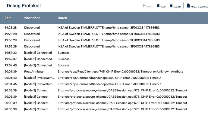

Fehler s. anbei. Debug gibt für mich nix her.
dump (2).txt (692 Bytes)
Versucht mit mehreren Temp Sensoren und 2 BWMs.

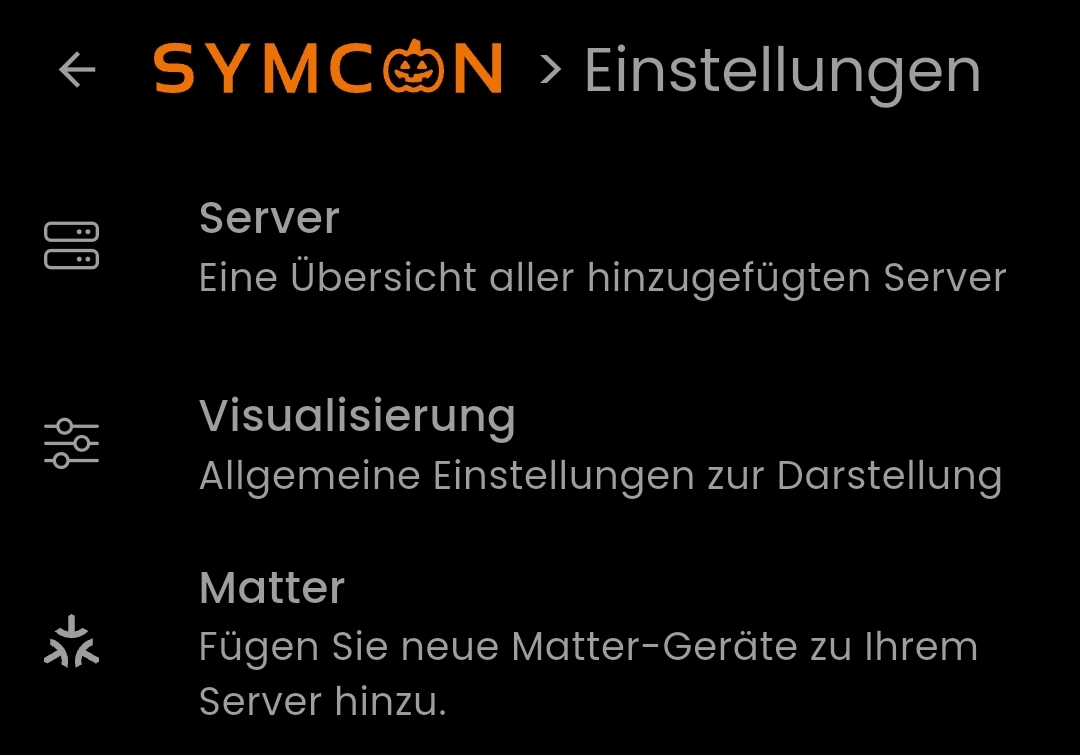

Neustart der Symbox führt dazu dass die Sensoren nichtmehr im Code-Koppler gefunden werden. Ich habe die neu eApp mit dem Matter-Finder bisher nicht ans Laufen bekommen, daher Versuche per Code.
Einen finder hat die auch nicht. Sondern einen QR Code Scanner. Zu finden unter Einstellungen (die App für die Kachel Visu)
Den hast du aus der Ikea App?
Ist schon klar das es ein Scanner ist. Menupunkt kommt nicht und ja den code aus der Ikea App.

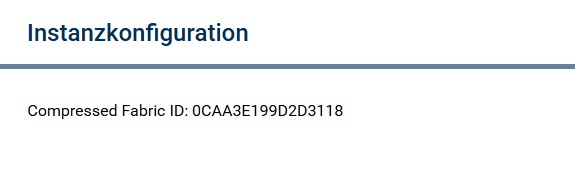

SChlimmer:
und jetzt hat sich die Matter Instanz ganz verabschiedet.

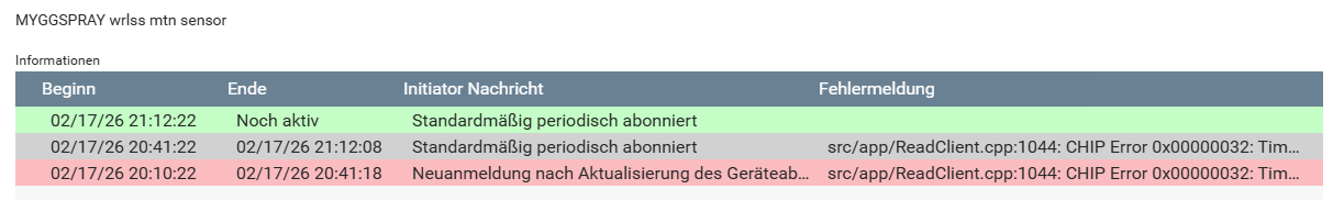

MYGGSPRAY ist das Sorgenkind. Er meldet sich zwar ungefähr alle 30 Minuten, aber reagiert nicht auf Bewegung. Manchmal tut er das, aber ich kann nicht nachvollziehen, wann er das macht und wann nicht. In der IKEA App springt er sofort auf “Bewegung erkannt” wenn ich reinlaufe, nur Symcon bekommt nichts mit.

Ich hab den MYGGSPRAY vor fast exakt 24 Stunden in Betrieb genommen. Direkt nach der Inbetriebnahme funktionierte es 1-2 Mal, dass mir die Bewegung gemeldet wird. Danach nie wieder. Bis eben. Ich habe es jetzt 3-4 Mal getestet. Er meldet die Bewegung. Zuverlässig.
Hört sich für mich so an, als ob da irgendwas bzgl TimeStamp und Abo schiefläuft und einfach intern irgendwo einfach mal 24 Stunden abgezogen werden müssen und dann läuft es.

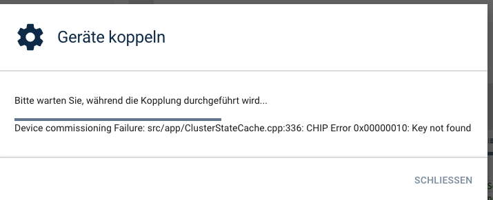

Die Geräte tauchen und nicht mehr auf. Und lassen sich auch nicht koppeln.

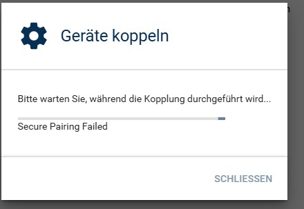

Fehler ist meist Timeout oder Secure Pairing Failed

Ist bei mir jetzt auch wieder so. Hat 3-4 Mal funktioniert und danach nicht mehr. Wirkt auf mich immer noch so, dass der DIRIGERA in einem Zeitfenster X, was xxx Minuten groß ist, alles weiterleitet, und danach nicht.
Innerhalb des eigenen Systems funktioniert es. Also in der IKEA App sehe ich jede Bewegung, die der Melder detektiert. Also ist das Problem die “Weiterleitung” des Ereignisses vom DIRIGERA an IPS. Wer dafür nun verantworlich ist, also ob IKEA oder Symcon, entzieht sich meiner Kenntnis.
Ich stand auch grad ratlos vor diesem Fehler.
In der Tat ist es gelöst, wie von Dir geschrieben, wenn man die Tailscale beta nutzt :slight_smile:

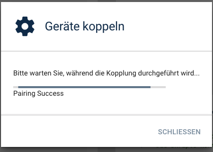

Ich hab heute mal mit IKEA Dirigera und den Fensterkontakten gestartet. In der gelben IKEA App klappt das (das anlernen war aber teils dort schon zäh), aber egal was ich versuche ich bring es nicht in den Konfigurator in Symcon.
Auch bei mir entweder „Secure Pairing Failed“ oder auch mal „Pairing Success“

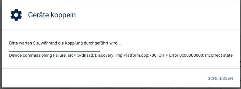

aber dann doch diese FM.

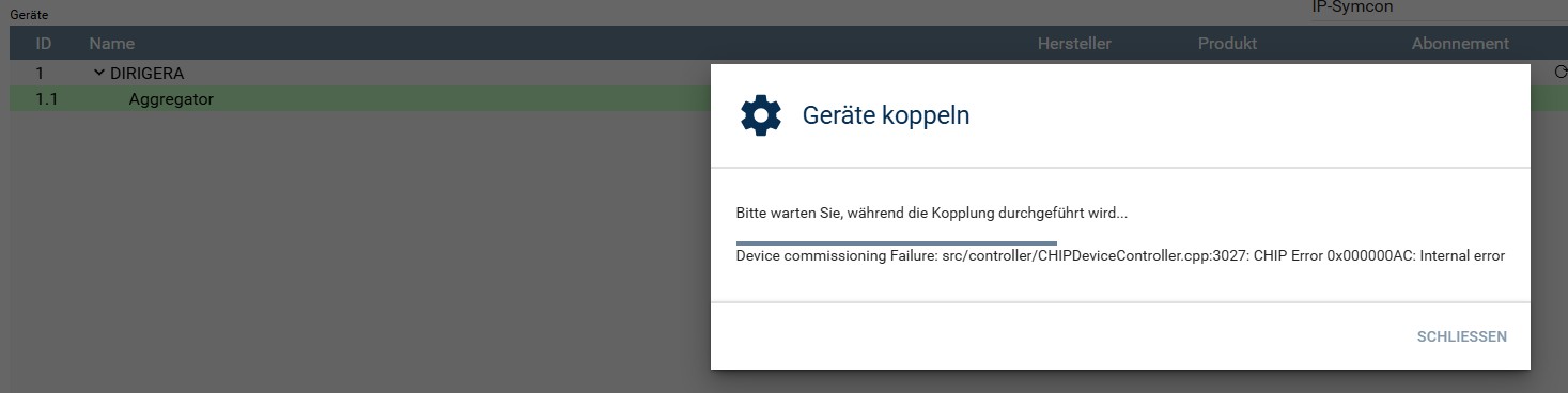

Oder auch mal diesen Fehler.
Hab es mit dem Dirigera Hub versucht und mit den Fensterkontakten.

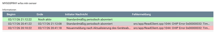

Der MYGGSPRAY hat heute wieder zwishcen 16 und 17 Uhr kurz funktioniert, also ungefähr 24 Stunden nachdem er das letzte Mal ausgelöst hat. Wobei, wie erwähnt, er meldet sich zwischendurch immer mal wieder mit einer Aktualisierung, aber er löst eben nicht aus. Nur in der IKEA App.
Das Update heute auf 9.0 RC1 hat daran nichts geändert.
