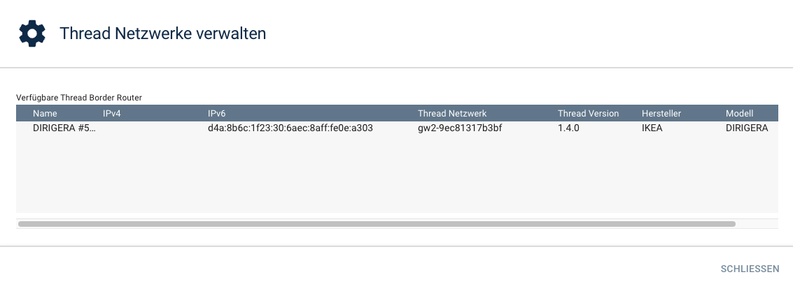

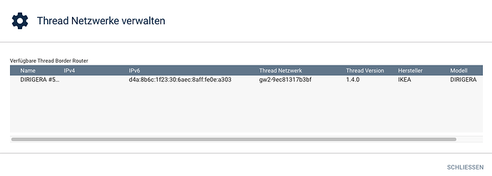

Ich hatte ja nix von Dirigera einbinden können. Nun war heute der nächste Test nachdem ich die IPv6 settings in UniFi angepasst hatte (Tips von @paresy und was mir die KI da noch geflüstert hat).
Er hatte schon mal den Dirigera bei „Thread Netzwerke verwalten“ gefunden. Das war vorher nicht so.

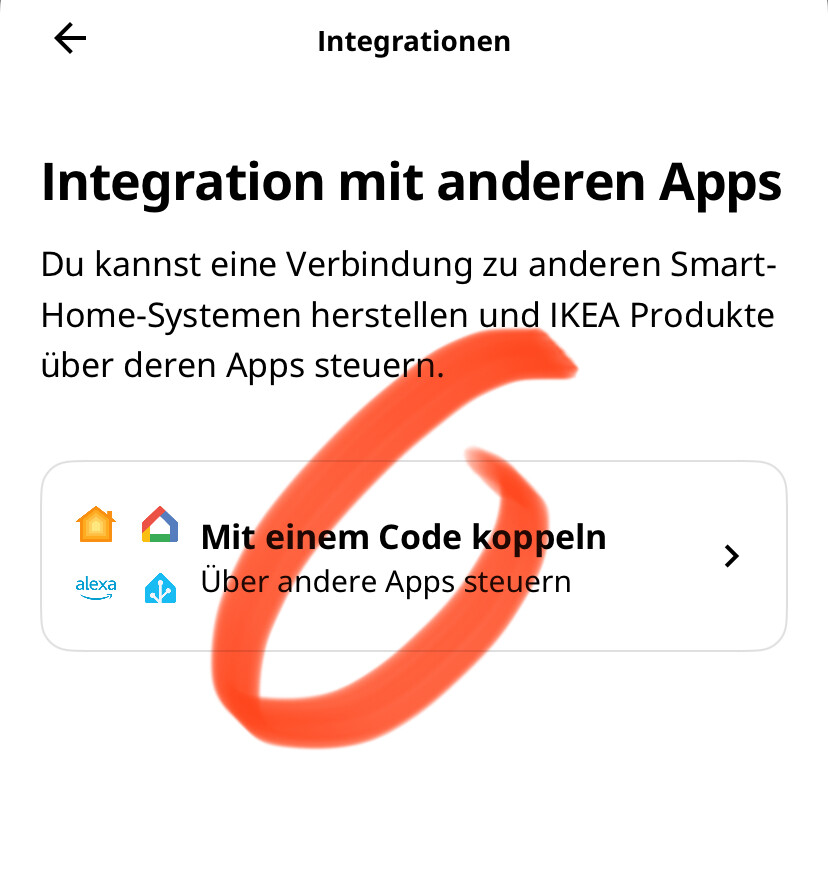

Dann in der IKEA App vom Dirigera bei Integration den Koppel-Code geholt und in der Matter Instanz über „Geräte koppeln“ dort eingeben und auf „Koppeln“ gedrückt. Er hat sehr schnell den Dirigera gefunden und das dort angelernte Schranklicht von IKEA (nicht Matter). Das hat dann in Symcon auch direkt funktioniert, ein/aus und Prozentwert. Nur den Status des Prozent Wertes hat er in Symcon nicht bekommen wenn ich auf AUS ging in Symcon. Ist auch nach 1h noch auf 100% obwohl aus und die IKEA App sagt auch aus. Da scheint was nicht ganz zu passen.
