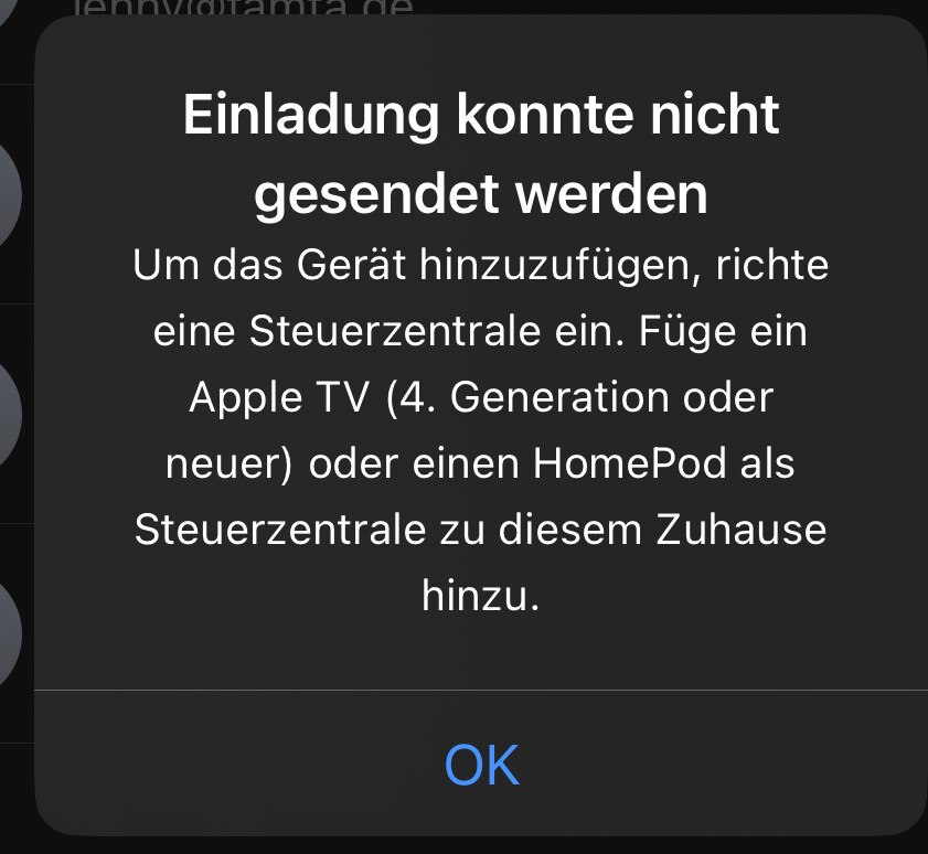

Das mit Familienfreigabe habe ich nicht hinbekommen, scheint nur mit einer Steuerzentrale (AppleTV oder HomePod) zu funktionieren.

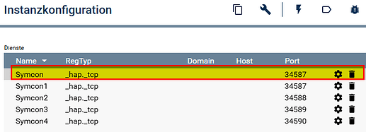

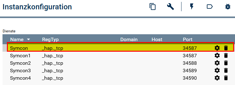

—> Voraussetzung ist, dass die die erste vorhandene Verbindung in den Experteneinstellung der HomeKit Instanz bereits auf einen anderen Namen läuft als der Standard „Symcon“, denn dieser wird später automatisch beim Kopieren in den DNS-SD Einstellungen angelegt und crasht die vorhandene Verbindung. ←

Prüfen: unter Kern Instanzen → DNS-SD sollte dann neue Einträge vorhanden sein, mit den unterschiedlichen Ports. Der Eintrag „Symcon“ muss gelöscht werden, dieser müsste automatisch das Standard-Port 34587 erhalten haben.
alle ServerSockets starten und mit iPhone/iPad wie in der Modulanleitung beschrieben verbinden.

Man kann an einer HomeBridge Instanz immer nur ein Gerät koppeln, willst du dieses dann an weitere Benutzer freigeben, kannst du das in der HomeKit app teilen, auch ohne Familienfreigabe, einfach ein anderes ios konto wählen und als Nachricht senden.
Wenn du einen neuen Code erzeugst, werden alle anderen Verbindungen gelöscht.
Ich habe mir dazu einen kostengünstigen Homepod Mini angeschafft. Mir waren die zusätzlichen Funktionen (Automationen und Zugriff per Home auch außerhalb des Heimnetzes) den überschaubren Kaufpreis wert.
Den Vorteil deiner Bastelei mit mehrere Instanzen in IPS sehe ich noch nicht, das ist doch vermeidbarer Mehraufwand bei der Konfiguration.
wie bereits beschrieben, lege ich je Endgerät bzw. AppleID eine eigene HomeKit Instanz an. Die Geräte in den einzelnen Instanzen überschneiden sich. klappt bis jetzt alles super.
Das mit dem Teilen habe ich nicht gefunden, wüsste nicht wo ich ein anderes Konto wähle und E-Mail senden auswählen könnte.
