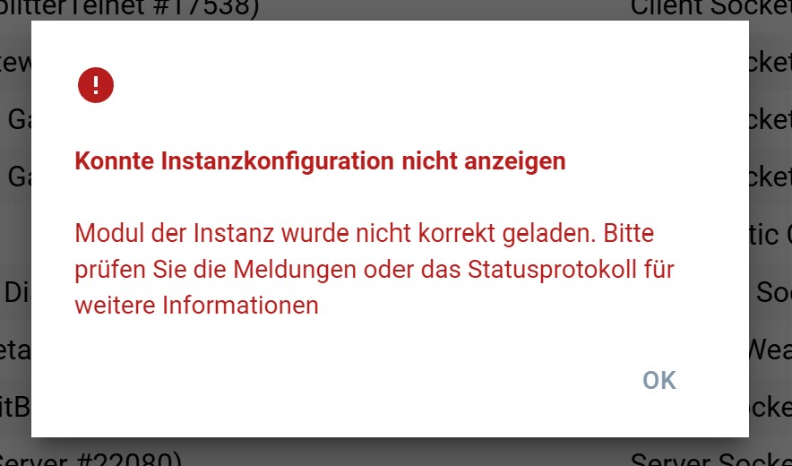

irgendwas ist beim letzten update schief gelaufen konfigurator wird keiner gefunden und die splitter instanz hat auch einen Fehler
12.02.2026, 20:44:10 | PHPLibrary | Registriere Funktion… Reflection parse error:
Warning: require_once(/mnt/data/symcon/modules/.store/de.bumaas.homeassistant/libs/HAFanDefinitions.php): Failed to open stream: No such file or directory in /mnt/data/symcon/modules/.store/de.bumaas.homeassistant/libs/HACommonIncludes.php on line 20
Fatal error: Uncaught Error: Failed opening required ‚/mnt/data/symcon/modules/.store/de.bumaas.homeassistant/libs/HAFanDefinitions.php‘ (include_path=‚.:/var/lib/symcon/scripts‘) in /mnt/data/symcon/modules/.store/de.bumaas.homeassistant/libs/HACommonIncludes.php:20
Stack trace:
#0 /mnt/data/symcon/modules/.store/de.bumaas.homeassistant/Home Assistant Configurator/module.php(5): require_once()
#1 /-(2): require_once(‚/mnt/data/symco…‘)
#2 {main}
thrown in /mnt/data/symcon/modules/.store/de.bumaas.homeassistant/libs/HACommonIncludes.php on line 20
Danke! Der Stand war leider unvollständig. Ist nun korrigiert und ich hoffe, es geht jetzt wieder.
ja super geht wider

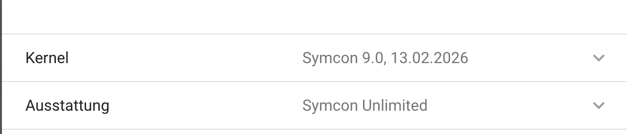

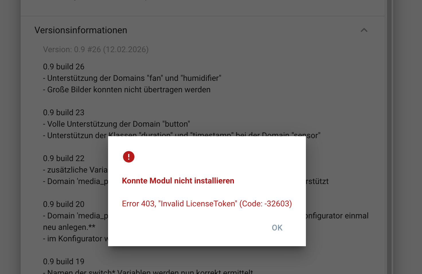

wollte auch mal ein bissl rumspielen ….
Allerdings kommt bei mir folgende Meldung:
Version:
Vielleicht hat jemand eine Idee….
Björn
Es muss eine Symcon Version >= 8.2 aus diesem Jahr installiert sein.
@Dr.Niels was könnte das sein?
Ich vermute das hat nichts mit dem Modul zu tun. Prinzipiell wird bei der Anfrage die Lizenzinfo mitgeschickt und führt irgendwie zu dem Fehler. Ich vermute, der Fehler kommt bei jedem Installationsversuch im Module Store, ist das korrekt? @brdiver677 Magst du mir deine Lizenzadresse mal per PM schicken? Dann schaue ich mal, ob da irgendwas mit los ist…

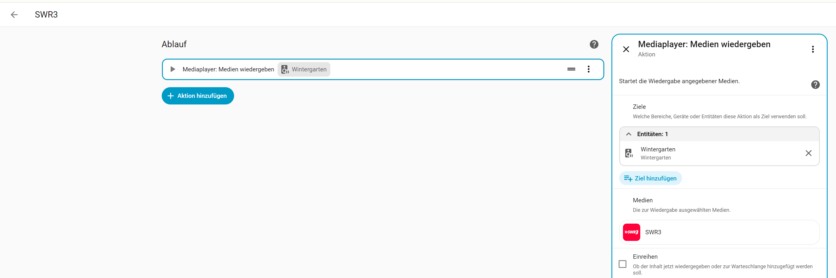

Du legst in HA sechs Skripte (z.B. „SWR3“ etc.) an, die du später in Symcon startest.
Zum Starten hast du zwei Möglichkeiten: entweder du nutzt in Symcon ein Skript und rufst
HA_CallService(37202, 'script', 'turn_on', ['entity_id' => 'script.SWR3']); // id des Splitters
auf. Die Funktion führt einen beliebigen HA Service per REST aus.
Alternativ legst du in HA input_buttons (z.B. „input_button.play_swr3“) an, die du als Trigger für die Automationen nutzt.
Die „input_button.*“ tauchen dann ebenfalls im Konfigurator auf und du kannst sie dann übernehmen und mit RequestAction() auslösen.
