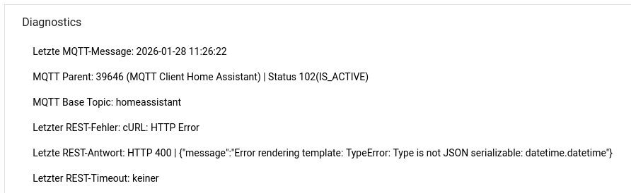

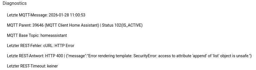

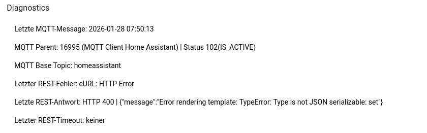

Ich kann keine Geräte im Konfigurator anlegen … ist Leer
im Debug (Splitter) sehe Ich die Topic´s
benötigst du noch DEBUG´S
Die Abfrage nach den Geräten und Entitäten läuft über REST auf dem HA-Server. Und der beschwert sich bei dir. Daher nutzt ein Debug an der Stelle nichts.
Ich habe die Abfrage noch einmal umgebaut. Vielen Dank für deine Geduld!

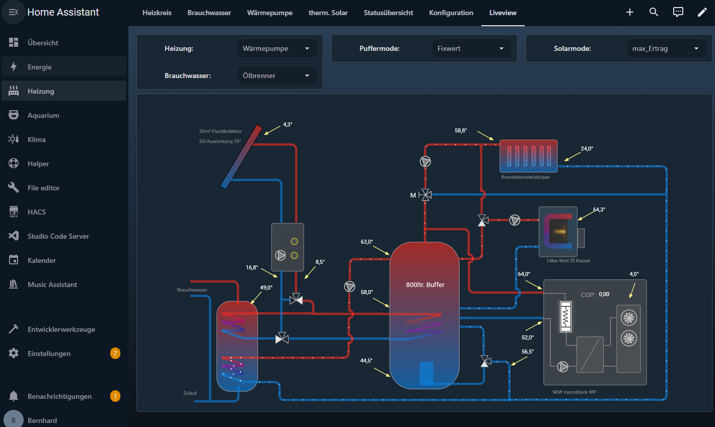

Hier meine IpsView HeizrauVisu per iFrame integriert in die HA Lovelace GUI.
Bekomme alle Stati von HA nach IPS und kann wie in allerbesten besten IPS Tagen alles per Klick schalten.

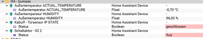

Irgendwas haut mit den InstanzIDs nicht hin.
Der Außentemperatur Sensor ist angelegt. Humidity auch.
Alle anderen Geräte darunter haben die Instanz ID des Außentemperatur Sensors.
Sind keine angelegten Instanzen. Kann ich jetzt auch nicht.

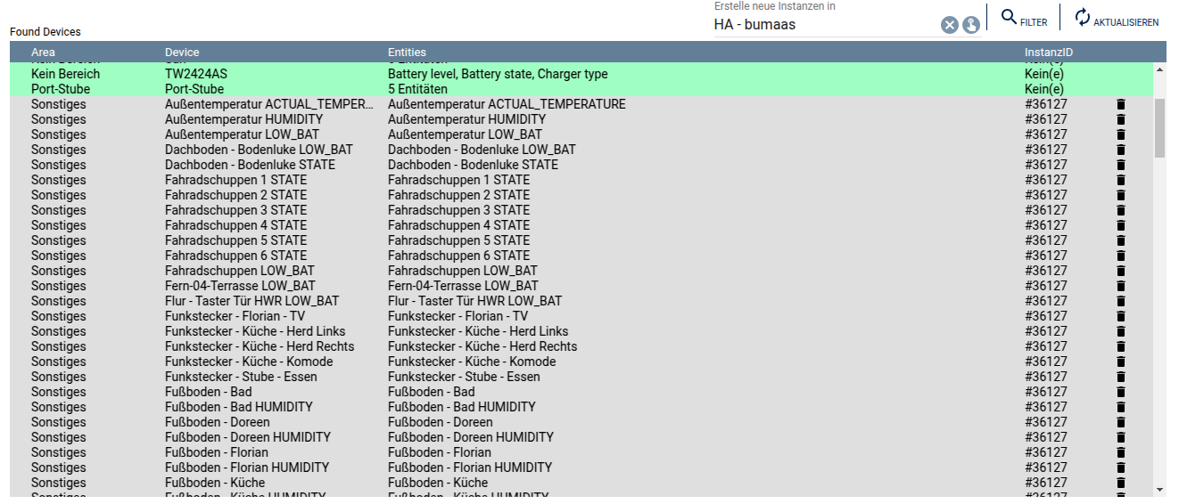

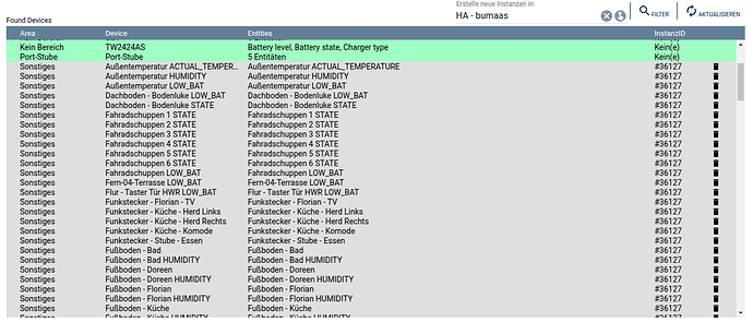

Die ID sind bei mir in Ordnung, sehe erstmal keinen Fehler.

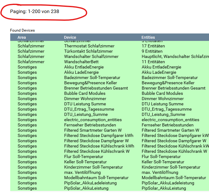

Allerdings scheint die Devices Liste kaputt zu sein:
Wie komme ich auf die 2. Seite ?
Habe in dem Screenshot ganz noch unten gescrollt, da müßten noch einige Devises in der „Wohnzimmer“ Area sein. Die wird aber nicht mehr angezeigt.
Korrektur: Dumpfbacke ich - habs gefunden, die Anzahl der angezeigten Devices kann man sich ja selbst oben beim Paging einstellen.
bb
ich habe eine neue Version hochgeladen. Die Verarbeitung von Entitäten ohne eigenes Gerät scheint noch nicht funktioniert zu haben.
