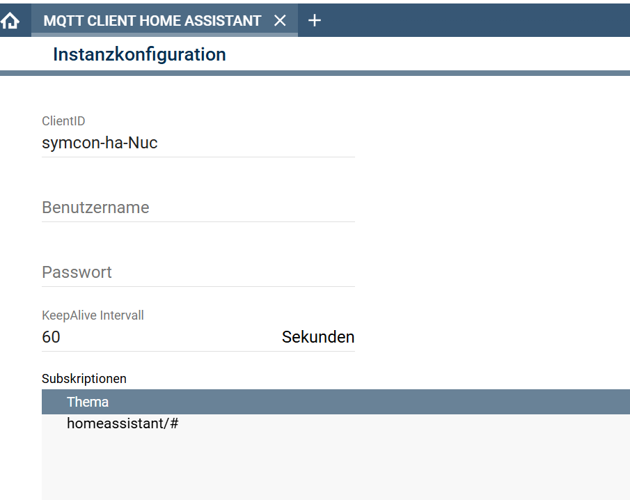

Prüfe mal, ob der verbundene MQTT Client so ausssieht:

EDIT: gerade gesehen, dass das Property erst in einer neueren Symcon Version gekommen ist. Ist dein 8.2 Stand nicht aktuell?

Das ist eine ganz frühe Testing Version. Kannst du die aktualisieren?
