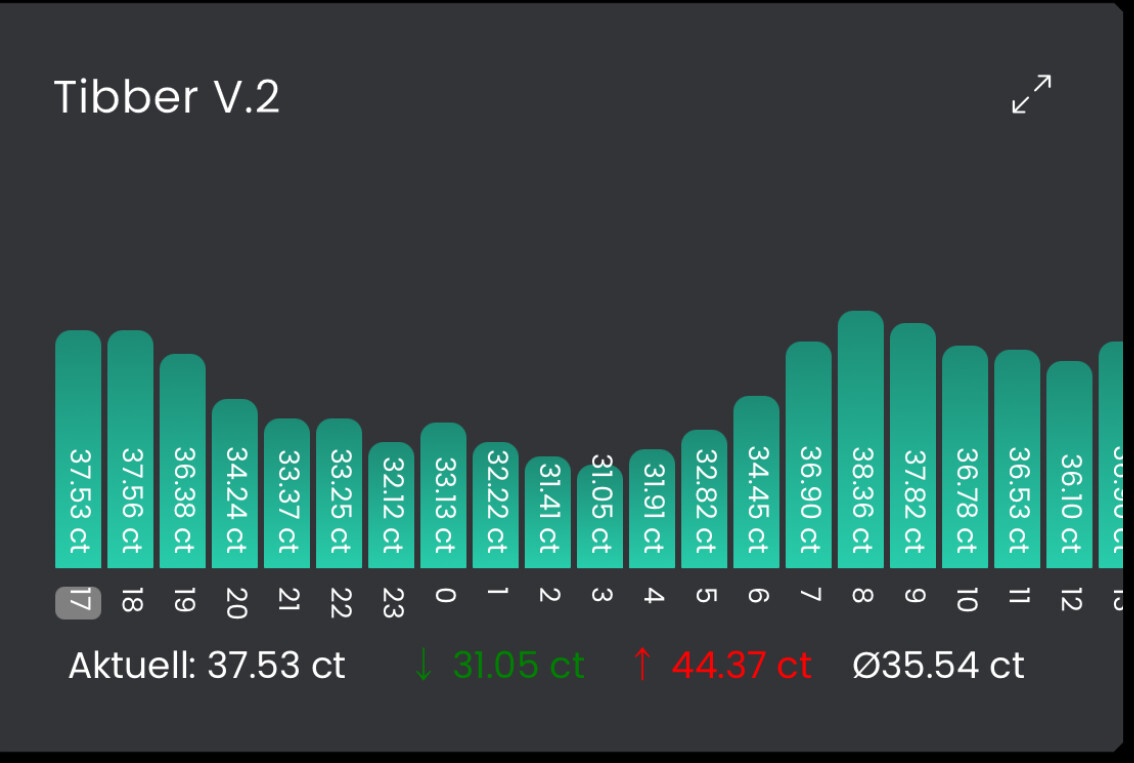

Hallo Kris,
auf dem Mobile verrutschen leider die Stundenangaben gegenüber den Balken.
Hast du da eine Idee, wodurch das kommt?
LG Burkhard
Ja, weil es zu eng ist. Die gedrehte schrift gibt die breite vor.
Im betamodul gibt es die Option die stunden um 90° zu drehen.
Alternativ wäre, die schriftart zu verkleinern oder weniger stunden anzeigen zu lassen
Besten Dank für den Tipp! Ich habe nun die Stundenanzeige gedreht und auch noch etwas mit den Schriftgrößen gespielt. Jetzt passt die Zuordnung wieder.

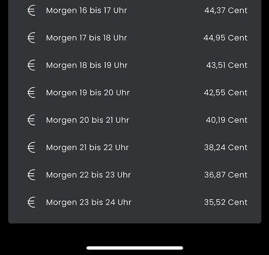

Bietet das Kachel-SDK eigentlich auch die Möglichkeit, den Inhalt zu scrollen?
Es wäre cool, wenn man den kompletten Zeitraum (also bis zu 48 Stunden) darstellen könnte. Momentan geht ja die Anzeige fix über die nächsten 24 Stunden.
Wieso 48 stunden? Du siehst doch in der app nur ab jetzt 24 stunden. Für alte werte kannst du dir ein graph bauen…
Mit 48 Stunden meinte ich eigentlich „bis Mitternacht des morgigen Tages“.
In meinem Beispiel oben werden momentan die Stunden bis 16 Uhr des Folgetages angezeigt.
Aber gerade die Abendstunden sind meist interessant, da teurer.
Wenn ich die darauffolgenden (Abend-)Stunden sehe möchte, dann finde ich die bislang nur in den Statusvariablen
oder in der Tibber App.
Ah, verstanden. Also scrollen wäre prinzipiell möglich, ich könnte prinzipiell eine Option im Formular vorsehen.
Mehr als 24 Stunden anzuzeigen wären aber ein deutlich größerer Aufwand, den ich ehrlich gesagt scheue.

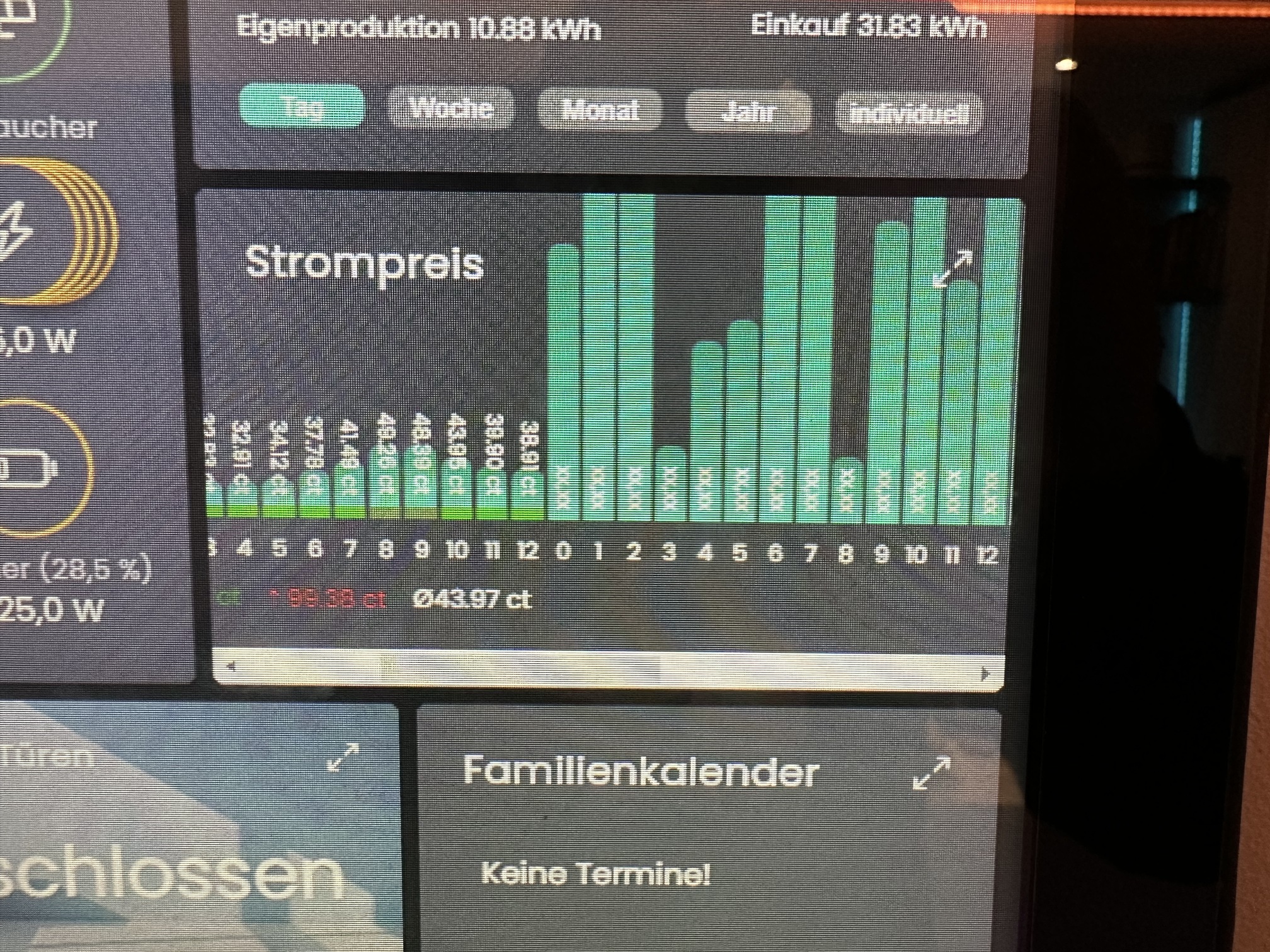

Seit dem letzten Update sieht’s etwas wild aus. Wenn ich den iFrame händisch neu lade passt wieder alles.
Stephan
Könnte da was im cache liegen? Normalerweise werden die x durch die halbtransparente balken ersetzt

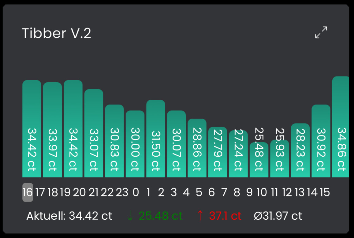

Hallo Kris,
ich habe auch gerade den Fall, dass eine Stunde zuviel angezeigt wird:
Wenn ich die Kachel einmal maximiere und dann wieder verkleinere, dann passt es wieder.
Ich kann es auch reproduzieren:
  • Kachel anzeigen lassen
  • In der Instanz die Preisdaten abrufen → es wird eine Stunde zuviel angezeigt
  • Kachel maximieren und wieder verkleinern → es ist alles in Ordnung
Ich meine auch beobachtet zu haben, dass der gleiche Effekt auftritt, wenn die Kachel über einen Stundenwechsel hinweg auf dem Bildschirm angezeigt bleibt.
Vielleicht hilft dir das weiter.

Frame neu laden ist alles super, nach einiger zeit kommt aber die falsche Darstellung. In dem Video ändere ich z.B. die Balkenanzahl, klicke auf übernehmen und zack ist der Fehler da. Lade ich wieder händisch neu sieht es einige Zeit lang gut aus
Stephan
Danke, so kann ich es nachvollziehen. So wie es aussieht wird zu oft die Case Ahead_Price_Data im Javascriptteil aufgerufen. Dadurch wird jedesmal neue bars/zeiten hinzugefügt. Da muss ich nochmal ran.
eine neue Beta ist online, die aktuelle Stunde wird bei Stundenwechsel wieder angezeigt und das Problem mit dem Balken sollte behoben sein.
In der Devkonsole vom Browser sind aber noch ein paar fehler die ich fixen möchte, sofern ein reload kommt.

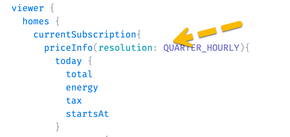

Hi Kris,
Tibber hat die API nun für die 15 Min angepasst.
Sie bleibt abwärts kompatibel, man kann aber bereits ab jetzt die 15 Min abfragen, bekommt dann halt für alle 15 Min in einer Stunde den gleichen Preis.
Man muss nur im Request beim “priceInfo” Tag die resolution ergänzen. Dann bekommt man statt 24 Stunden Zeitscheiben, die 96 15min Zeitscheiben pro Tag.
Kannst du das bereits einbauen, und evtl. vorerst es nur in einer neuen Variable “Ahead_Price_Data_15Min” bereitstellen?
Viele Grüße & Danke
Philipp
