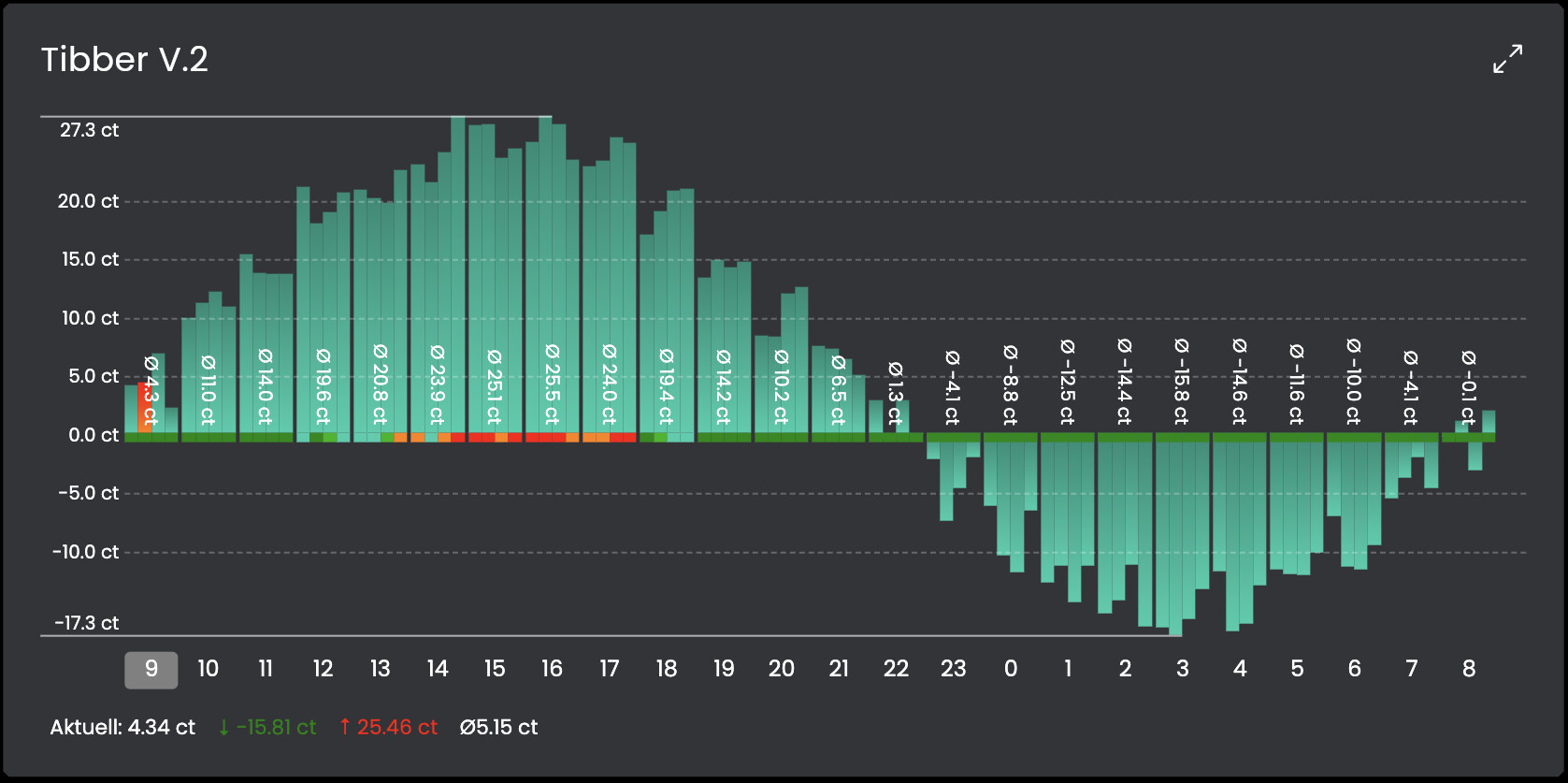

Beispiel 15min Preise und negative Preise. In der heutigen Zeit leider sehr unrealistisch :roll_eyes:

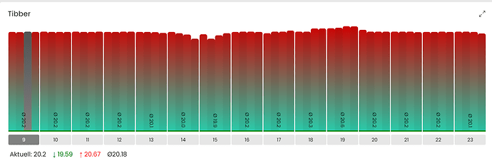

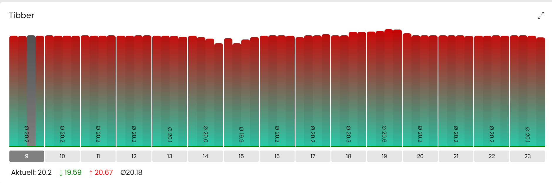

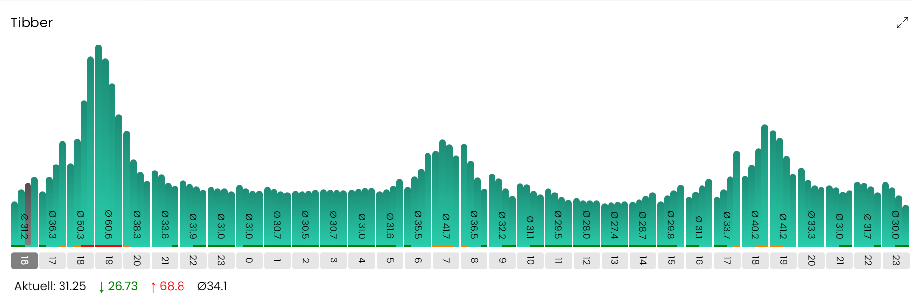

Heute ist ein besonderer Tag :slight_smile: Die Preise sind fast konstant und zudem niedrig.
Der Farbverlauf suggeriert jedoch, dass die Preise durchgängig sehr hoch sind. Wäre es vielleicht machbar, dass du noch ein „Mindestnivau“ für „teuer“ einführst? Dann sähe es heute positiver aus :slight_smile:
Ist mir heute auch aufgefallen. Ich schau mal ob man das irgendwie an die sichtbaren preislevel koppelt. Also den kompletten Verlauf nur bei teuer und sonst halt gestaffelt … bei günstig dann nur z.B. die unteren 30% vom Verlauf.
Genau. Das maximale Preislevel bestimmen und danach ausrichten wäre perfekt.

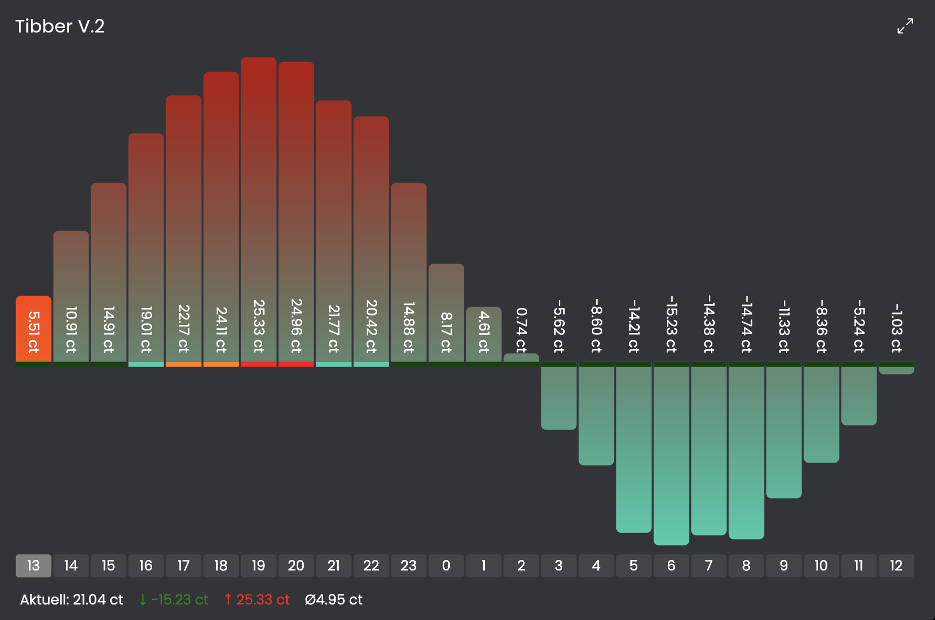

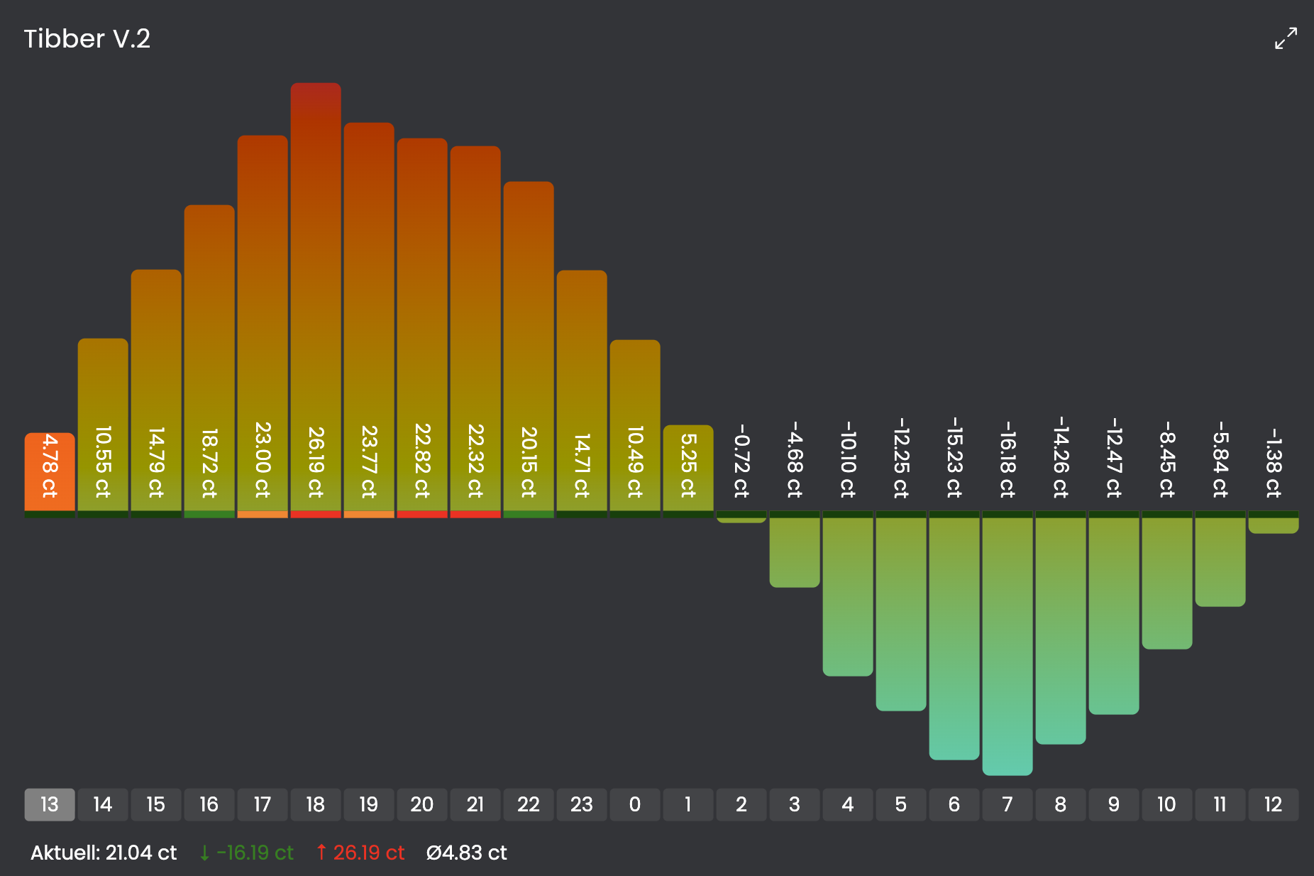

Im neuesten Update wird der Farbverlauf entsprechend der sichtbaren Preis-Level skaliert. Außerdem habe ich eine Farbverlaufsoptimierung eingebaut, die passende Zwischenfarben einfügt, um wie in deinem Screenshot diesen unschönen, „schmutzigen“ Mittelbereich zu verbessern. Beide Funktionen sind optional und können im Backend im Bereich „Einstellungen → Balken“ ein- bzw. ausgeschaltet werden.
@Ubari es gibt jetzt eine neue Funktion “TIBV2_PriceArray15m” die die 15min Daten zurückgibt wenn im Backend der Schalter “15-Minuten-Preise aktivieren” an ist.
Ohne Farboptimierung:
Mit Farboptimierung:
