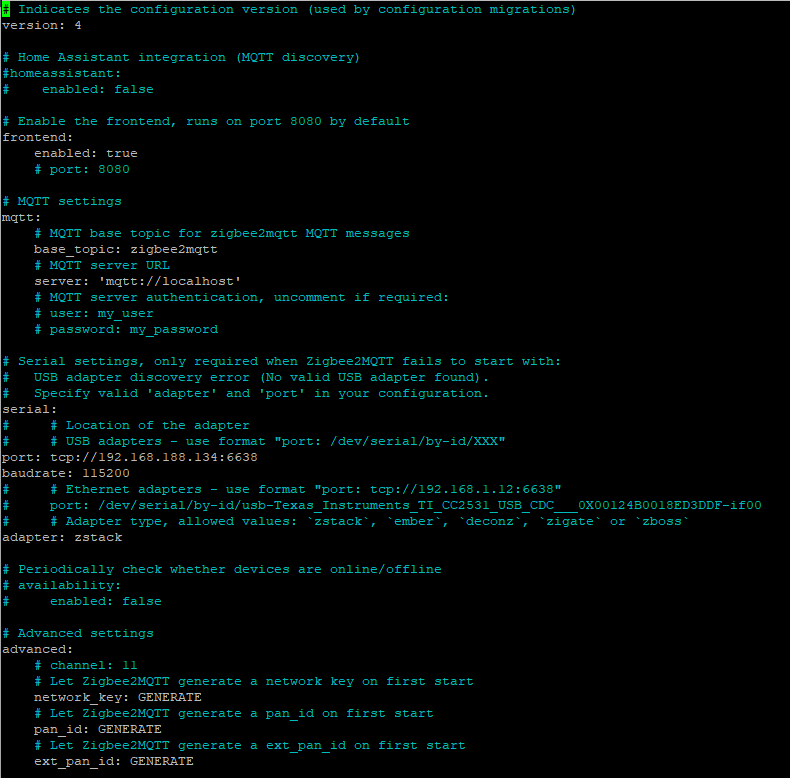

Ich scheitere ja schon an der Installation von zigbee2mqtt.
Beim pnpm start kommt ein Fehler → configuration is not valid ( -serial must be object) mit dem ich nichts anfangen kann.
Meiner Meinung nach ist die yaml Datei korrekt.
Das wiederum hat nix mit dem Modul zu tun.
Hier sind alle Themen zur Software Zigbee2mqtt.
Da fehlen ein paar Leerzeichen.
Yaml Dateien werden durch einrücken formatiert um Objekte abzubilden.
Schau dir z.b. den ersten Beitrag oder die Beispiele configuration.yaml in deiner Installation an.
Die Einträge port, baudrate und adapter brauchen vorweg vier Leerzeichen.
Generell macht es sich besser, solche Dinge als Code in das Forum zu stellen anstelle von Screenshots. Wenn Du nicht mit homeassistant arbeitest bitte den Part trotzdem aktivieren und auf false lassen. MQTT-Server, wenn Du den in Symcon nutzt bitte unbedingt version: 3 ergänzen. Bei serial: musst Du port, baudrate und adapter einrücken. Generell nicht in 4-er tabs sondern in 2er tabs einrücken. Wenn das dann alles stimmt, sollte er die configuration.yaml auch akzeptieren.
