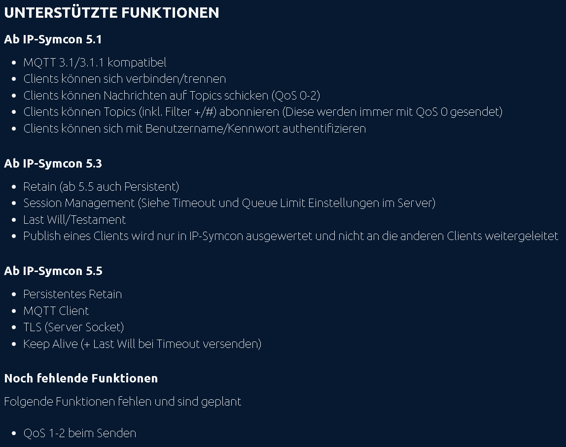

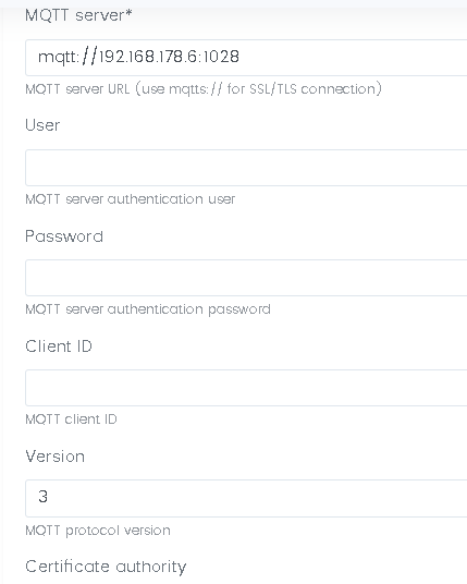

Genau so habe ich sie oben auch abgebildet. Bei MQTT-Server V 4 hatte ich Symcon intern Probleme mit senden und empfangen. Somit, um Deine Frage zu beantworten:
JA, es ist so! (Zumidnest bei mir), wie oben bereits ersichtlich.
Aber gerne hier nochmal ein Screenshot aus der Doku:
Und hier die Einstellungen, die bei mir in Z2M stabil laufen:
