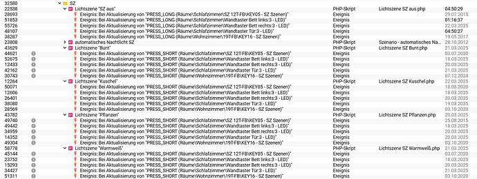

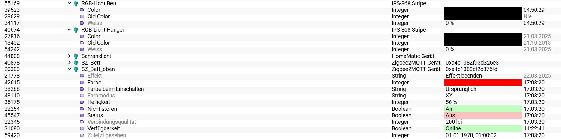

Noch zur Vollständigkeit hier die Screenshots:
Ersetzt werden sollen die RGB-Licht Bett und Hänger Geräte durch SZ_Bett und SZ_Bett_oben
Wie schon geschrieben habe ich vor 14 Jahren einige Scripte geschrieben und diese durch de/aktiveren der Trigger als Durchschalten der Szenen genutzt. Ist mir damals keine schönere Lösung eingefallen, aber sie hatte damals funktioniert und das tut es heute noch.
Die fehlenden Übersetzungen habe ich mir in den Profilen bereits angepasst.
