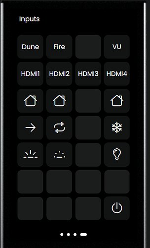

Ich verstehe die Frage nicht richtig. Mein Befehl war nur ein Beispiel. In allen Aktivitäten eines Raumes habe z.B. genau diese Seite:
Da kann ich dann oben Geräte ein-/ausschalten, darunter EIngang vom TV wählen, darunter Home für das Gerät senden, darunter Lüfter schneller, drehen, an/aus und darunter dann Licht heller/dunkler und an/aus.

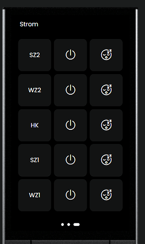

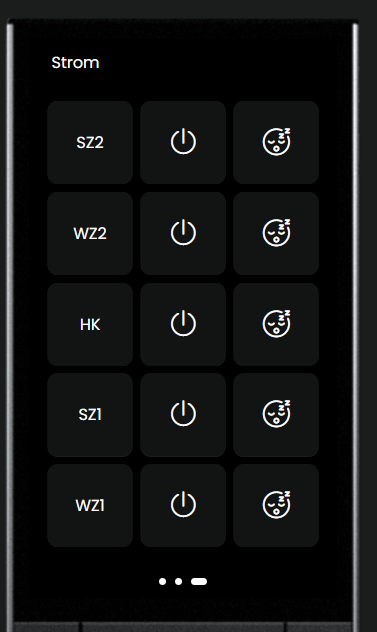

Ich habe mir eine umfangreiche Aktivität erstellt wo ich alles drin habe wie z.B. alle Schalter meiner 5 Zimmermit AV-Geräten:
In so einer Aktivität kannst Du auch Seiten für einzelne Räume anlegen und bei Küche eben Rollo und Licht steuern. Klar würde die Aktivität als an angezeigt aber wenn du keine Start-/End-Sequenzen definierst passiert ja nichts was Du nicht willst.
