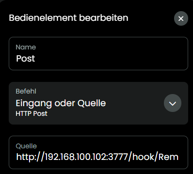

Ich habe heute mal meine 4x2 HDMI Matrix als IR angelernt und da hat mich interessiert wie ich an die Befehle komme. Ist bei IR/BlueTooth/External nicht ganz so einfach.
Einmal benötigt man
curl_setopt($ch, CURLOPT_URL, ‚http://‘.$IP2.‚/api/remotes?kind=‘ . $Kind . ‚&page=‘.$Page.‚&limit=100‘)
um an generelle Informationen wie UID und Name zu kommen.
Für jede UID muss man noch
curl_setopt($gfi, CURLOPT_URL, ‚http://‘.$IP.‚/api/remotes/‘ . $UID);
abfragen um an [„options“][„simple_commands“] zu kommen. Hier noch mein Script das Remotes anlegt und darin dann wieder Verzeichnisse für BlueTooth, IR und External mit vielen Informationen.

Funktioniert leider bei mir noch nicht, eventuell hast Du da noch einen Tipp. Die Integration ist installiert. So rufe ich das auf:
http://192.168.100.102:3777/hook/Remote3-01",json="{'cmd':'aus'}
Der Hook geht, Script wird ausgeführt. Jedoch scheint “aus” als Parameter dort nicht anzukommen, denn der entsprechende Aufruf (case) wird nicht ausgeführt. Sind da eventuell Sonderzeichen in der URL falsch?
