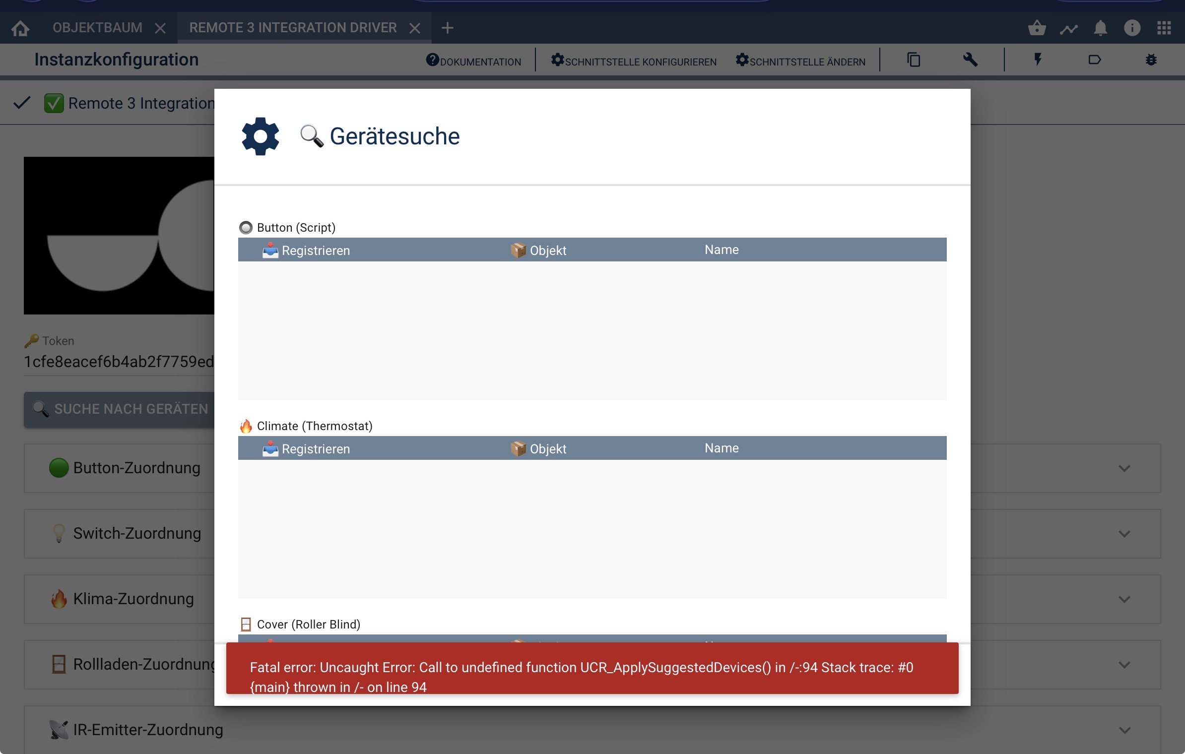

Wenn ich auf Gerät hinzufügen drücke kommt eine Fehlermeldung.

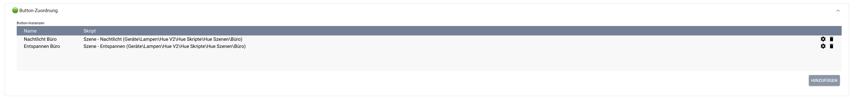

Du musst die Instanzen bzw. also in der Tabelle selber mit einem Hinzufügen ergänzen, siehe Bild.

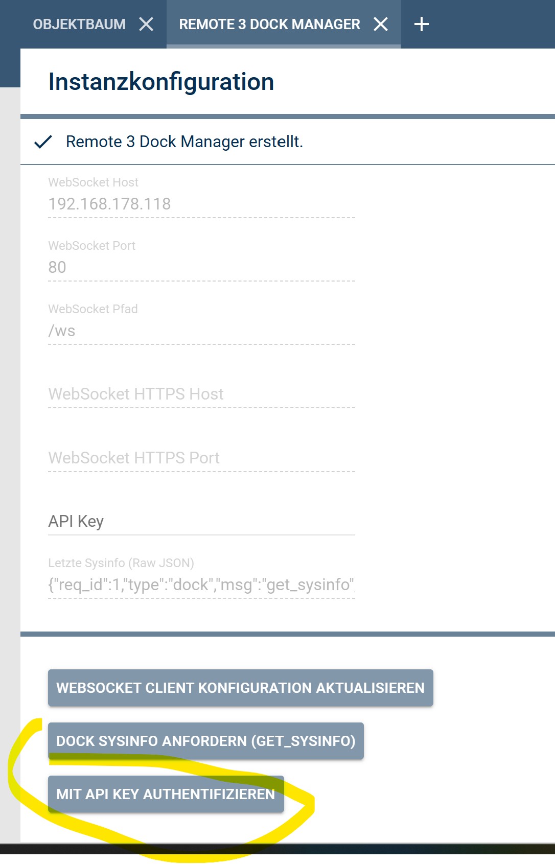

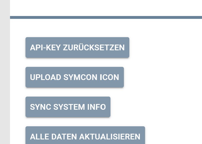

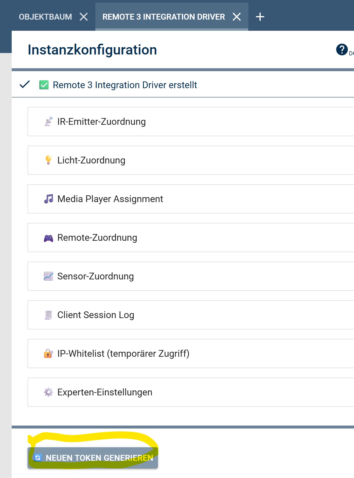

hab mir das ganz mal schnell durchgesehen schaut gut aus und sollte für den Anfang mal reichen was mir noch nicht so 100% klar sind sind die einzelnen Buttons in den ganzen Instanzen braucht man die führ die Einrichtung? bzw. muss man die drücken? zb Neuen Token generieren, mit API Key authentifiziere?

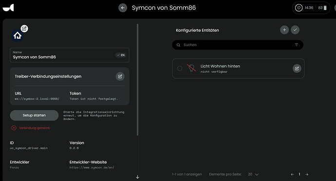

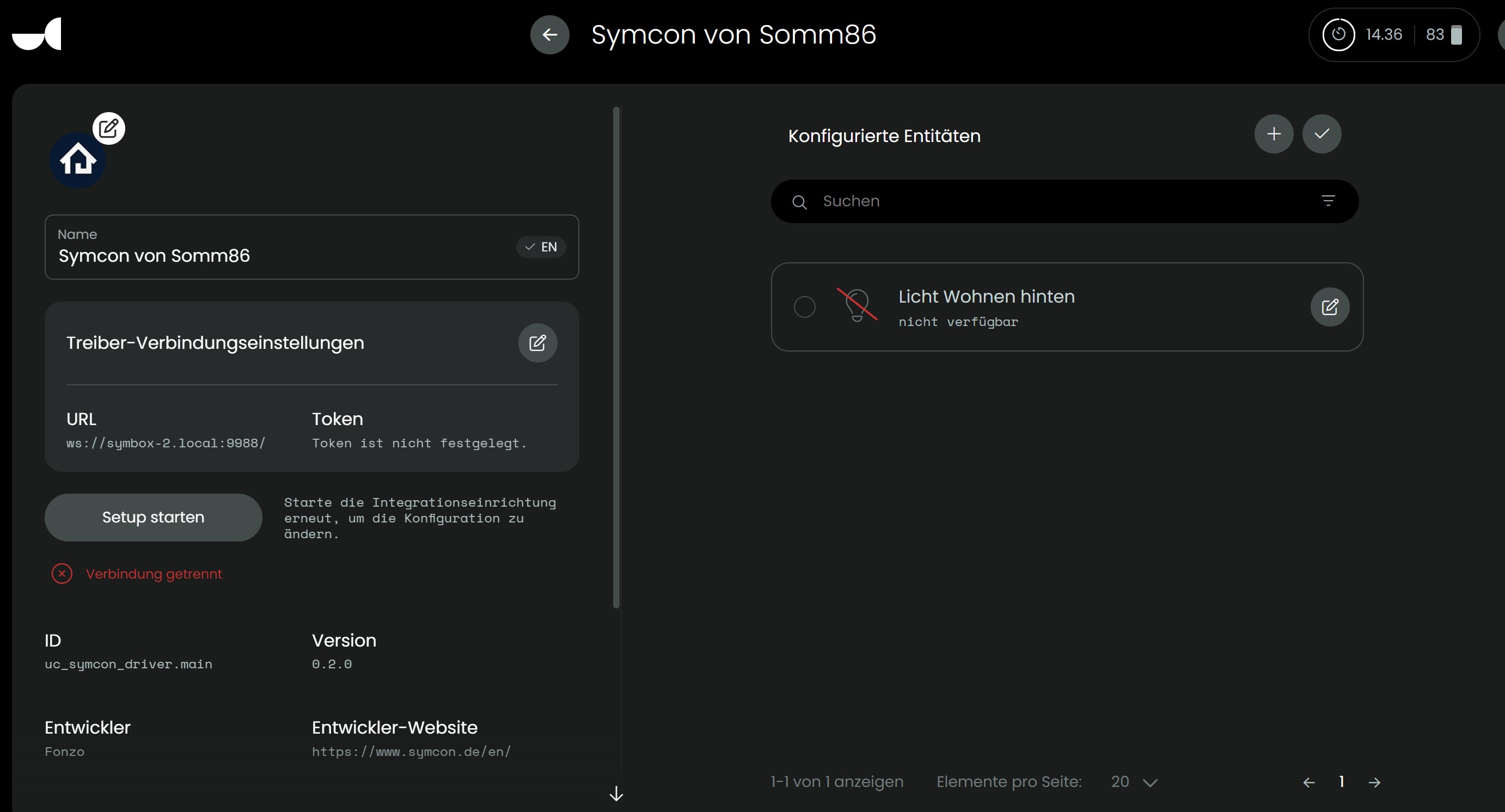

Hab jetzt mal ein Licht eingebunden funktioniert zwar (meistens) aber ab und an wird angezeigt das keine Verbindung vorhanden ist .
Auch bei der Konfiguration der Entität wird die Lampe las nicht verfügbar angezeigt und auch der Verbindungsstatus bricht immer wider mal ab wie am Foto
