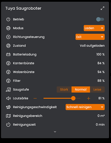

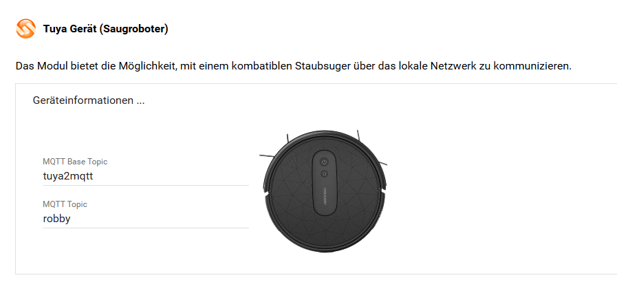

Habe übers Wochenende meinen AIRROBO P20 an IPS angebunden ![]()
Dazu habe ich …
- das tuya-mqtt Projekt von TheAgentK (weiter oben beschrieben) genutzt und an meinen "Vorlieben angepasst - heißt jetzt tuya2mqtt (ist aber noch ein privates repro, da Doku fehlt)
- eine neue Bibo mit dem ersten Modul VacuumCleaner implementiert (kann man sich schon auf meinem Github Account anschauen)
Wenn es Leute geben würde die die ganzen Vorbedingungen (Tuya Developer Account, Smart Life App Verlinkung usw.) nicht scheut, dann würde ich noch etwas Zeit in Doku investieren und es öffentlich machen.
Wird aber definitiv keine InstallAndForget Lösung werden/sein. Man muss schon das Bastler-Gen mitbringen ![]()
Sieht dann so aus …
und in der Visu …
Gruß Heiko
