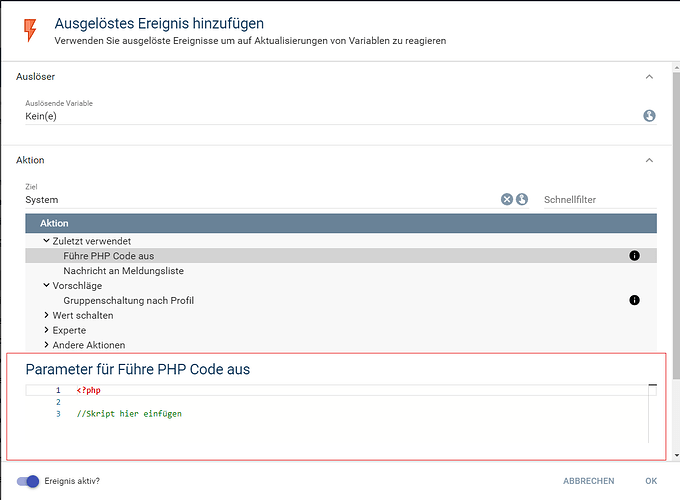

Zum Thema Platz und Verwaltungskonsole, schmeiße ich mal wieder das Thema „Ereignisse“ und Scriptfenster in den Ring.
Das Scriptfenster ist einfach viel zu klein wenn man mehr wie 3 Zeilen Code verwendet. Größer Skalieren ist hier auch nicht.

Die stehts im Editor auf einer beliebigen Zeile (ID) drückst auf Referenzen - und das was nun angezeigt wird ist für mich beispielsweise das Suchergebnis.
Du hast recht - ich kann das Ergebnis selbst in die Breite ziehen. → aber diese Einstellungen werden nicht gemerkt.
Und könnte nicht die linke Spalte von Haus aus breit genug sein so dass all Zeichen dargestellt werden ?
