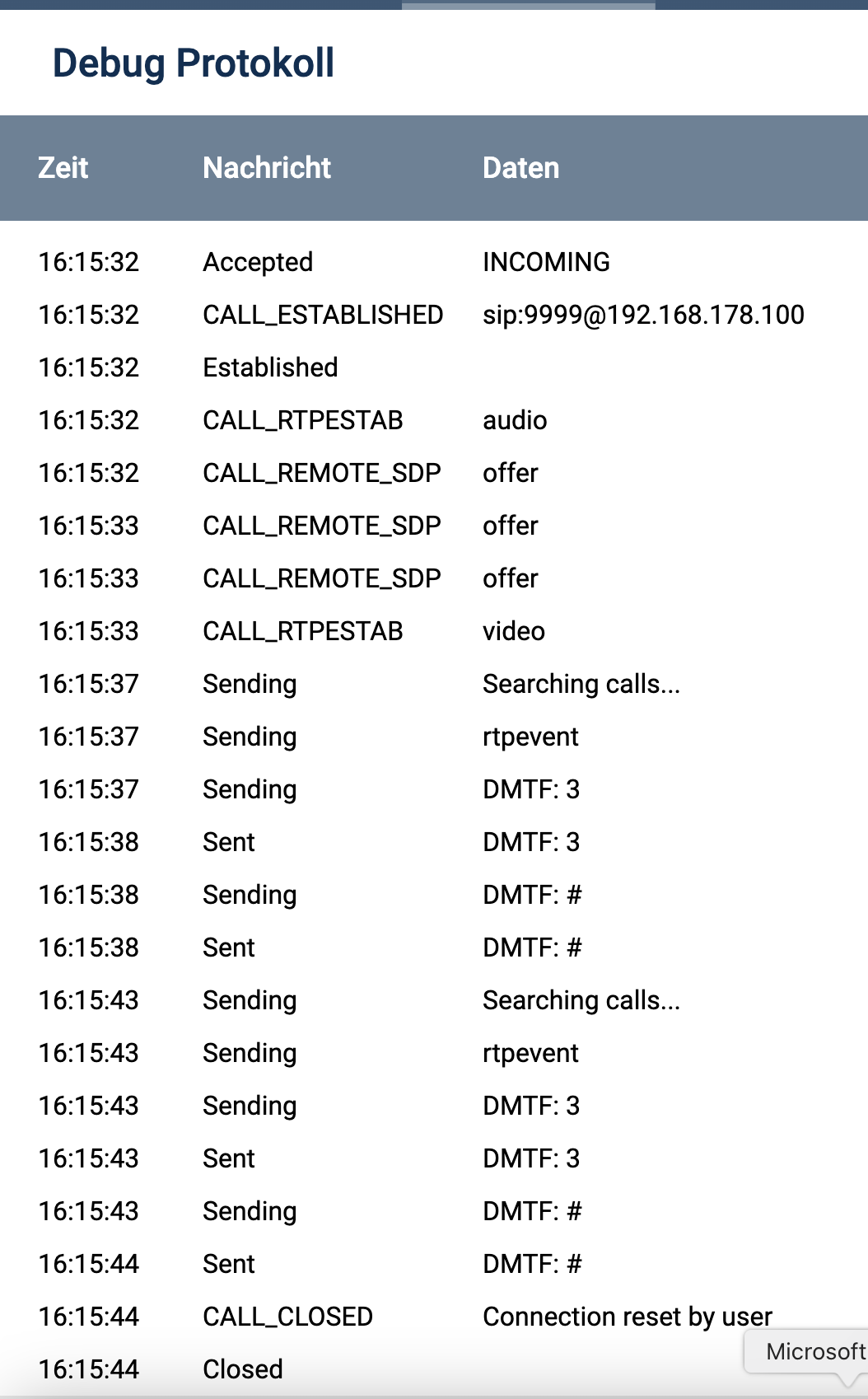

hab dir den Debug mal angehängt.

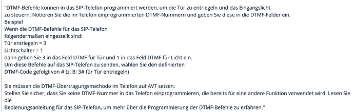

hier der Auszug aus dem Handbuch des Ritto Gateways:
@sunnyww Dann weiß ich leider auch nicht, was die Ritto da erwartet. Mehr kann ich da leider nicht wirklich machen. Laut Auszug der Anleitung soll es ja 3# sein und nichts 9#.

Debug:
Ritto erwartet die Übertragung über „RTP oder Inband“ - lässt sich das per IPS überhaupt definieren?
Die Zahl ist grundsätzlich egal, da ich diese beim SIP-User direkt definiere - habe es jetzt aber mal auf 3# umgestellt.

Fix ist jetzt online. @sunnyww Ich hab im Debug vom SendDTMF mal den Modus ausgeben lassen, den wir verwenden. Kannst du noch mal reinschauen?

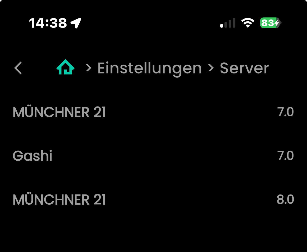

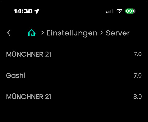

Warum kann man in der App nicht die Info geben zu:
  • über welchen Weg man auf dem Server ist?
  • auf welchem Server man ist?
    Oder bin ich nur zu doof das zu finden?
    Aber da ich es hier schon 3x gefragt habe, denke ich nicht.
Wie weiss ich hier auf welchem Server ich bin?
In der alten App hab ich doch gesehen welcher gerade aktiv war.
Ist das echt so schwierig anzuzeigen, dito auf welchem Weg man verbunden ist?
Ich möchte gerne korrektes Feedback geben und keine Annahmen treffen.

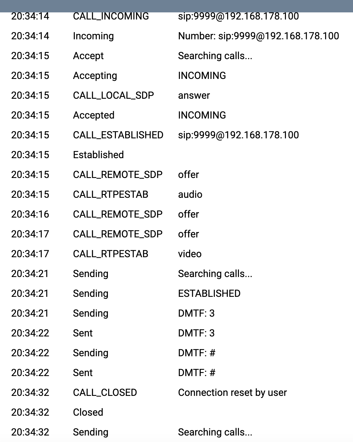

hatte jetzt die Möglichkeit zu testen. Debug wie folgt:
dump (1).txt (4,0 KB)
Kannst du erkennen, welcher Modus verwendet wird? Das Gateway von Ritto macht leider keine Zuckung, wenn „3#“ gesendet wird…

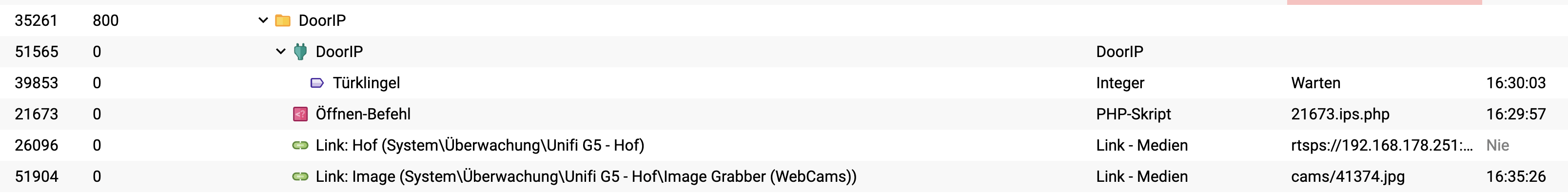

Skript ist direkt unter DoorIP angelegt:
