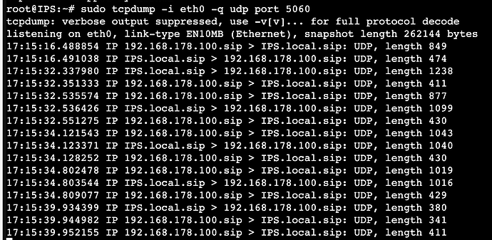

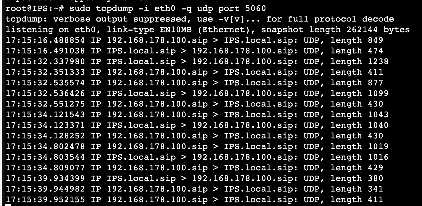

Danke, das habe ich hinbekommen.
Ist nur die Frage, was mir das Ergebnis sagt :wink:
Die Ausgabe reicht nicht. Man sollte die Ausgabe in eine pcap Datei umleiten und dann vielleicht doch mit wireshark ansehen.
sudo tcpdump -i eth0 -s 0 -w output.dump -q udp port 5060
Die output Datei (als txt umbenennen) hier hochladen (Achtung Passwörter ggf. im Klartext sichtbar) oder mal selbst mit Wireshark öffnen.

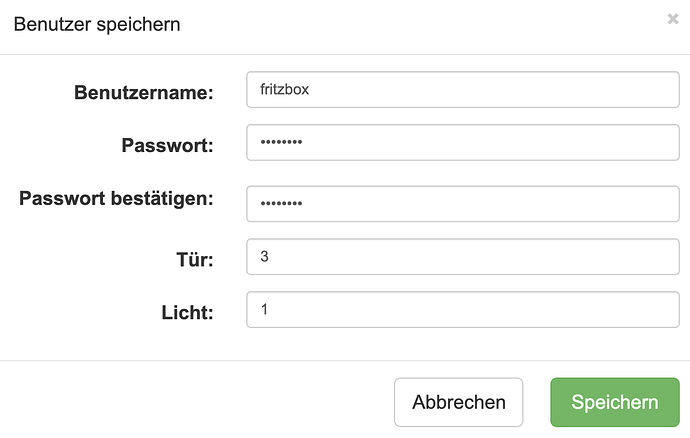

Da hier überall Fritzbox dabei steht: Von einem (welchem genau, wie angeschlossen?) Telefon an der Fritzbox klappt das öffnen mit 3#?
Da es sich um RTP-Events handelt, werden die garnicht über Port 5060 übertragen. Stattdessen müsste man mal den RTP Strom (Filter: -q rtp) danach durchsuchen.
fritzbox ist nur der Name des Users und historisch bedingt.
Die FritzBox-Hardware ist nicht involviert.
Ich gehe quasi direkt von IPS (192.168.178.4) direkt auf den Ritto-Gateway (192.168.178.100) und melde mich dort mit dem User „fritzbox“ als internes SIP-Telefon an.
Der Ritto-Gateway erwartet dann:

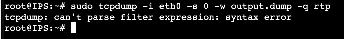

Mit dem Filter -q rtp erhalte ich einen Syntax-Fehler:
Da rtp im normalfall über udp geht, mach mal einen Filter auf alles mit UDP. Achtung: Das könnte auch paralell alles mögliche im Hintergrund beinhalten.
Daher möglichst kurzen Zeitraum abpassen. Aber bitte das vollständige Gespräch inkl. Anrufen und auflegen erwischen.
