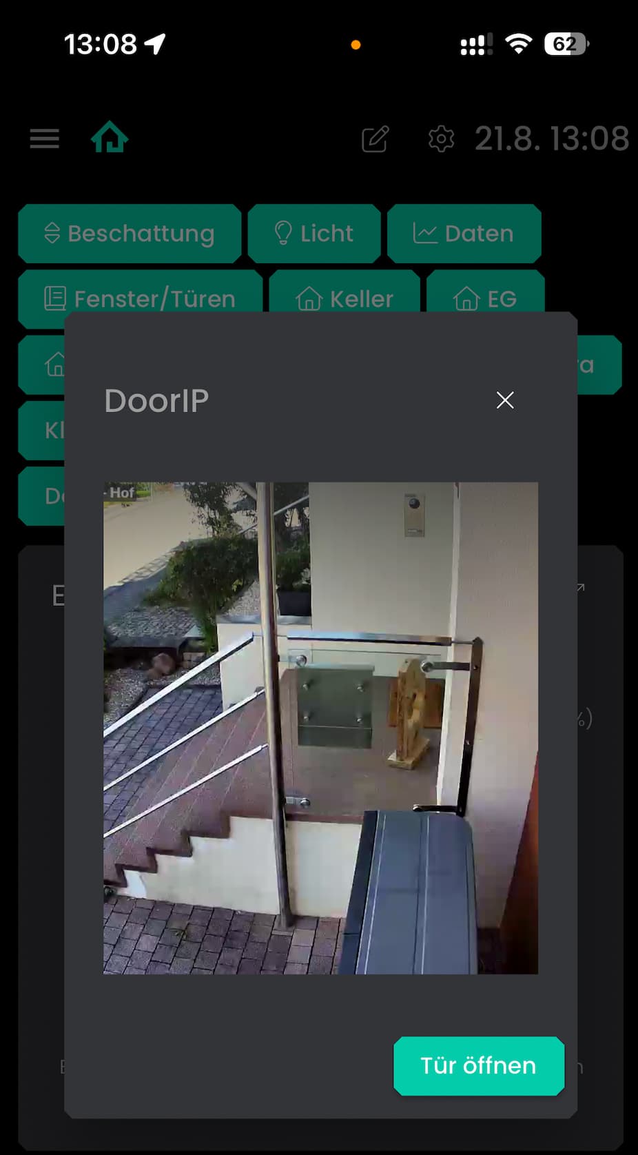

hier mal meine Testergebnisse von heute. Vorweg - mit dem Modul als solches bin ich im jetzigen Stadium bereits sehr zufrieden, allerdings gibt es Abzüge in der B-Note :wink:
Test 1 - iPhone mit aktueller Beta-App, welche geöffnet ist:
Funktioniert und die Unterhaltung wird weitergegeben

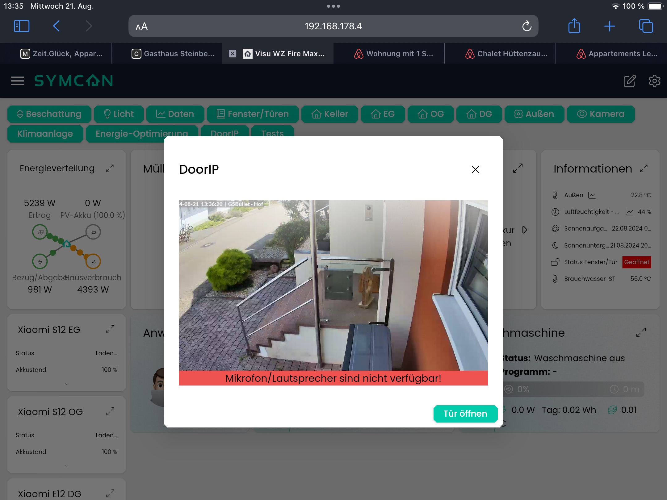

Test 3 - Amazon Tablet 11 Max mit FullyKiosk-Browser:
Videobild wird nicht aufgebaut, FullyKiosk-Browser friert ein und stürzt ab

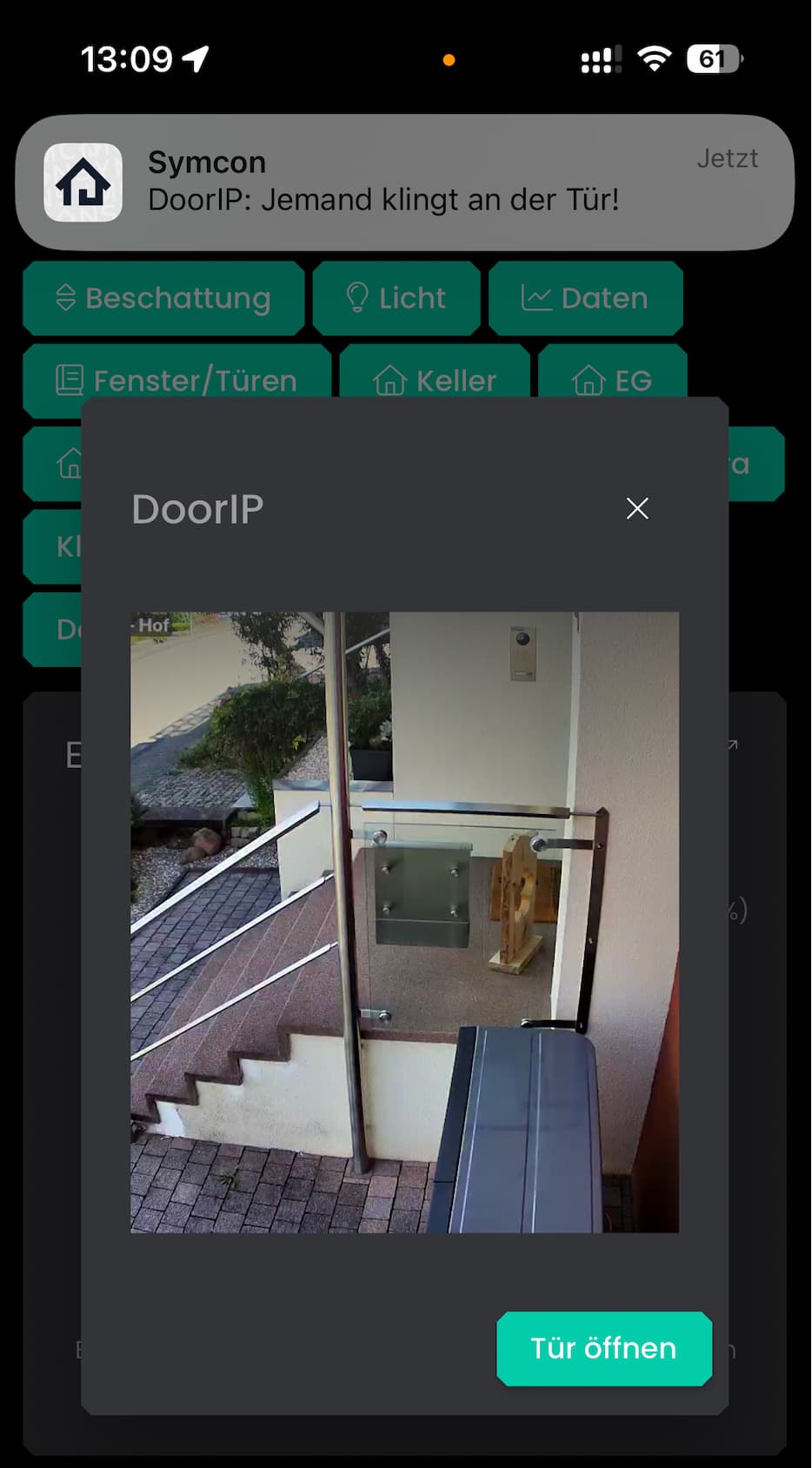

Test 4 - iPhone mit aktueller Beta-App, welche geöffnet ist:

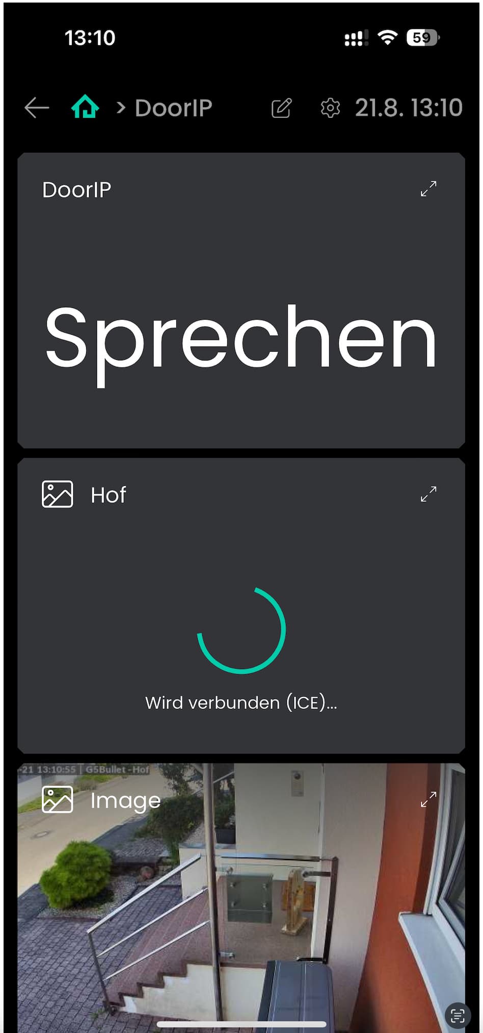

RTSP-Stream kann nicht aufgebaut werden, die Snaps (werden sekündlich aktualisiert) können weiterhin abgerufen werden.

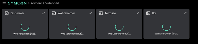

Überprüfung des kompletten RTSP-Streamings:
Scheinbar hat der FullyKiosk-Browser den kompletten RTSP-Service (ka wie ich es sonst nennen soll) zum Abstürzen gebracht.
Ich starte jetzt mal IPS neu und versuche es dann nochmal am Handy neu zu starten.

iPad über Safari-Browser:

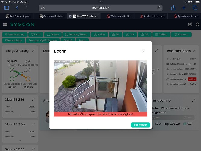

Soo, erster Test mit iOS App.
Das Popup ist jetzt fein, d.h. die Icons passen von der Größe!
Leider ist das Problem mit „abgelegtem“ Handy immer noch da.
Also die Notification kommt. Display geht an, Klick auf Meldung, App wird geöffnet und Kachel wird maximiert angezeigt … ENDE

Soo, und noch ein Test mit iPad.
Gleiches Verhalten wie am iPhone.
