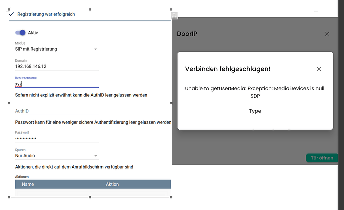

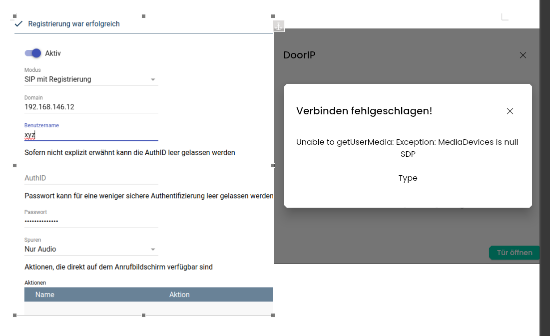

  • Ich habe explizit bei den Spuren „Nur Audio“ ausgewählt. Es wird aber dennoch versucht ein Videobild abzuspielen.
  • Der Annahmeknopf läuft ins leere. Das bedeutet, nachdem ich diesen drücke, erscheint zwar sofort das Fenster in dem der o.g. Versuch unternommen wird Video darzustellen. Der Anruf wird aber nicht angeommen. Der Teilnehmer (also der anrufende) bekommt weiterhin ein Freizeichen.
    [P.S. getestet mit Chrome und Brave unter linux]
  • meine RTSP Kamera zeigt kein Bild, obwohl sie als Medienobjekt mit den gleichen Daten funktioniert (Kann man evtl nicht direkt ein Medienobjekt auswählen?)

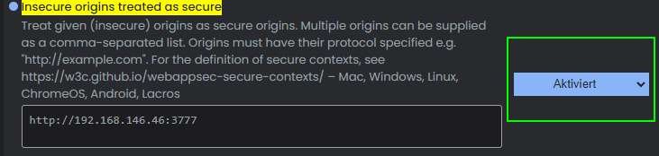

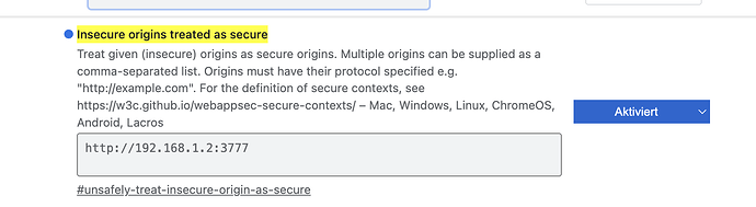

Ich vermute es liegt daran: Enabling the Microphone/Camera in Chrome for (Local) Unsecure Origins | by Scott Carmichael | Medium
Wenn ich die Ausnahme korrekt definiere, dann kann der Dialog auf das Mikrofon zugreifen und dann läuft bei mir alles :slight_smile:
Ich vermute, dass es über den Connect Dienst direkt laufen würde, da SSL :wink:

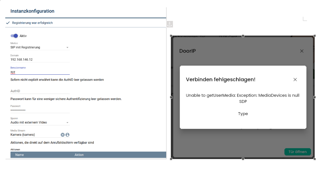

Schnelltest:
Versuch mit „Audio mit externem Video“ das Medienobjekt existiert und wird in der ProKonsole und in der Tilevisu angezeigt

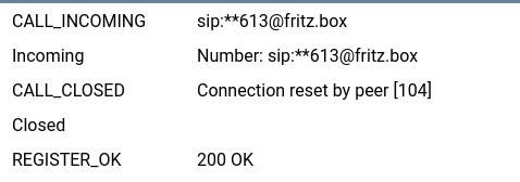

Im debug erscheint nur
bei mir passiert nix. Ich probiere das mal unter windows aus, nicht auszuschließen das es ein Berechtigungsproblem gibt (ist schonmal kein flatpak/snap zeug)
hab die alpha (noch) nur auf meinem testsystem :grin:

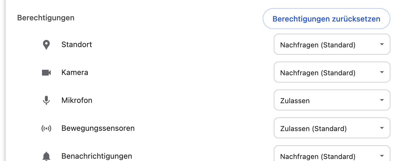

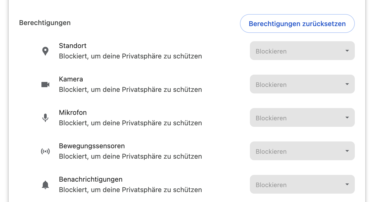

„MediaDevices is null“ ← Genau diese Fehlermeldung kommt, wenn du keinen Zugriff auf das Mikrofon hast.
So sieht es bei mir aus:
Und hier die Berechtigungen für die Visu, die man im Chrome einstellen kann, wenn man links neben der URL auf „Webseite Einstellungen“ klickt.

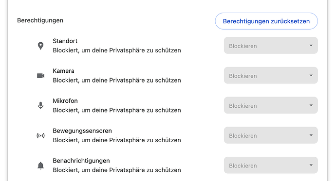

Und so, wenn es nicht korrekt freigeschaltet ist:
Teste mit der IOS App, da sehe ich nur :
DoorIP Fritzbox: Jemand lingelt an der Tür!
