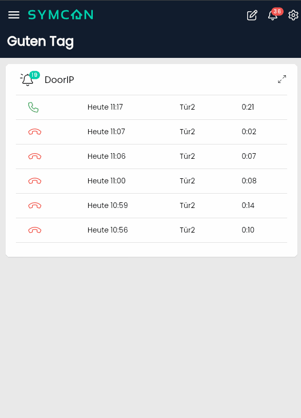

Mit dem nächsten Update bekommt das Modul auch noch eine Anrufliste
direkt die Frage:
mit Bildaufnahme, oder „nur“ als Liste? :innocent:

Bilder sind aktuell nicht möglich, da wir die zum Klingelzeitpunkt noch nicht haben. Also erstmal „nur“ die Liste.

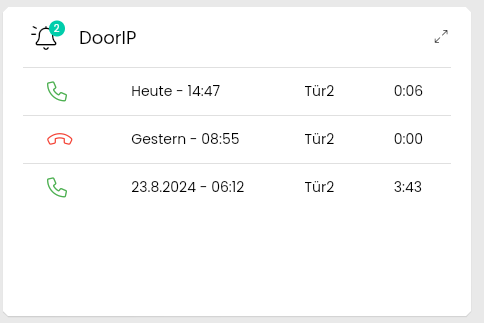

Update ist online mit
  • Fix für Mikrofon
  • Neues Design für die Kachel

Ich hätte noch eine Frage. Manchmal ist es so das ich wenn die Sprechanlage anklingelt, ich die Benachrichtigung am Handy bekomme das jemand klingelt. Wenn ich darauf klicke, öffnet sich die App und in 95% der Fälle sind dann die Buttons annehmen, ablehnen zu sehen.
Manchmal sind die aber nicht da, da sehe ich dann nur die Instanz, kann aber den „Anruf“ nicht annehmen. Gibt es abgesehen von dem Push keine Möglichkeit das Gespräch anzunehmen?
Ich hoffe man versteht was ich meine?
Stephan
Aktuell nein, da das Annehmen nur im Dialog drin ist. Die Frage wäre also, was in diesen 5% anders ist, sodass wir genau dieses Problem lösen und 100% erreichen.
Okay verstehe. Aktuell kann ich nicht sagen was anders ist wenn es nicht klappt.
Man hat somit aber auch nur einen Versuch das Gespräch anzunehmen.
Wenn man die Push Nachricht versehentlich wegwischt dann war es das.
Man sieht dann zwar die Benachrichtigung aber damit kann man das Gespräch auch nicht annehmen.
Da wird dann die Instanz geöffnet und die Anrufe angezeigt. Wenn man der Einzige ist der hingehen könnte ist das schon blöd wenn es dann klingelt und klingelt aber keiner nimmt ab :sweat_smile:.
Wird sich das in Zukunft noch ändern?`
Stephan
Ich kann mir gut vorstellen, dass wir die Variable mit dem Zustand „Klingeln“ nutzen könnten, um auf der Kachel einen Button einzublenden, der es erlaubt den Dialog manuell „wieder“ zu holen. Ich spreche Morgen früh mal mit @Parzival was wir da zaubern können.

Die Instanz macht sich jetzt auch ganz ohne Dialog bemerkbar.
