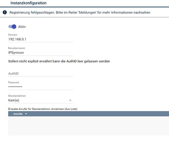

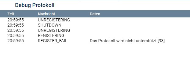

Das habe ich schon mehrfach versucht mit dem Anlegen eines Telefongerätes in der Fritzbox und dann der VoIP Instanz. Obwohl ich alles korrekt eintrage (Registrar, Name, Passwort, AuthID bleibt leer) funktioniert es nicht. Fehler laut Debug: Das Protokoll wird nicht unterstützt [93]

Ja richtig. 2 Telefone. Jedoch bekomme ich in der Voip Instanz ja eine Fehlermeldung und bekomme das „virtuelle“ IP Symcon Telefoniegerät nicht registriert.

Wie gesagt bekomme ich das Telefongerät in der VoIP Instanz nicht registriert:
Screenshot 2024-09-01 210011
Du erstellt aber hier eine VOIP Instanz… Wobei das zwar egal ist, denn so wäre es richtig. Ist die IP den korrekt? Normalerweise hat die Fritzbox ja 192.168.178.1
