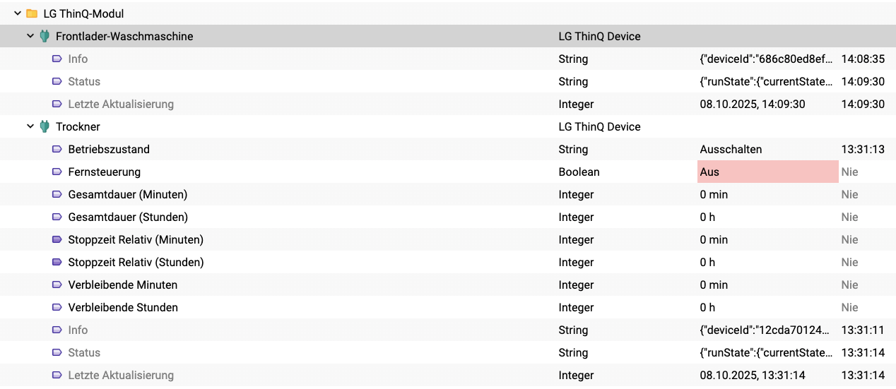

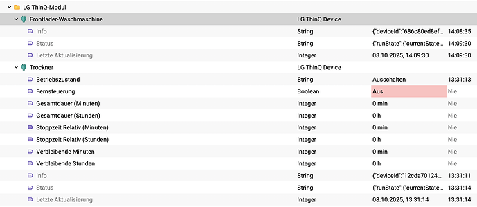

@sunnyww hattest du mal Zeit mit der neusten Version Wäsche zu waschen? :wink:
Morgen, habs jetzt überflogen. Ich habe nur einen TV von LG 2024 Modell. Die TV schreibst du, werden nicht unterstützt?
lg
extra für dich lasse ich heute Nachmittag ne Waschmaschine laufen und schau mir an, ob die Variablen jetzt gesetzt und aktualisiert werden :wink:
danke :slight_smile:
nach dem Modulupdate bitte die Geräte löschen und über den Konfigurator neu anlegen. Dann sehen wir auch ob alles korrekt angelegt wird.
Gruß Stephan

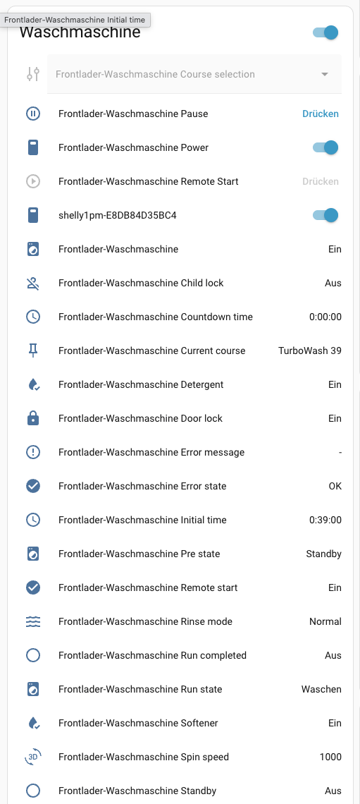

hier der aktuelle Stand, nachdem ich die Geräte gelöscht hatte:
Waschmaschine läuft aktuell und sendet Daten (sehe ich über HomeAssistant):
Dump schicke ich dir per PM.

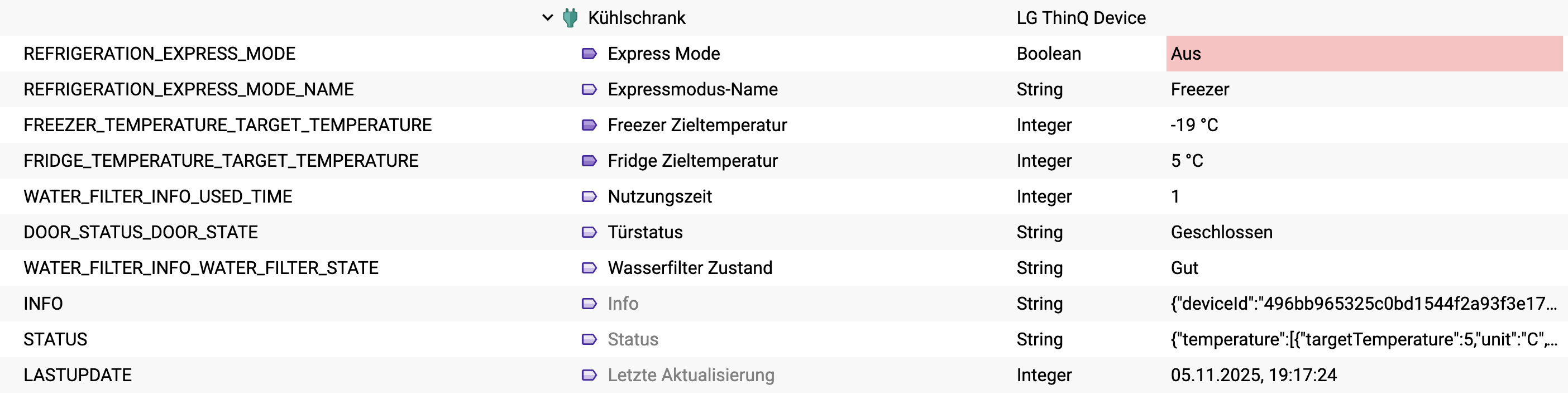

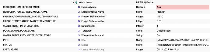

Guten Morgen Stephan,
ich habe irgendwie Mist gemacht und dadurch etwas an meinem LG ThinQ Setup für den Kühlschrank zerschossen.
Nach einigem hin und her habe ich dann alles gelöscht und neu installiert.
Der Kühlschrank wird darauf auch im Konfigurator gefunden.
Instanzerstellung funktioniert auch.
Es werden auch einige Variablen angelegt.
Und liefern auch Werte. Z.B. Türstatus.
Allerdings bekomme ich eine Fehlermeldung, wenn ich die Solltemperaturen ändern möchte.
Auch werden diese nicht aktualisiert, wenn ich sie via LG App oder am Gerät ändere.
Hier die Fehlermeldung: (hatte ich übrigens schon in der Testphase. [Testing Modul] LG ThinQ Sync - #22 von chrschli
Konnte Wert nicht Setzen
Fatal error: Uncaught Exception: HTTP 400 API Fehler 2207: Invalid command error (https://api-eic.lgthinq.com/devices/496bb965325c0bd1544f2a93f3e17410dcaa5fbb553cc5f1786b99d74a68206e/control) in /mnt/data/symcon/modules/.store/lg.thinq.sync/LG ThinQ Device/module.php:488
Stack trace:
#0 /mnt/data/symcon/modules/.store/lg.thinq.sync/LG ThinQ Device/module.php(332): LGThinQDevice->sendAction(‚Control‘, Array)
#1 /mnt/data/symcon/modules/.store/lg.thinq.sync/LG ThinQ Device/module.php(360): LGThinQDevice->ControlDevice(‚{„temperature“:…‘)
#2 /-(3): LGThinQDevice->RequestAction(‚FRIDGE_TEMPERAT…‘, 4)
#3 {main}
thrown in /mnt/data/symcon/modules/.store/lg.thinq.sync/LG ThinQ Device/module.php on line 488
(Code: -32603)
Ich habe Dein Modul aus dem Testbereich geladen. Das ist doch noch aktuell. Oder?
Was mache ich falsch? Was kann ich tun?
Update:
Gerade festgestellt, wenn ich am Kühlschrank die Temp. ändere und dann in der Instanz „Status Aktualisieren“ auslöse, wird der neue Wert angezeigt!
