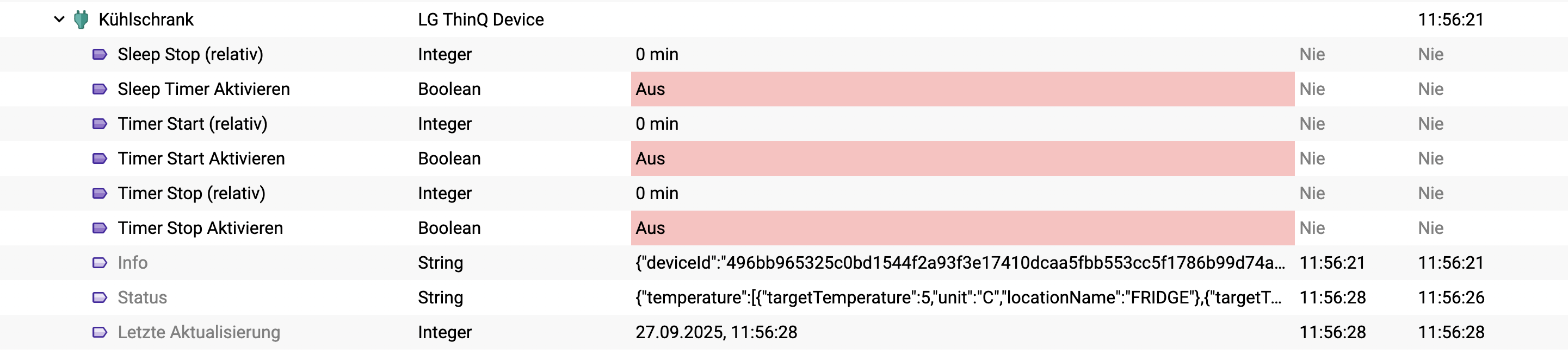

Bitte einfach wie beschrieben installieren. Über den Konfigurator das Gerät erstellen und schauen was für Variablen erstellt wurden. Wenn was fehlt einfach in der Geräte Instanz mit dem Button unten die “Support-Paket ZIP” erstellen und mir schicken.

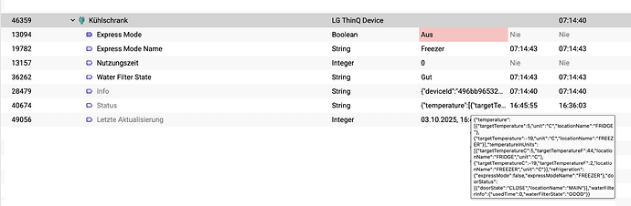

Folgende Variablen wurden angelegt. s.Scrennshot:
Die String Variable ist so natürlich nicht so toll.
Hatte mir die Temperaturen der beiden Kühlbereiche erhofft.
Aber wahrscheinlich bietet das Gerät das gar nicht an. In der App zumindest kann man auch nur die gewünschte Temperatur einstellen.

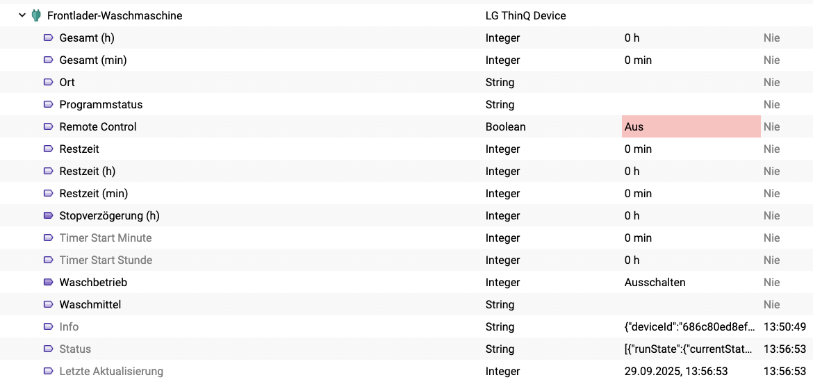

Anlage der Variablen hat problemlos funktioniert - allerdings passt die Ausgabe noch nicht.
Derzeit läuft die WaMa uns hat noch 5 Minuten Restlaufzeit. Angezeigt wird allerdings folgendes:
Wie kann ich dir jetzt helfen? ZIP-Datei hätte ich erstellt und könnte ich dir per PM zur Verfügung stellen.
Viele Grüße!

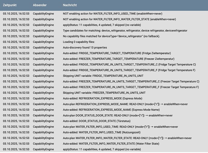

Auch im Debug der Geräteinstanz tut sich nix.
Wenn ich Debug logging einschalte kommt im Statusfenster folgende Infos:
(Text leider nicht kopierbar.)
bitte mal Update machen und nochmal testen. Dein Kühlschrank ist leider etwas spezial weil er im Prinzip zwei Gerate in einem sind. Zumindest aus der Sicht der LG API…

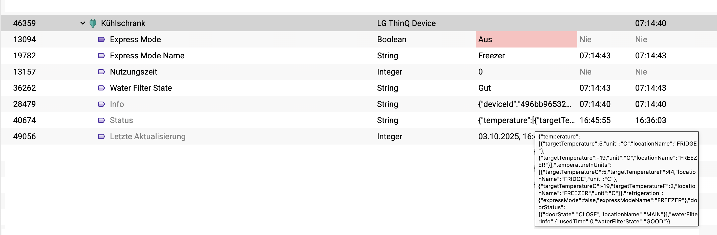

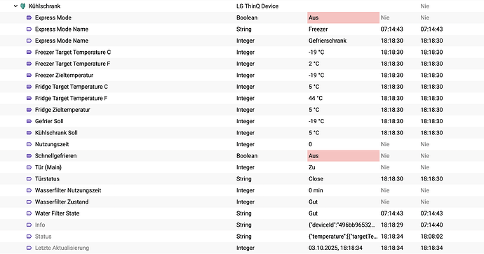

Oh wow!
Jetzt sind ganz viele Variablen erstellt worden!
Mal schauen wie es mit der Veränderbarkeit und Aktualisierung aussieht.
Melde mich :wink:
Ok, das sieht schon mal nicht schlecht aus. Augenscheinlich haben auch alle eine passende Darstellung erhalten. Einige sind noch doppelt… Aufräumen bzw z.B. die Fahrenheit Variablen Filtern machen wir wenn alles läuft.
