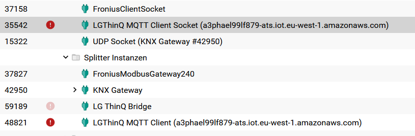

Aber ich habe folgende roten Rufzeichen… (siehe Screenshot)
Habe gesehen das im Splitter MQTT Client kein Benutzer und Passwort eingetragen ist… ?

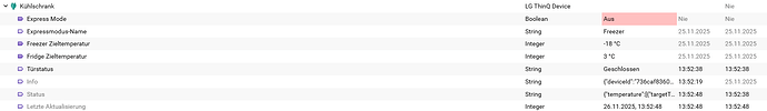

Ich habe den Konfigurator angelegt und der LG Bridge zugeordnet. Mein Kühlschrank wurde auch direkt angezeigt und konnte erstellt werden.
viel Dank für die Bemühungen :slight_smile:

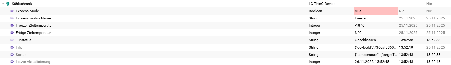

Kannst Du die Variablen der Zieltemperaturen ändern? Und werden diese vom Kühlschrank übernommen?
dann kommt bei mir ein Fehler

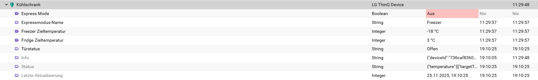

Schick mal bitte den Inhalt der statusvariable
bei mir hier folgende Meldung beim Einrichten der MQTT Verbindung:
certificate verify failed (SSL routines) in /var/lib/symcon/modules/.store/lg.thinq.sync/LG ThinQ Bridge/module.php on line 1382 Done. Client Socket ID: 29643 MQTT Client ID: 23395

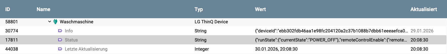

Die Waschmaschine wird gefunden und im Status sehe ich auch die übertragenen Daten. Aber die Variablen sind nicht angelegt worden. Habe ich hier was falsch gemacht?
Ich nutze IPS 8.1
