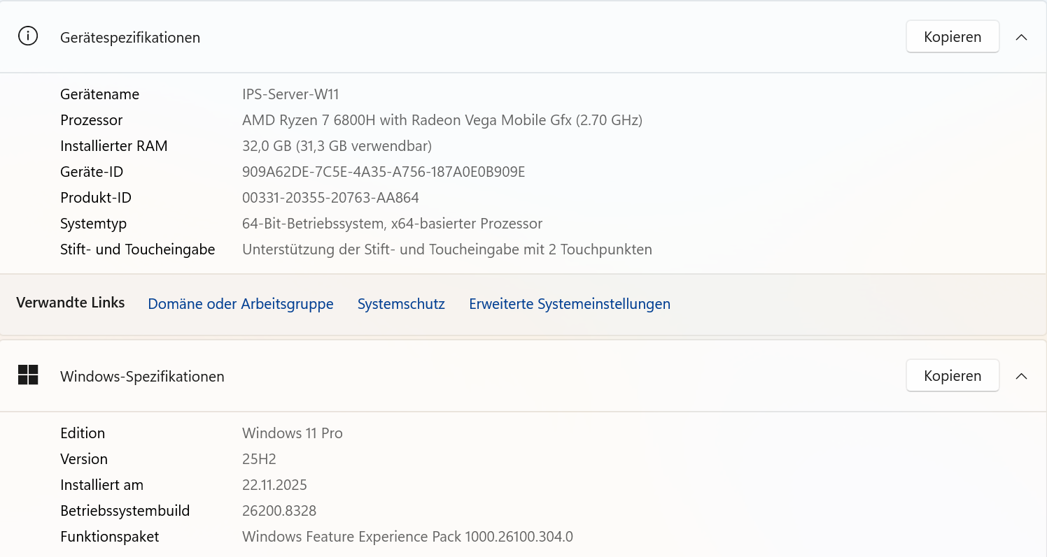

Entschuldigt bitte die späte Rückmeldung :frowning:
Hier meine Daten zum System (Siehe auch Bild)
Hardware & Betriebssystem
  • Gerät: Mini-PC
  • Betriebssystem: Windows 11 Pro
Sicherheit
  • Firewall: Windows 11 Onboard-Tool
  • Virenschutz: Windows 11 Onboard-Tool
Installierte Software & Dienste
  • Hausautomation: IP-Symcon
  • Infrarot-Steuerung: IR-Trans
  • Backup & Recovery: Acronis True Image
  • Netzwerk: Ubiquiti Controller (konfiguriert als Windows-Dienst)
Energiemanagement & USV
  • USV-Software: NUT (Network UPS Tools)
  • Rolle: USV-Master
  • Funktion: Automatisierter Shutdown-Befehl für zwei Synology-NAS-Systeme bei Stromausfall.
Gerne kannst du auch mal per AnyDesk bei mir drauf schauen
