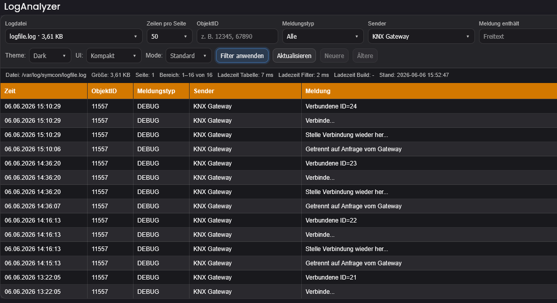

Hallo @paresy
mit dem Update der 9.0 auf Revision e8737297ef5f hatte ich gehört, dass die KNX Abbrüche Geschichte sind. Die sind aber immernoch da:
