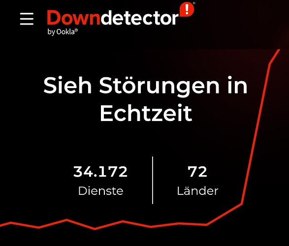

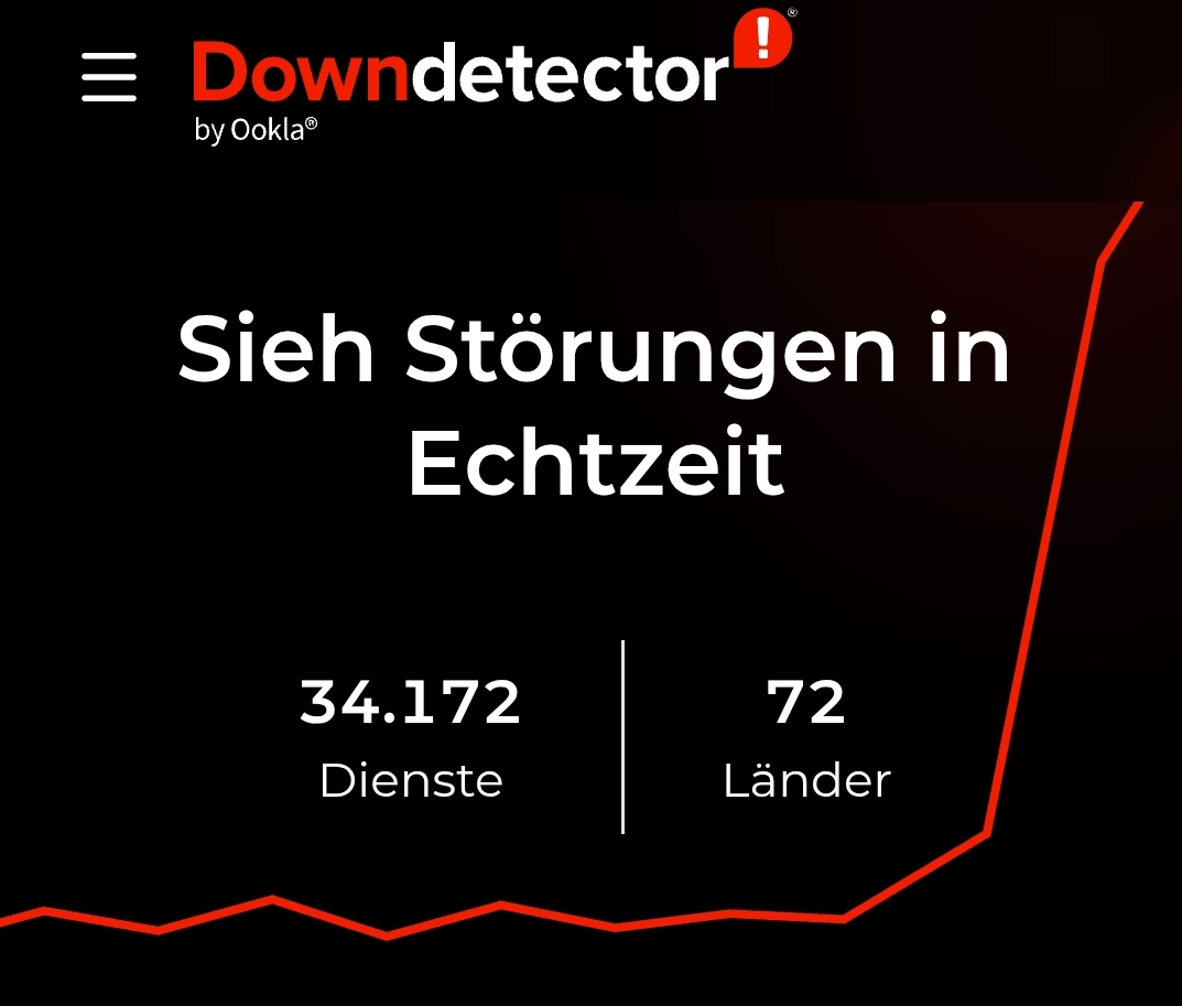

Ja, aktuell scheint bei Google und cloudflare gerade einiges nicht zu funktionieren :sweat_smile:

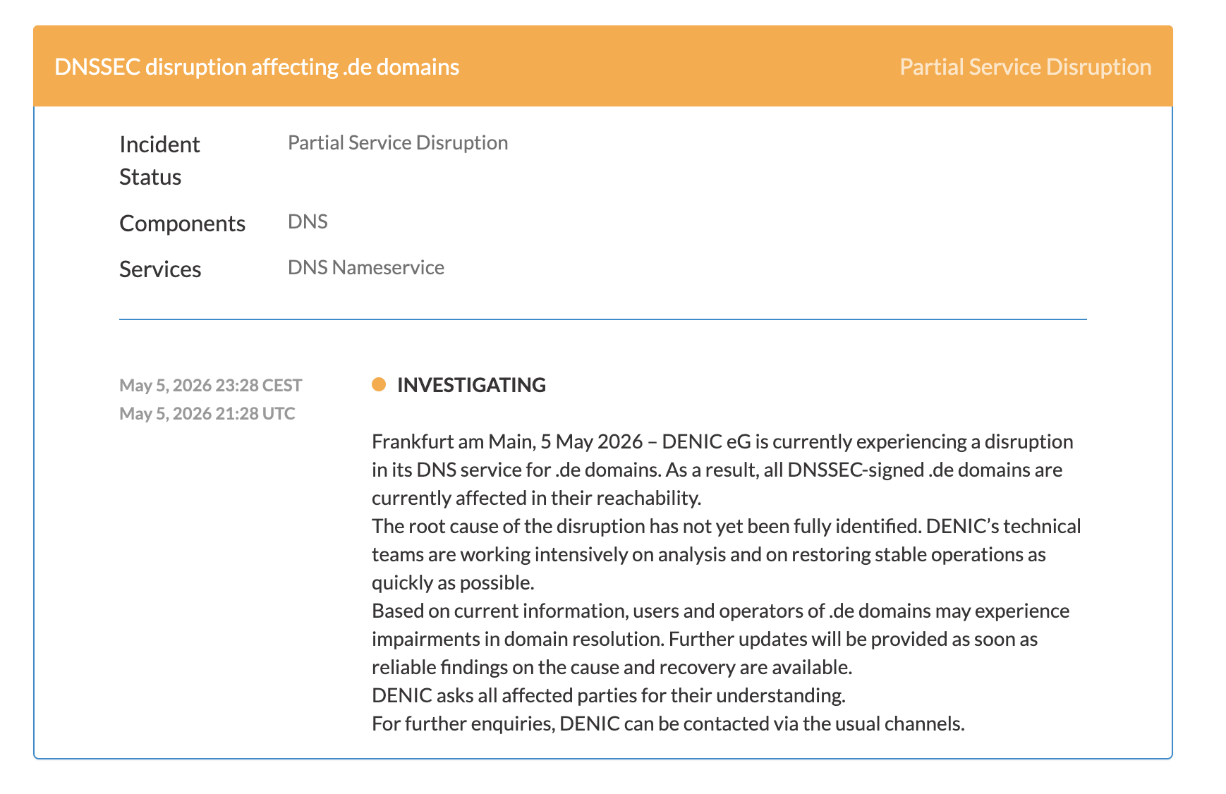

Die DENIC hat scheinbar ein DNS Problem. https://status.denic.de/
Leider können wir dagegen nichts machen und müssen abwarten.
Scheint gefixt zu sein.
