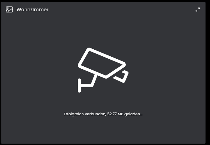

Bei dir läuft es jetzt super? Würden die Streams bei dir schneller laden wenn du mal Testweise ProxyTURN/ProxySTUN deaktivierst?
Zoomen würde mir ja erstmal reichen und wäre ja nichts neues, nur altes wieder hergestellt :smiley:
Abstürze hab ich aber schon länger nicht mehr. Laden ist mal schnell, mal langsamer. Gefühlt langsamer, wenn der dienst schon länger läuft.
Deaktivieren der Schalter macht gefühlt gerade keinen unterschied… aktuell ist die Ladezeit aber auch ok. Nur von extern geht’s dann nicht mehr.
Geht eher darum zu verstehen woher diese Verlangsamung kommt. Wenn es z.B. auch öfters langsam ist wenn die Spezialschalter aus sind, dann muss ich noch mal überlegen wo ich drehen kann. Bisher verlieren wir gefühlt die meiste Zeit bei den ICE Checks.
Manchmal laden die Streams aktuell unzuverlässig. Da wollte ich auch noch mal reinschauen, ob ich die Ursache finden und abstellen kann, sodass es immer gleich zuverlässig ist.

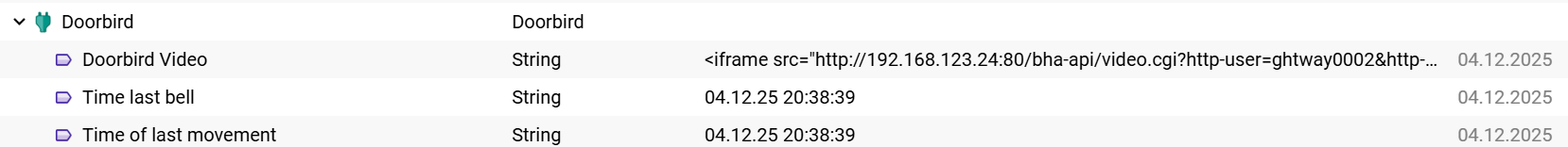

Ich hab da noch eine andere Frage, bin nicht sicher wo das hingehört:
zusätzlich gibts noch ein DoorBird mit Kamera. Der Stream wird per iframe eingebunden. Bei den lokalen Clients im selben IP-Bereich (192.168.XXX.XXX) wird der Stream angezeigt, aber nicht über die IpMagic Adresse. Ist mir auch schon bei anderen iframes aufgefallen .. nu fehlt mir das Basis-Wissen: Mache ich etwas falsch? oder geht das grundsätzlich nicht?
Und noch etwas: Auf das Klingeln reagiere ich mit einem ausgelösten Ereignis bei Änderung der Variable und nuzte dann den PHP Befehl : VISU_OpenObject XXXXX um eine Kategorie anzuzeigen .. geht gut !
Wo finde ich die Syntax-Beschreibung der vielen weiteren Visu_XXX Anweisungen?
Da dort ein MJPEG Stream von intern angezeigt wird, geht dies nur lokal. Es kann quasi so nicht von extern funktionieren.
Du müsstest von der DoorBird den RTSP Stream abgreifen → Dann geht es wieder ganz normal über den Stream. Schau dort auch gerne die Türstation Integration an: DoorBird — IP-Symcon :: Automatisierungssoftware

Danke für den Tipp … Stream vom DoorBird läuft.

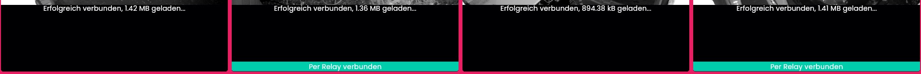

Ich verwende bei mir BlueIris als Zentralen Broker für alle Streams. Von dort hole Ich mir den RTSP Stream über das entsprechende Modul.
Was auffällt beim Laden mein Seite mit den Outdoor Streams (4 Streams via. Link auf ein Medien Objekt).
Der erste Stream lädt innerhalb von 1-2 Sekunden.
Danach gibt es zwei Verhalten:
  1. Alle Streams laden nach und nach, immer Unterschiedlich von der Reihenfolge und gefühlt braucht jeder Stream der Reihenfolge nach länger.
  2. Es lädt ein Stream, danach sehr schnell zwei weitere, der 4. schlägt Fehl.
Initial bei beiden Variaten werden immer alle Streams aufgebaut und Daten empfangen, ein Bild kommt aber nicht immer zustande.

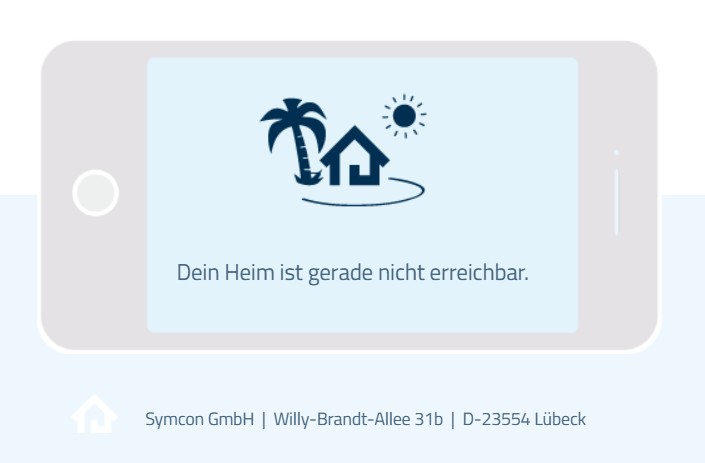

ich könnte gerade echt im Strahl kotzen :face_with_symbols_on_mouth:
ich bin wie jedes Jahr über die Tage in unserem Ferienhaus in Zeeland.
Aus Angst vor Abstürzen habe ich die Streams erst gar nicht angefasst.
vorhin fragte aber die Tochter, Papa schaue mal nach den Meerschweinchen.
Ich dachte, komm es wird schon gut gehen.
Leider habe ich da auf Kies gefurtzt.
ein Klick auf die Reolink Kachel, und das System ist vollständig abgeschmiert.
Jetzt stehe ich hier in Holland und kann mein zuhause nicht mehr erreichen.
eigentlich wollte ich die Heizung und das Warmwasser wieder rechtzeitig zur Rückkehr in Betrieb nehmen.
Jalousien fahren auch nicht runter.:enraged_face:
Ich habe den Papp für heute komplett auf.
Das tut mir echt Leid. Hast du keine andere Möglichkeit auf das System zu kommen? Evtl. per VPN (Tailscale? Wireguard?) oder über einen anderen Fernzugriff?
Kurze Rückfrage: Hast du die 8.2 mit den ganzen Fixes zu dem Thema in Benutzung? Ich denke den Crash-Report von deinem System gefunden zu haben und dieser ist noch von der 8.1.
