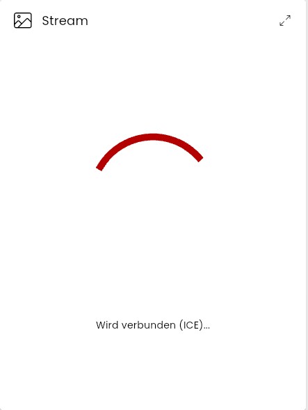

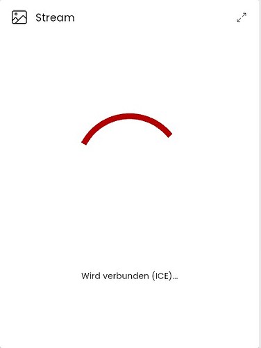

manchmal bauen sich die Streams nicht auf, das passiert nicht immer und ist leider auch nicht reproduzierbar.
Haben andere das auch?
Ist das erst neu? Oder kannst du dies erst jetzt testen, weil es sonst immer abgestürzt ist?
Nein, neu ist das nicht.
Ich bin auch nicht auf der Beta.
Na dann los, los :slight_smile: Die läuft wirklich sehr gut die 8.2.
Ich weiß gar nicht wie ich das machen soll :weary_face:
