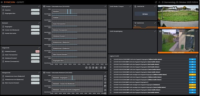

Streams in der neuen Visualisierung
Hier :man_raising_hand:
Und ich habe einen der permanent angezeigt wird. Ist allerdings auch nur D1/4CIF also nix HD :laughing:
