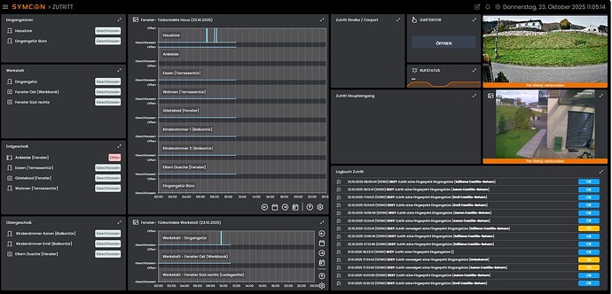

Ich habe nach der Aktualisierung auf die neue Stable meinen Menüpunkt für die Videoübersicht (beinhaltet 6 Streams) in IPSView wieder aktiviert. Leider bleibt Symcon reproduzierbar immer wieder hängen nachdem ich die Übersichtsseite aufschalte.
Auch in der Tile-Visu werden die Streams nur teilweise oder gar nicht geladen.

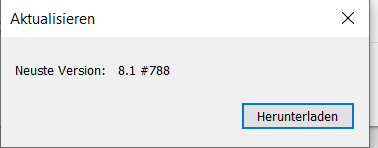

Was mir auffiel ist, dass ich nachdem Update auf folgender Version bin:
IP-Symcon 8.1, Windows (amd64), 25.08.2025, 2e6198fc6c54
Prüfe ich erneut die Updates kommt erneut diese Meldung:
