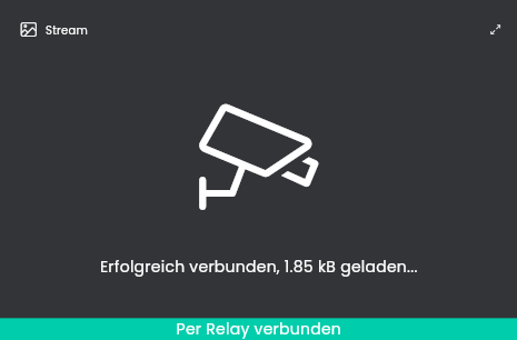

d) Trotz lokaler Verbindung (keine Firewall, kein NAT wegen Docker) wird die Verbindung per Relay aufgebaut bzw. dauert mehrere Sekunden bis zum initialen Bild. Meistens passiert dies, wenn man viele Kameras hat und öfters hin und her schaltet. Dort scheint der Resolver für die ICE Konnektivitätschecks zu lange zu brauchen oder überfordert zu sein.

f) Zur 8.1 haben wir gelöst, dass bei Verbindung per Relay diese nicht sauber beendet wurden und der Upload unnötig belegt wurde.

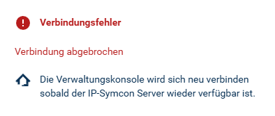

bei mir habe ich den Stream in der neuen Visu verlinkt und er bleibt beim Ladebildschirm stehen bzw. läuft ins Endlose. Wenn ich den Stream manuell öffne geht das wunderbar. Der Stream kommt vom Instar Modul über MQTT (Modul von @KaiS) und ist in der mittleren Qualität eingestellt.
Nach ca. 5 Minuten bricht die Visu ab und der Dienst schmiert ab, das Log wird nicht geschrieben…muss dann den LXC Container stoppen und neustarten.

Guten Morgen, bei mir sind die Probleme noch wie unter „a“ beschrieben: egal ob ich diesen Schalter (ProxyWatch Spezialschalter) ein oder aus habe, bei mir schmiert nach einer gewissen Zeit alles ab.

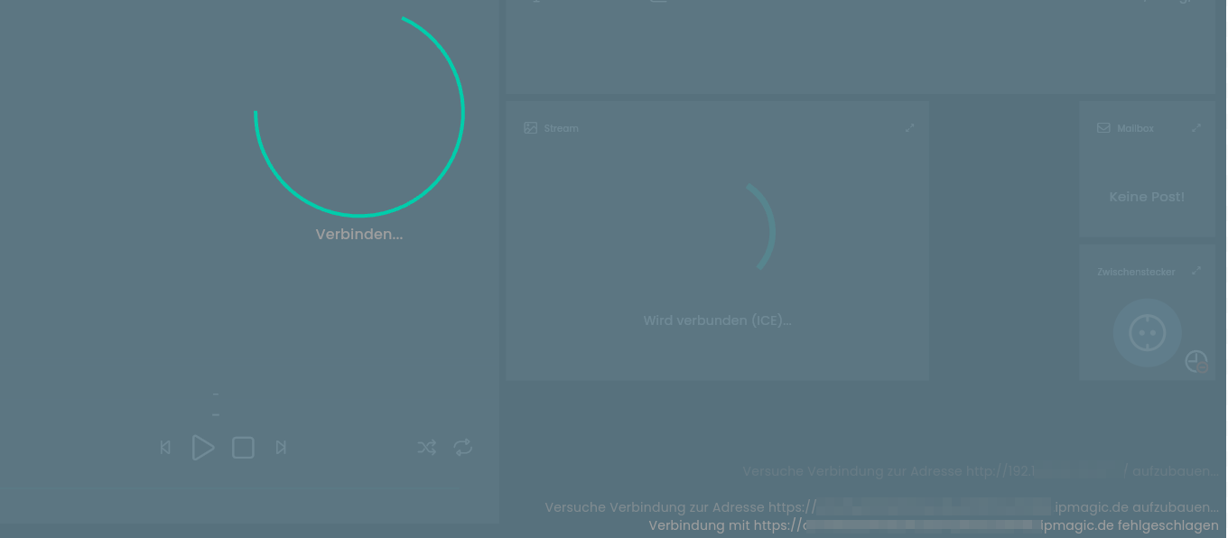

Beim ersten öffnen der Visu macht er den Stream direkt auf auch ohne das Relay. Beim ersten aktualisieren kam dann wieder nur der Ladekreis. Beim dritten aktualisieren kam dann der Stream über Relay und dann die weiteren Aktualisierungen kommt kein Stream mehr rein.
Und beim ca. 8 oder 9ten mal stürzt der Dienst wieder ab.
Hab dann den Dienst wieder neu gestartet und die neue visu wieder geöffnet jetzt kommt kein Bild sondern:
Ich hab eben die neuste 8.1 installiert und es scheint also als ob er sich jetzt nicht mehr übers Relay verbindet im LAN(Thema D.). Bin mehrmals alle Kategorien durchgegangen die ein Stream enthalten. Sowohl in der VIS auf dem PC als auch im Smartphone (im LAN) wird direkt und schenll der Stream aufgebaut ohne Relay :slight_smile:

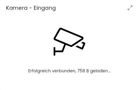

ich habe mit der letzten Version auch immer wieder das Problem, dass die Streams teilweise nicht mehr geladen werden:
1x INSTAR IN-8003FHD - OK
1x INSTAR IN-9008FHD - OK
2x INSTAR IN-94082K - OK
1x SV3C POE IP Kamera - NOK
@paresy: Ich habe dir diesbezüglich auch ein kurzes Video geschickt wie es sich verhält.
EDIT: es betrifft jetzt momentan, tatsächlich nur noch die SV3C Kamera
EDIT: Aktuell habe ich es leider wieder geschafft Symcon zum Einfrieren zu bekommen

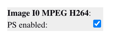

@beatboxking1 Anbei die Lösung für Axis Kameras: In der „Plain Config“ muss die Option „PS Enabled“ bei „Image IO MPEG H264“ aktiviert werden.
Bei unserer Kamera ist dies unter der URL: http://172.17.31.145/admin/config.shtml?menu=&submenu=&group=Image&imageGroup=I0 zu finden.
So sieht das aus:
Bildschirmfoto 2025-08-29 um 10.11.28
Danach ganz unten auf SAVE klicken und die Axis Kamera funktioniert mit Symcon :slight_smile:
