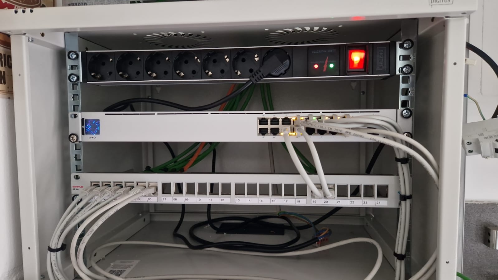

Ich habe heute mal meine Netzwerk Infrastruktur in der Garage etwas überarbeitet.
Überarbeitet ist eigentlich der falsche Ausdruck, weil im Prinzip kam bis auf die Kabel alles neu.
Schrank neu
Patchfeld neu, incl. neuer Modulstecker
Neuer PoE Switch von Unifi.
Als ich dann eine gesteigerte Performance bei den den Streams feststellte,
habe ich den Spezialschalter " ProxyRTSPEnforceTCP" wieder deaktiviert.
Und ja, was soll ich sagen?
Es läuft…
Ich denke mein alter 8 fach PoE Switch hatte irgendwelche Probleme mit den Streams ![]()
So sieht das aktuell aus, morgen noch die Restarbeiten.

Nach meiner gestrigen Erfahrung würde ich das bestätigen wollen.
Ich habe heute eine weitere Kamera installiert und in Symcon eingebunden.
Es sind nun sogar 3 PoE Kameras die problemlos laufen. ![]()
Der Verdacht, das die Probleme die ich hatte an meiner eigenen Hardware lagen, drängt sich förmlich auf.

naja, an was soll es sonst gelegen haben? ![]()
seit dem ich alles erneuert habe, läuft es ohne Artefakte.
Und den Spezialschalter „ProxyRTSPEnforceTCP“ konnte ich auch wieder ausschalten.
