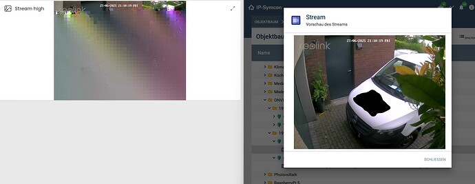

Vielleicht, oder besser gesagt hoffentlich, kann ich mit meiner Beobachtung euch einen hilfreichen
Tip geben.
Ich habe viel rumprobiert und getestet um mein Problem mit meinen häufig verpixelten Streams zu lösen.
Dabei ist mir aufgefallen, das sich der verpixelte Stream nur in der Visualisierung zeigt.
in der Vorschau im Objektbaum ist alles ok.
Ich hatte einen Browser Tab offen mit der Vorschau und einen 2ten Tab mit der Visu.
die Pixel zeigen sich nur in der Visualisierung, in der Vorschau nicht.
Ich bin mit meinem Latein am Ende, und hoffe inständig auf eine Lösung.
Ich gehe jetzt wieder erstmal zurück zum Webfront.
so wie das momentan ist, ist das untragbar. :rage:

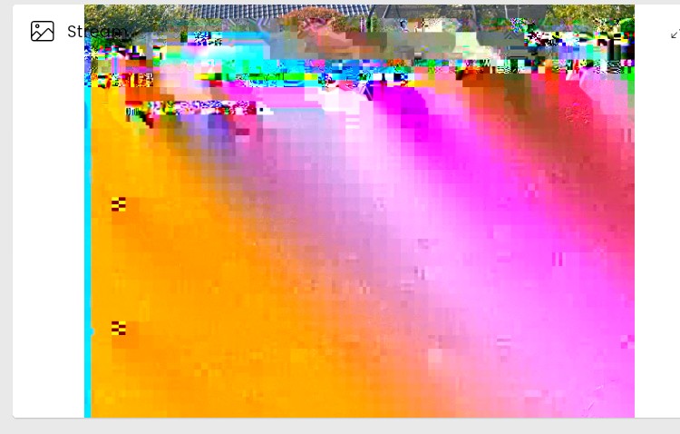

Sind wirklich alle nur VGA und kommen direkt von den Kameras? Ich habe es selten bei 5K. Auch über WiFi.
Ralf
Ich habe tatsächlich auch immer wieder mal diese Darstellung wie bei @sym-patix
Kannst du mal versuchen den Spezialschalter „ProxyRTSPEnforceTCP“ zu aktivieren?
Hi @paresy
Dein Support war augenscheinlich von Erfolg gekrönt. :slightly_smiling_face:
Ich werde das morgen noch ausgiebiger testen, aber es sieht jetzt schon sehr sehr gut aus. :+1:
Der Spezialschalter „ProxyRTSPEnforceTCP“ hat das Problem wahrscheinlich gelöst.
