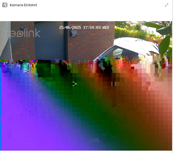

Ich habe immer wieder, in mehr oder weniger regelmäßigen Abständen das mein Kamerabild verpixelt
dargestellt wird.
Manchmal mehr und manchmal weniger.
Auf jeden Fall ist das ONVIF Modul so überhaupt nicht nutzbar. :zipper_mouth_face:
Diese Verpixelungen kommen definitiv nicht von der Kamera.
Ich habe sämtliche Einstellungsmöglichkeiten getestet, aber es wird nicht besser.
hat jemand einen Tip für mich, ich verzweifel grad :sleepy:

Kannst du es eingrenzen wann es passiert und wann nicht? Ist es nur bei dieser Kamera oder betrifft es noch andere?
Das passiert bei meinen beiden Kameras.
eingrenzen kann man das nicht, manchmal ist es einige wenige Minuten ok, dann wieder nicht.
mal die eine Kamera, dann die andere.
Manchmal auch beide gleichzeitig.

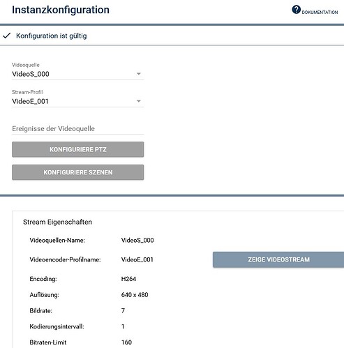

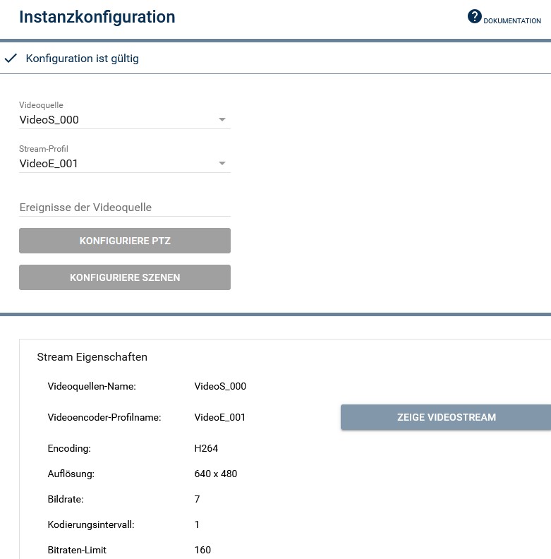

das hat nicht mit OnVif zu tun denn es liefert nur die rtsp URL. Nimm mal nicht den HD Stream sondern einen kleineren.
Ich habe 5K Reos und habe es auch bei voller Auflösung von 4 Kameras. Ich habe eben mal in der Console geschaut und 3 liefern bei Doppelklick ein gutes HD Bild und 1 liefert das was Du siehst. Hast Du sie mit 5G oder 2.4G verbunden und wie sind die Datenrate deines WiFis da wo die Kamerase stehen? Das solltest Du im Router sehen können.
Ralf
Moin Ralf,
meine Cameras sind verkabelt und hängen an einem PoE Switch.
das Bild ist nicht dauerhaft verpixelt.
Und wie schaust Du dir die Streams an?
Ralf
hauptsächlich auf meinen Desktop PC und der ist auch LAN verkabelt.
