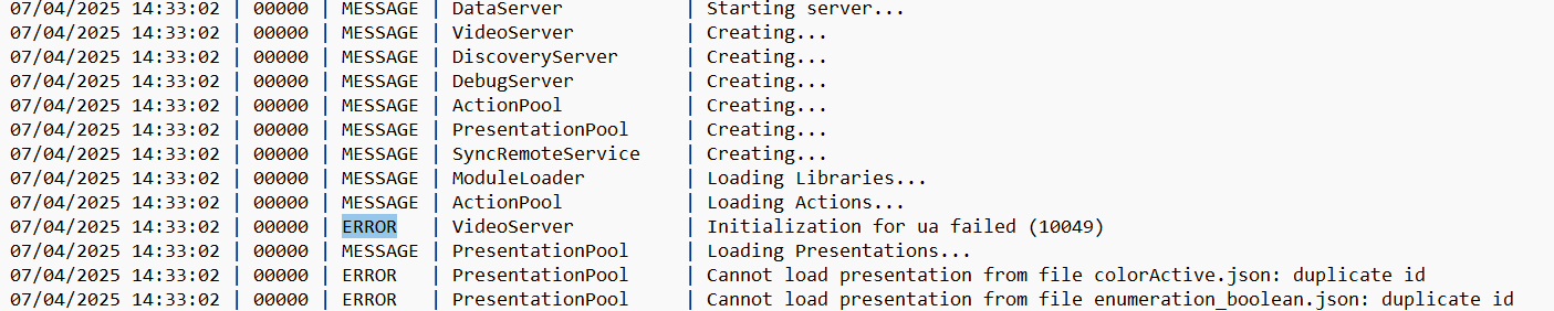

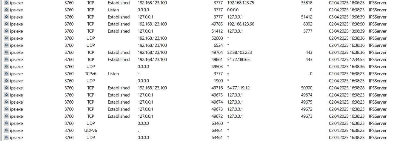

Ich würde sagen du hast ein Problem mit der Symcon-Installation, wenn bei dir der Port nicht geöffnet wird.
Aber hier ist wohl der Rat von @paresy angesagt
Kann mir mal jemand einen Tipp geben? Wenn etwas mit der Installation nicht stimmt: Wie kann ich deinstallieren oder „drüber“ installieren so daß nachher noch alles funktioniert???

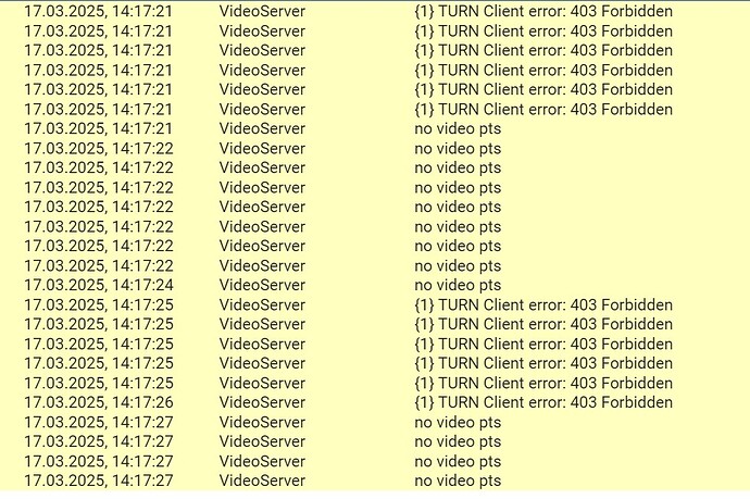

Hier nochmal das logfile:
Hast du im Spezialschalter ProxyInterface was drin?

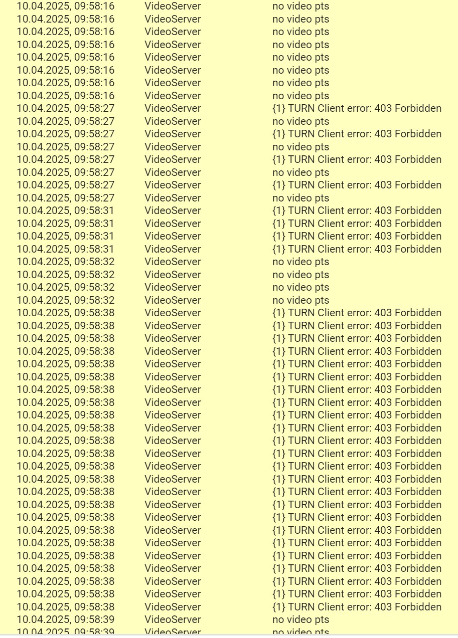

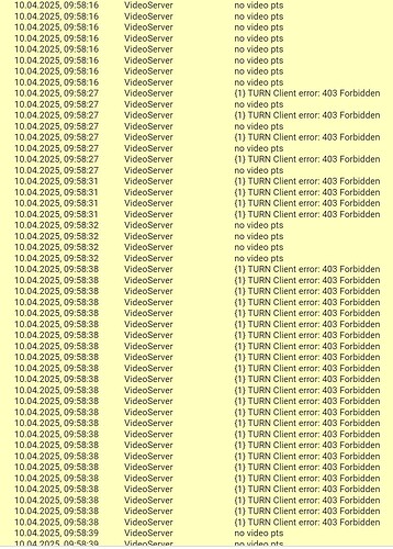

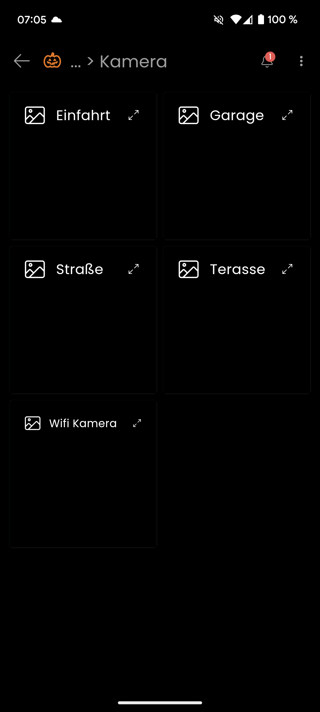

Hallo,bei mir stürzt auch das System regelmäßig ab,die Kameras laden das Bild oft erst beim 2 aufmachen,sind auch immer zig Fehler Meldungen.
Wenn ich die Kameras in der Vorschau öffne kommen keine Fehler Medlungen, nur wenn ich sie im Browser öffne!

Hallo, die Fehlermeldungen kommen noch immer, hab die Kameras aus der Startseite entfernt und dadurch ist es viel besser geworden

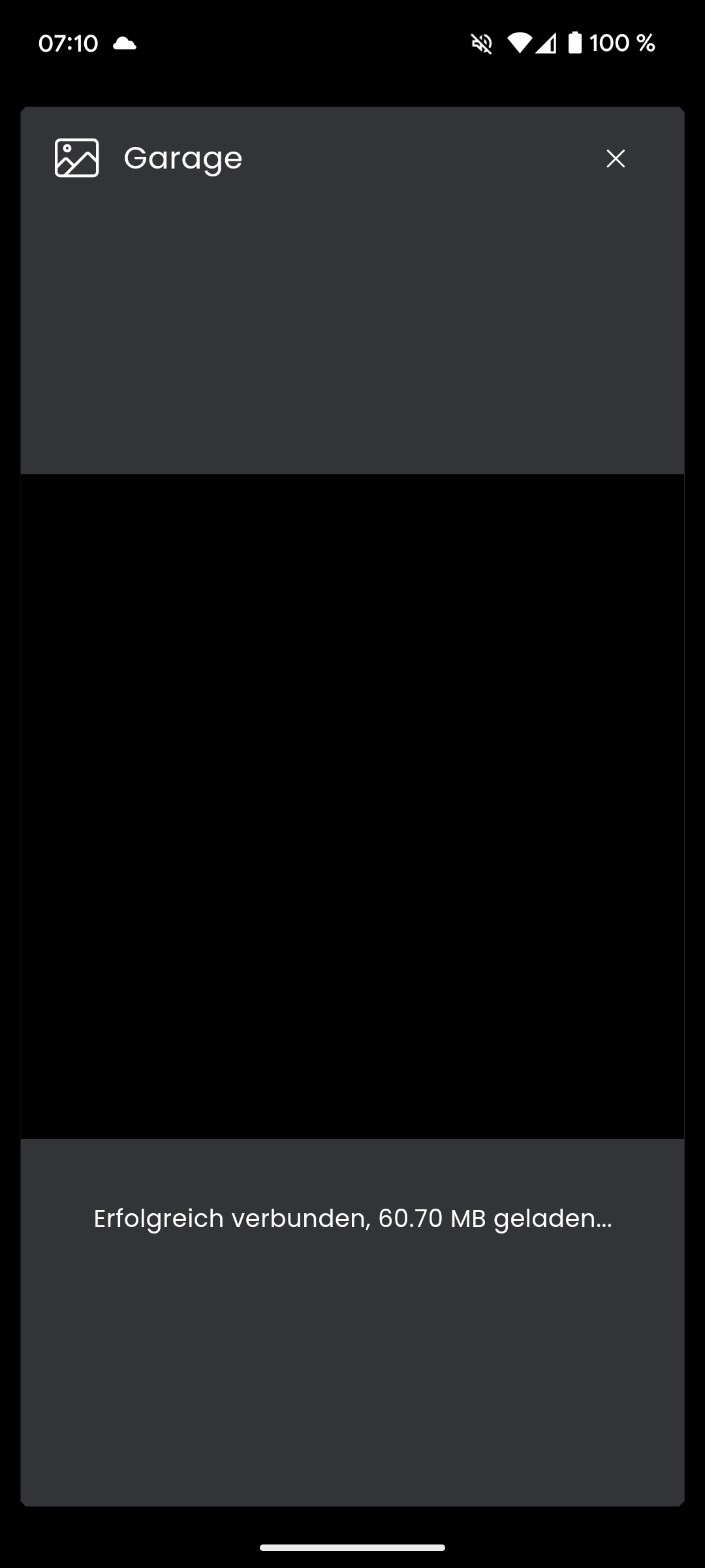

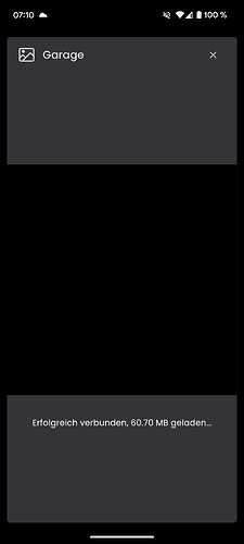

Hatte heute ein Problem wie ich die Kameras aufgemacht habe, die Bilder konnten nicht geladen werden und dann ist die Visu abgeschmiert und ich habe dann alle offenen Visu geschlossen.
Wartete kurz und dann ging es wieder, diese Probleme kommt alle paar Tage mal vor.
Ja, genauso ist es bei mir auch: Hin und wieder können die Streams nicht geladen werden. Hab 3x Reolink-Kameras. Ist völliger Zufall welche Kamera wann nicht funzt. Dienst stoppen/Neustart hilft dann meistens.

Eigentlich nur wenn ich die Kameras benutzte, seit dem ich sie von der Startseite entfernt habe kommt es nur alle paar Tage mal zu einem Problem.
Ich denke ich bring das hin! Desto öfter ich zwischen den Seiten hin und her schalte, desto schneller stürzt es ab. Noch komfortabler zum Absturz kann ich es mit der App bringen. Wenn du mir sagst wo ich dann Logs ziehen soll oder Tipps zur Fehlereingrenzung, sehr gerne!
Ich habe auch den Eindruck, das die Delays der Streams immer größer werden, desto länger Symcon ohne Restart läuft…
