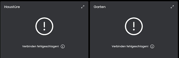

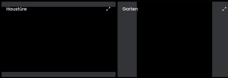

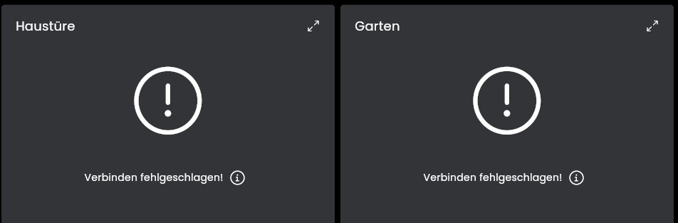

Wenn der Webserver nicht gleich zur Gänze abstürzt, habe ich das Problem, dass die Bilder der Streams zwischen Bild, schwarzem Bild und „Verbinden fehlgeschlagen“ hin- und her wechseln…ohne Symcon Restart beruhigt sich das dann auch nicht mehr.
