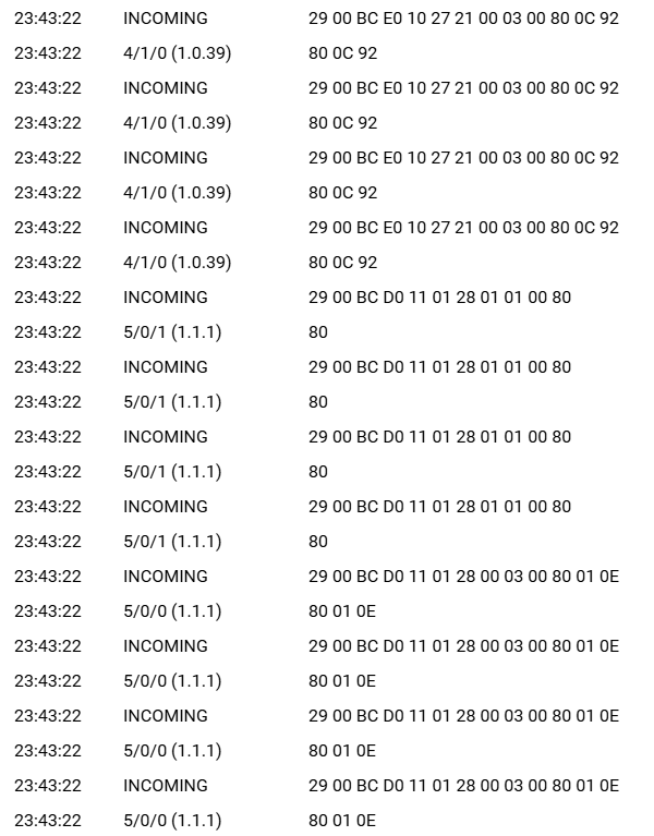

aufgefallen ist mir, dass zum Zeitpunkt wo der Statuswechsel passiert im LOG des KNX interface andere Gruppenadressen mehrfach auftauchen:
hatte leider den BUS Monitor in der Nacht nicht mitlaufen, aber bin ziemlich sicher, dass die oben gezeigten GA nicht so viele Telegramme hintereinander bekommen.

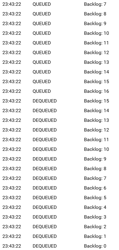

der LOG des Serial ports zeigt zeitgleich den Auf- und Abbau eines Backlogs
Fehler werden keine angezeigt. ich gehe also eigentlich davon aus, dass alle telegramme zwar vielleicht etwas verzögert aber in jedem fall verarbeitet werden.

maximal hatte ich einen Backlog von 29 diese nacht. Das problem scheint mir aber eher das mehrfache auftauchen von bestimmten GA zu sein, die eigentlich nur 1x auftauchen sollten

Wiederholungen können auf KNX-Ebene auftreten wenn das Telegramm nicht von einem Empfänger bestätigt wird. Kann es daran liegen?
Das könnte hinkommen. Sind nämlich immer 4 Telegramme. Also 1x plus 3x Wiederholung weil kein ACK kam. Ist aber schon etwas komisch, denn die SymBox hätte doch auch ein ACK senden sollen. Plus der Aktor, der geschaltet werden soll. Bei Fensterkontakten ist es aber evtl. nur die SymBox, die damit verbunden ist?

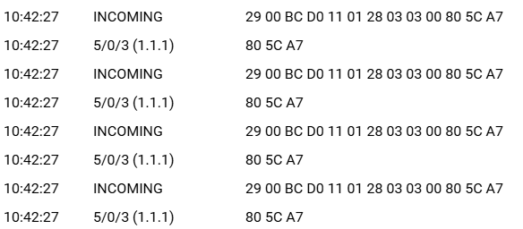

hab sowohl den BUS- als auch den Gruppenmonitor gecheckt. neues beispiel: helligkeitswert der wetterstation:
gruppenmonitor zeigt zu dem Zeitpunkt genau 1 telegramm auf 5/0/3.
die statistik zeigt keine wiederholten/unbestätigten telegramme
