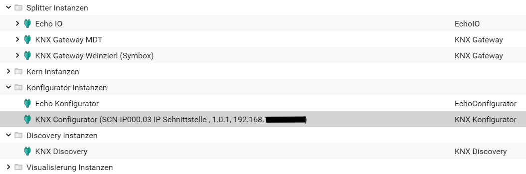

also: bin jetzt wie folgt vorgegangen. hatte als Splitter sowohl meine MDT Schnittstelle, als auch die Weinzierl Schnittstelle der Symbox angelegt.
KNX Configuratoren war nur einer angelegt. Der war mit dem MDT Splitter verbunden. Kommunikation also über IP an die MDT Schnittstelle.
soweit alles ok. (ob damit das eigentliche Problem der fehlenden Statuswechsel gelöst ist steht noch aus, dann hätte ich mir aber wohl die KNX Schnittstelle sparen können?!)

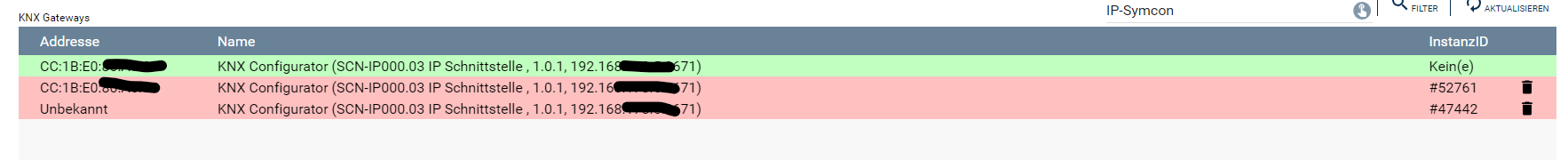

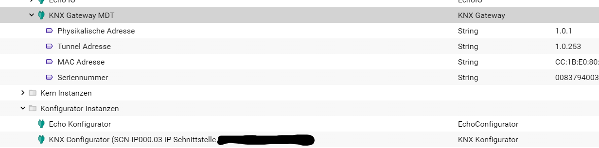

Die KNX Discovery findet aber dann ein weiteres Gerät. IP und MAC beides 100% identisch.

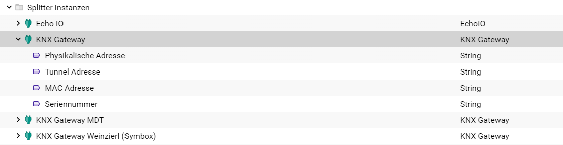

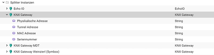

wenn ich den neuen Configurator hinzufüge macht er mir auch einen neuen Splitter
zeitgleich findet die Discovery instanz aber wieder ein neues Gerät und das eben hinzugefügte hat nun eine unbekannte MAC Adresse:
zudem sind die angelegten ROT markiert?!
wenn ich den neuen Configurator hinzufüge erstellt er keinen weiteren Splitter, findet aber regelmäßig neue Configuratoren.
