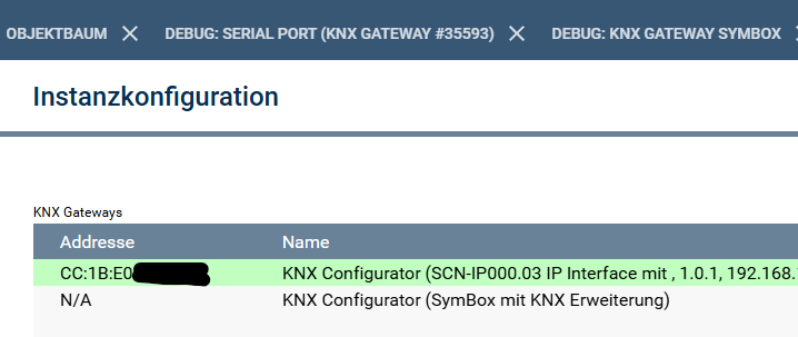

Zudem noch obiges “problem” dass sie discovery die mdt knx schnittstelle immer wieder findet auch wenn ich sie schon angelegt habe

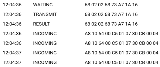

also, diese komischen wiederholungen tauchen minütlich auf:
im Gruppenmonitor der ETS ist teilweise zu den Zeitpunkten ±20 sekunden GAR NICHTS los.
was kann das sein? kann man das in symcon irgendwie rausfinden?

ist es eigentlich normal, dass die knx schnittstelle der symbox keine MAC adresse hat?

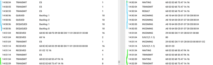

so siehts aus, wenn man das BUS Kabel aus der Symbox zieht.
ab dem grünen bereich ist das Kabel raus. scheint also irgendwas von der symbox zu sein oder?
TRANSMIT ist halt die SENDE Richtung. Klar kommt das aus der Symbox. Allerdings natürlich durch ein Script oder eine Variablenänderung ausgelöst.
Zur MAC-Adresse: die gehört ja zur Netzwerkschnittstelle, die Symbox hat für KNX kein Netzwerk, also auch keine Netzwerkschnittstelle. Die Kommunikation erfolgt intern über TTL.

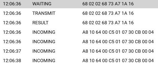

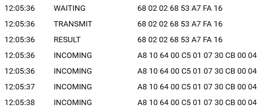

ok. es sind wohl diese timer hier:

fragt sich warum die “antwort” also das “ incoming 4x kommt. gibts da also ggf. doch n problem mit der bus schnittstelle?
das komische ist halt ich bekomme nirgends auch nur ansatzweise einen fehler angezeigt. trotzdem gehen immer wieder mal telegramme verloren oder werden nicht verarbeitet.
Was ist das überhaupt? Hast du das KeepAlive und CheckDevice eingestellt?
Und da wird doch gar nichts auf den Bus geschickt, sonst würde da doch auch eine GA dabeistehen. Sieht für mich so aus, als sein das nur irgendwas SymBox internes?
Vielleicht hat das auch gar nichts mit deinem Telegramm Verlusten zu tun? Oder hast du das mal in einen zeitlichen Zusammenhang gebracht? Das weiß ich gerade nicht mehr.
Aber stell es doch einfach mal ab, oder auf 1h statt 1min.

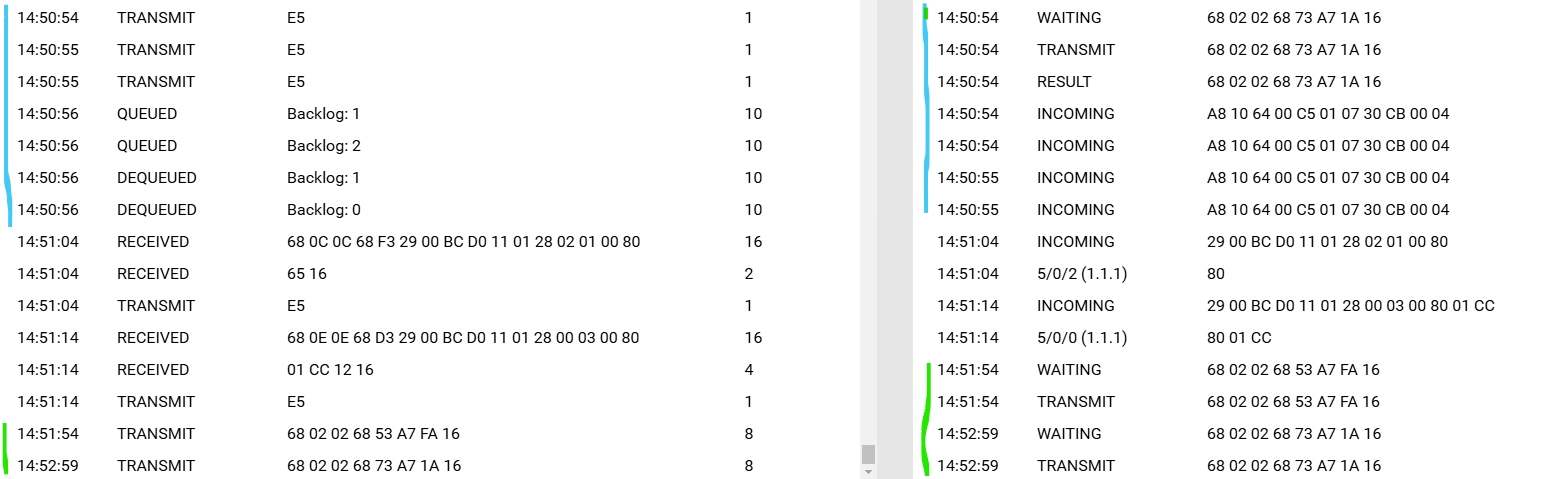

wiederholungen gibt es keine. nur das hier:
